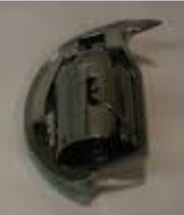

C'est ma première parmi vous et je vous propose de m'aider à identifier cet objet que j'ai acheté en brocante ce week end dans un lot d'outils anciens. L'ancien propriétaire ne savait pas du tout à quoi cela servait.
Il semble en acier, il est de forme casque grec à crête, il est constitué de 2 parties amovibles via une patte qu'on enclenche : ces deux parties comportent chacun un numéro différent 95186 pour la partie extérieure, 95094 pour la partie centrale. Une autre partie est fixée sur la partie centrale et peut serrer celle ci via une vis. Une autre vis présente dans l'intérieur de la partie extérieure permet je pense de régler la force de maintien de la patte qu'on enclenche ? La partie centrale comporte au fond une sorte de petit ressort? La partie extérieure comporte une pointe (la pointe de la crête du casque grec) ainsi qu'une encoche comme pour l'emplacement d'un doigt... l'objet mesure 5,5 cm de haut et 5 cm de largeur, circonférence de la partie centrale d'environ 2 cm. Il pèse environ 50 grammes.
Merci pour votre aide.
A bientôt.
Ps : j'ai mis de nombreuses photos afin d'aider au mieux à l'identification

Ton objet m'a tout l'air d'être le logement amovible d'une bobine de fil pour machine à coudre; la bobine qui est située juste sous l'aiguille.

un porte-canette de machine à coudre ...

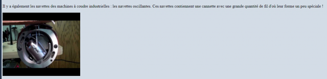

Une navette et une partie du mécanisme qui la maintient sur une machine à coudre, peut-être de type Cobra, machine de bourrelier. Je ne connais pas bien ces machines pour détailler.

+ 1 et vu la taille, pour une grosse machine à coudre.

J'ai regardé les objets dont vous parlez, que se soit navette ou boite à canette, mais perso je ne vois aucune similitude avec celui que je propose à l'identification...auriez vous une photo d'un modèle ressemblant?
