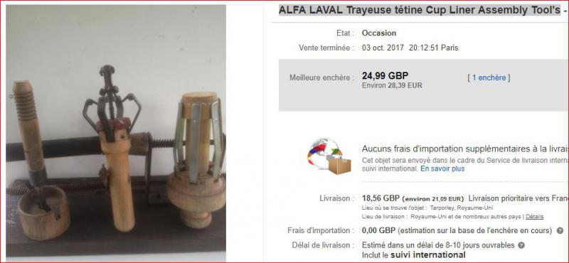

qui pourrait me dire à quoi servait cet ensemble de trois outils?
outils à main longueur environ 25 cm
fabrication artisanale spécifique à un métier?
Merci pour votre aide

Ceux sont de la marque 'Alfa Laval'

Merci de m'avoir mis sur la voie...lactée
cependant j'aimerai bien voir l'appareil pour mieux comprendre le fonctionnement des trois accessoires
Savez-vous si l'on peut encore trouver une notice de l'époque?

Les trois sont outils pour la traite à vacuum - difficile pour moi d'expliquer en français - mais je l'essaie...
Ils servent a poser les tétines revêtments en caoutchouc dans les tasses (ventoux???) sur une machine à traire ancienne...
Mon oncle les a utilisé sur sa petite ferme dans les années 1950's - 1960's

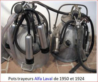

J'anticipe donc ma réponse : les 3 outils que tu présentes étaient nécessaires à la bonne utilisation des premières machines à traire, ils servaient à la dépose pose des manchons qui enveloppe le trayon de la vache lors de la traite. Les premiers manchons nécessitaient d'être retournés sur l'extrémité du tube pour que ce dernier ne risque pas de blesser le pis, les manchons furent modifiés par la suite avec un bourrelet moulé, et ces outils dès les années 50 furent mis à la casse.
Une annonce disparue proposait à la vente ces 3 outils :
Une machine :

Pas de problème Michel - ton reponse est plus complèt - curious que nous avons les deux utilisé les mêmes images...
Je viens de noter aussi le quatrième outil au fond de l'image - un couteau à manivelle à couper la longuer des manchons...
J'ai essayé à trouver un image de cet outils et c'était juste devant mon nez.....
