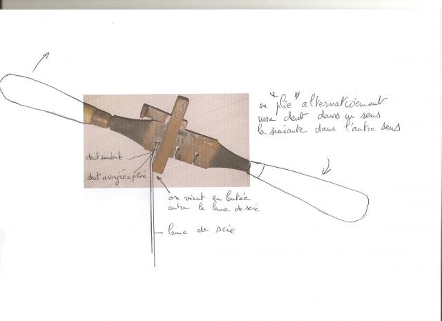

MessagePosté le: 02/10/2018 12:26:20    Sujet du message: Identifié : Gros Baille-voie Répondre en citant
Messages: 9 588
MessagePosté le: 02/10/2018 14:26:02    Sujet du message: Identifié : Gros Baille-voie Répondre en citant
Sur l'interessant et représentatif schéma ci-dessus on tourne à droite.
Généralement un droitier tourne à gauche pour avoir une bonne visibilité sur le résultat de son action, et par conséquent un gaucher tourne à droite pour les mêmes raisons mais avec la lame dans l'autre sens.
Avec un tourne à gauche à double butées, l'opérateur aguerri peut très bien avoyer une scie sans en retourner la lame dans l'étau en alternant alors les inclinaisons de dents gauche et droite. Avec une pince à avoyer s'il désire également ne pas retourner la lame, il devra retourner la pince à chaque dent!
