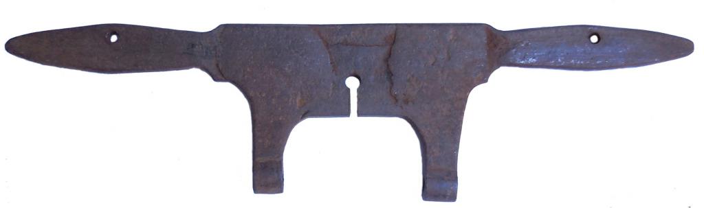

Bonsoir à tous
 Voici un outil ou ustensile  pêché dans mes réserves
Il semble y avoir deux poignées plates , les pattes en bas sont percées et taraudées , ça mesure une quarantaine de cm et ressemble à deux chiens en attente d'un seau d'eau ...
Est-ce une sorte de tourne à gauche  forgé ?  merci pour vos réponses

PostPosted: 24/09/2018 23:30:10    Post subject: Tourne à gauche à avoyer les passe-partout Reply with quote
Partie d'un tourne à gauche (et à droite) pour avoyer les (grosses ? ) scies (passe partout ? )
Les deux trous taraudés pouvant accueillir 2 boulons réglant l'importance de la voie
trouvailles
Joined: 31 Mar 2012
Posts: 251
Localisation: sud-ouest
PostPosted: 25/09/2018 07:45:32    Post subject: Tourne à gauche à avoyer les passe-partout Reply with quote
Merci loursenbois
J'avais bien vu en premier le tourne à gauche et le trou à fente typique d'une pince à avoyer mais n'avais pas fait la synthèse des deux .
Du coup ce serait plutôt un "tord à gauche"  (et à droite )

Okay loursenbois
coïncidence, un autre tourne à gauche à avoyer présenté ce jour : http://www.forum-outils-anciens.com/p144736.htm
A trouvailles, merci de penser à modifier le titre du premier message pour faciliter les recherches ultérieures

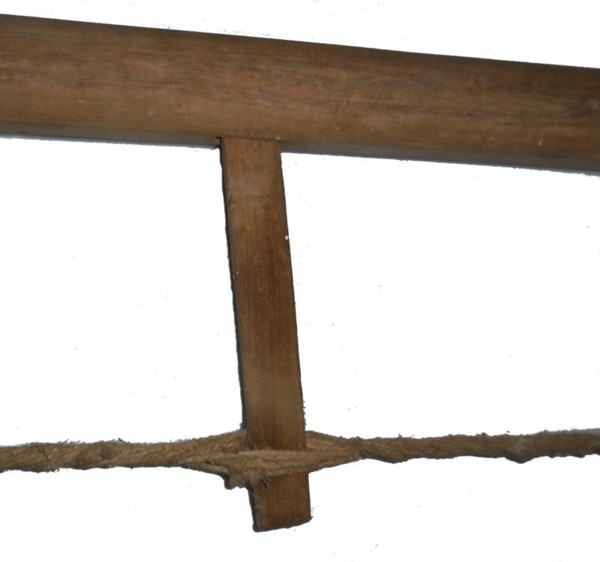

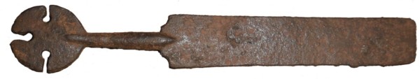

Bonjour à tous
J'ajoute au baille voie de l'autre jour, celui-ci trouvé en forêt !
Il semble bien que cet ustensile outre sa fonction d'avoyer ai été conçu pour servir de "targette"  de tension pour la corde
mais je me demande bien comment peut -on l'utiliser commodément ?    En effet si on  sort la targette de sa fonction de tension  la lame devient molle et bien difficile à avoyer...
Posts: 11,065
PostPosted: 20/01/2019 12:08:34    Post subject: Tourne à gauche à avoyer les passe-partout Reply with quote
Normalement, cet outil comporte à l’extremité de la partie plate une rainette. Détruite par la rouille ?
Targette ? Pourquoi pas ? Deux fonctions en un sur la scie, çà évite de perdre la clé à avoyer.
