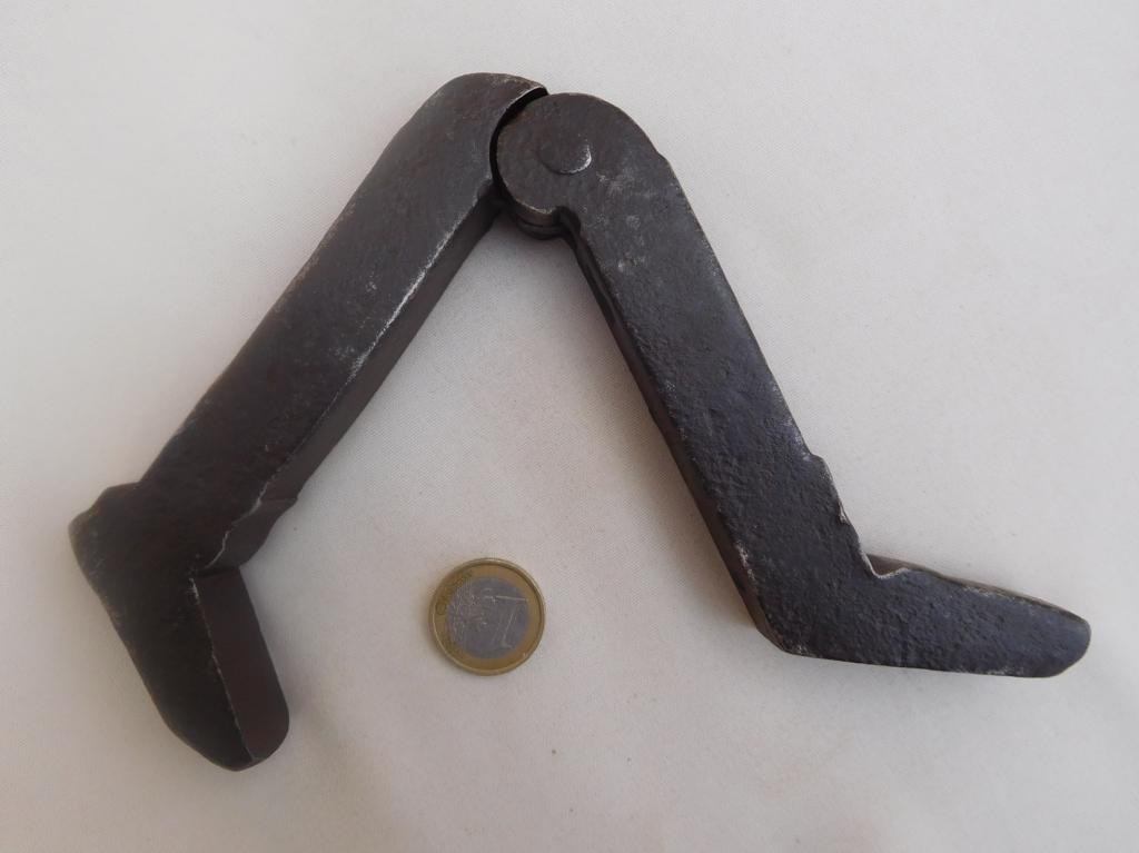

Cet outil était présent dans l'ancien atelier d'un maréchal ferrant.
Sur une branche, une fleur (de lys ?) gravée.
Merci pour vos avis

MessagePosté le: 17/09/2018 11:10:29    Sujet du message: Outil et usage indéterminés Répondre en citant
L'outil soumis à l'identification est généralement nommé "étau à chanfreiner".
On pince entre les mâchoire la pièce puis on serre le tout entre les mâchoires d'un étau à vis :
http://www.forum-outils-anciens.com/t6661-machoires.htm
http://www.forum-outils-anciens.com/p45034.htm

MessagePosté le: 17/09/2018 11:47:08    Sujet du message: Outil et usage indéterminés Répondre en citant
OK merci
Usage évident quand on voit la photo; je n'avais pas pensé à chercher à "étau" ...
Messages: 5 788
MessagePosté le: 18/09/2018 09:48:43    Sujet du message: Outil et usage indéterminés Répondre en citant
Cet étau facilite la création du chanfrein par sa position inclinée qui évite de se frotter la main au grand étau d'établi.
