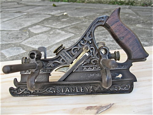

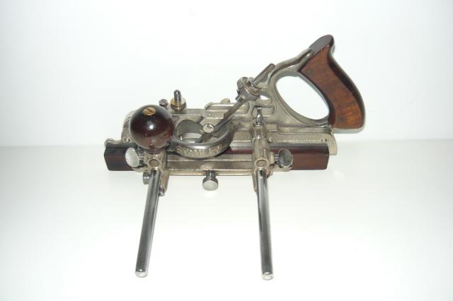

Je vous présente mon combination plane N° 45 , une sorte de toupie avant l'heure tellement les possibilités d'utilisation sont nombreuses.
On peut rainurer , feuillurer , pousser des moulures
On trouve plusieurs guides ,butées de profondeur , inciseurs etc ..
Les poignées sont encore en palissandre  , il semblerait que la production chez Stanley se soit arrêtée en 62
On trouve des modèles plus anciens et son grand frères N°55 encore plus perfectionné
C'est un amis anglais à un de mes oncles qui me l'a donné ,il y a une dizaine d'année avec un stanley 113 et une vingtaine de rabots à moulures en bois . Embarassed
le recto
le verso

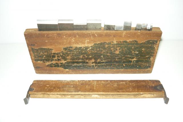

et la boite de 12 fers pour rainurage et feuillurage

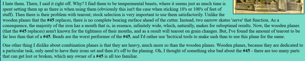

Belle bête , mais véritable usine à gaz , même Patrick Leach dit "je le hais " :
Messages: 5 045

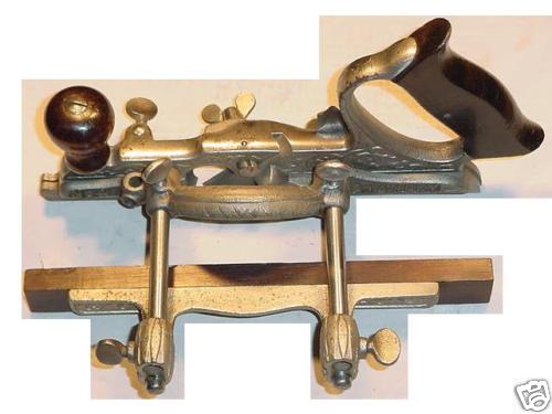

Je ne l'ai jamais essayer , après on trouve plusieurs réglages qui on l " l'air facile" : Un réglage micrométrique sur le guide parallèle pour un réglage parfait ,  la butée sur le nez possède le même système de réglage .
Pour le démontage du fer , il suffit juste de dévisser le papillon avec un système d'excentrique , les fers possèdent une petite encoche pour la mise en place , avec réglage aussi micrométrique .
Patrick Leach (si j'ai bien compris ) se plaint du système de réglage de butée de profondeur ,et de la qualité de finition des assemblages et moulures certainement du une lumière inadaptée ,  qui n'épouse pas parfaitement les différents profils  , et qui favorise les éclats .

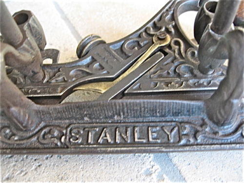

Au niveau des modèles , on trouve des évolutions distinctes:
Je pense les premiers modèles : sans poignée et très décoré , peint en noir
le recto
le verso
un détail du fer
un modèles avec poignée sur le nez de l'outil et encore avec quelques décorations , contrairement au mien ou la poignée et sur un des guides latéraux et sont décorations et sans peinture
un vue de dessus
Si j'ai des bêtises n'hésitez pas , ou si vous avez d'autres commentaires allez y

Juste pour apporter quelques précisions. Yoyote50, le premier rabot que vous présentez est un Stanley 43 (Miller's patent) et le deuxième est un Stanley 46. Ces rabots sont très différents du Stanley 45.
Je peux vous donnez plus de précisions, mais pas avant deux ou trois jours. J'y ajouterai des photos de mes rabots Stanley 45, 141 ET 145, dans le même genre.
Au plaisir!
Gérard.

Juste une correction: Stanley 143 au lieu de 145.

Exact! Encore une erreur de débutant. Je parlais des rabots du deuxième message de Yoyote50. Donc du deuxième et du troisième présentés.

Merci Chbreton pour tes corrections , j'étais persuadé que c'était différentes évolutions du Stanley 45 , ils se ressemblent beaucoup , et je m' aperçois que la gamme de chez Stanley est immense  .
