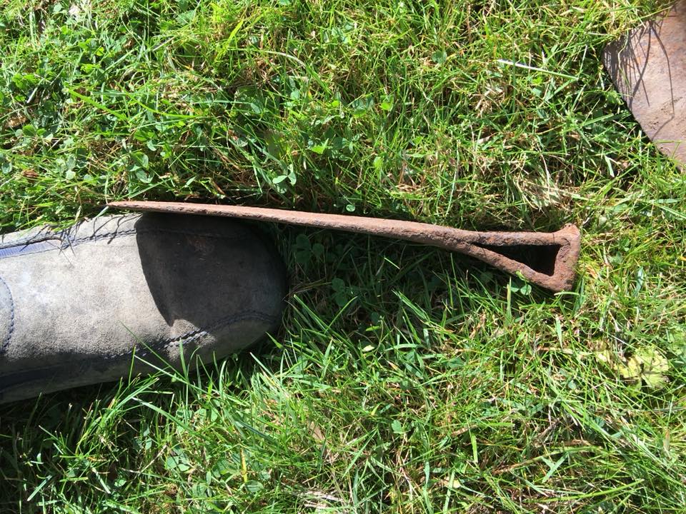

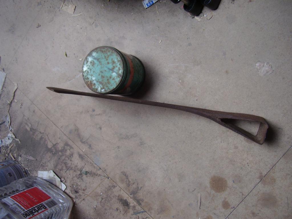

Un ami anglais vient d'acheter cette hache...
A premier vu c'est une hache de charpentier de marine anglais, dit 'masting axe'
Mais son oeil est vraiment français...
J'en possède une achetée à Bièvres - sa forme est comme une hache à blanchir, mais son oeil et lame, doucement courbée avec un seul biseau, est presque le mème...
Il me faudra prendre un image de son oeil...
Vos idées, mes amis...

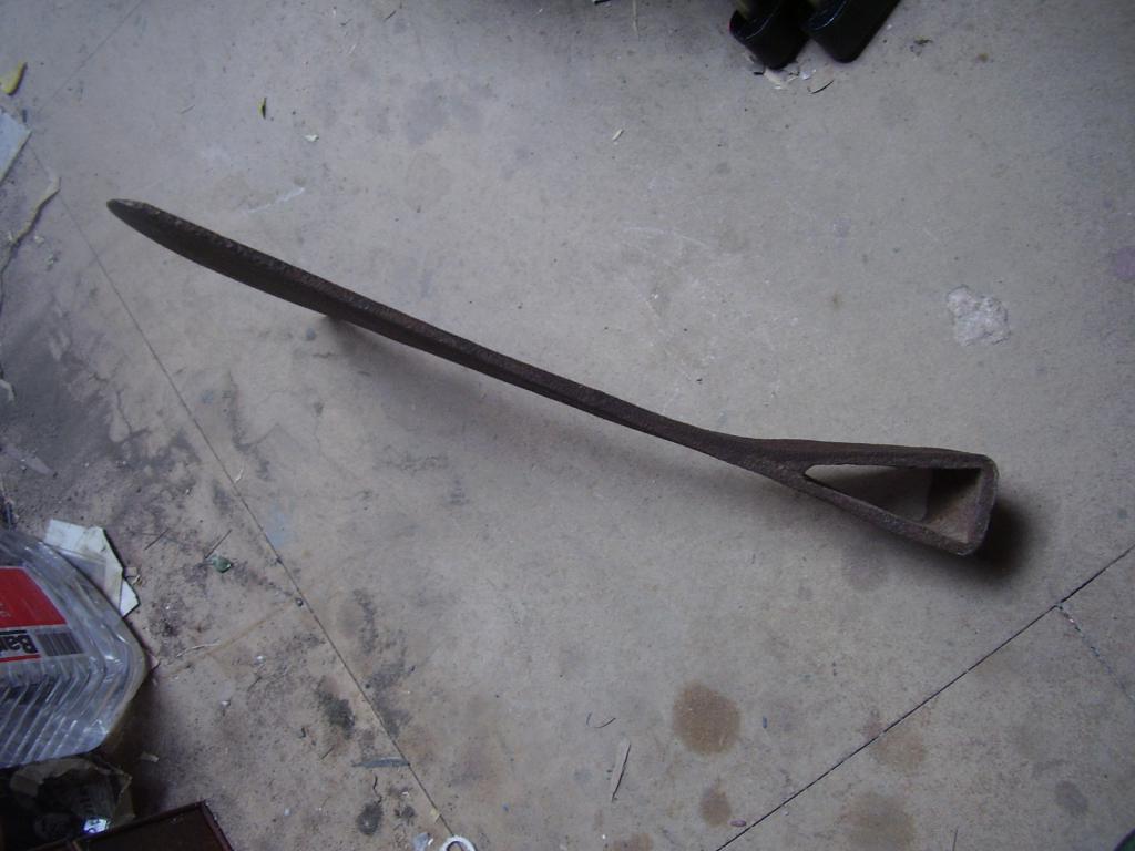

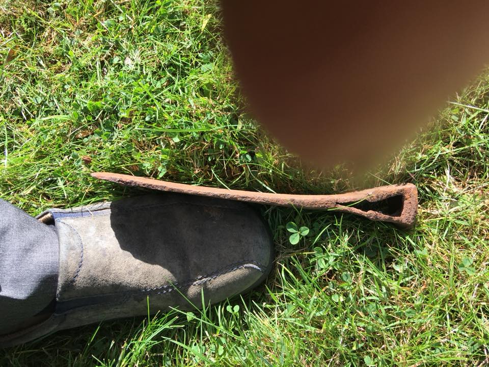

Et l'oeil de la mienne pour un comparaison...

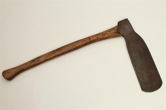

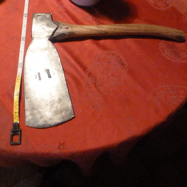

MessagePosté le: 10/09/2018 20:32:50    Sujet du message: Hache à identifier Répondre en citant
Et mon 'masting axe' - une vrai anglaise - Henry Carter à High Burton
La forme est presque la même...

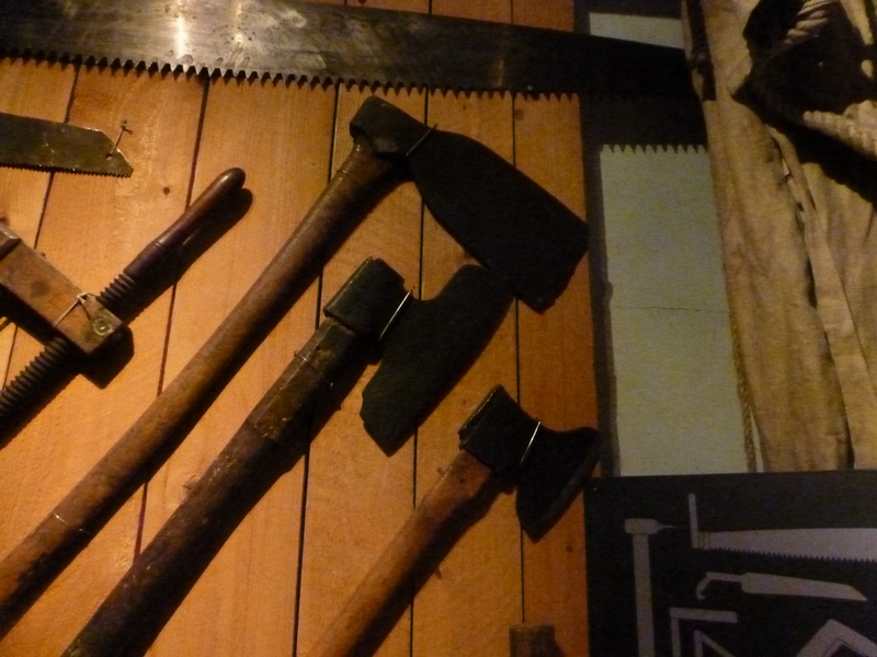

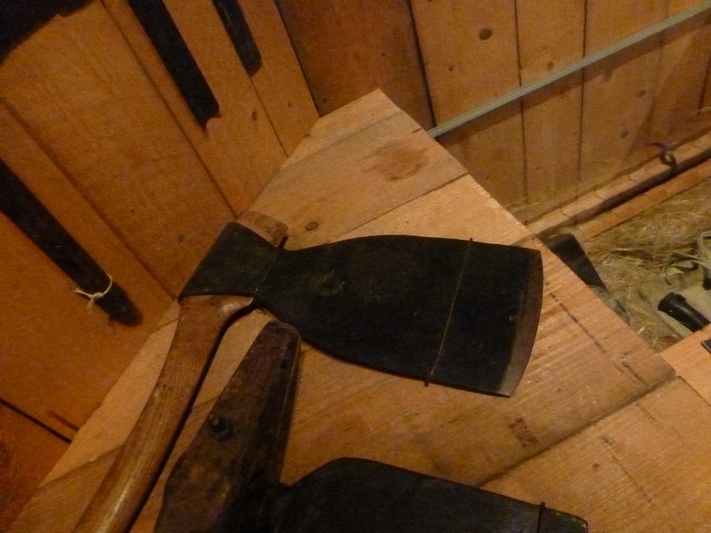

Hache anglaise (vendue pour "hache de mat") et réputée pour abattre les mats d'un bateau ennemi lors d'un abordage !!(sic) ce qui n'a pas vraiment de sens...
Hache symétrique à un seul biseau
Deux haches anglaise (english axes) du musée maritime de Karlskrona en Suède.
Haches vraisemblablement symétriques à un seul biseau.
La piste de la charpente navale se confirme, la fabrication de mats pourquoi pas, mais je ne voit pas l'intêret d'un outils d'équarissage spécifique ???

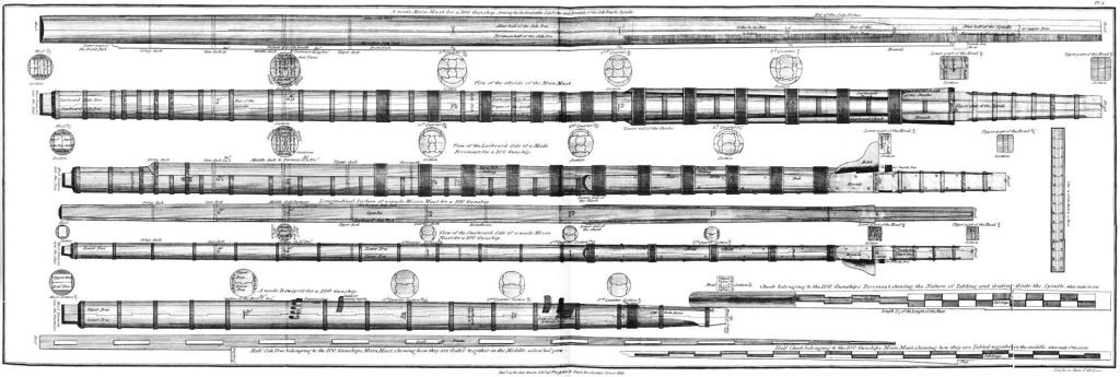

Merci pour ces images - le masting axe était utilisé à équarrir les mâts - la mienne possède deux biseaux (mais je notes que les haches à blanchir ou équarrir françaises peuvent possèder un ou deux biseaux, selon le région.....)
A voir http://www.hnsa.org/resources/manuals-documents/age-of-sail/the-elements-and-practice-of-rigging-and-seamanship/page-1/
