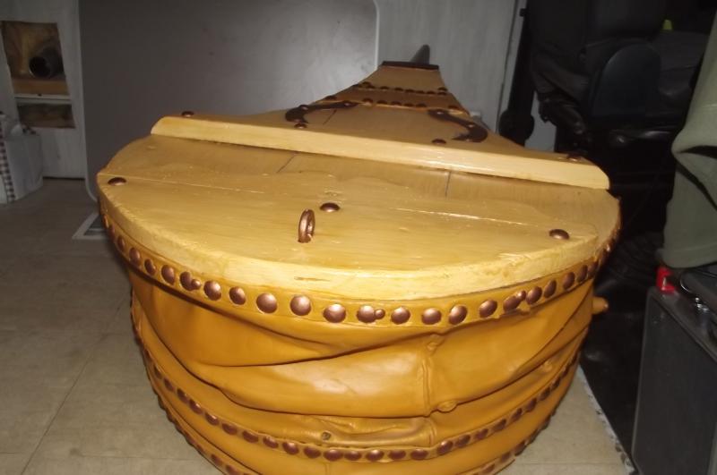

Bonjour à tous.
Le soufflet de forge trouvé dimanche (voir "chine vosgienne" ) a été peint   :evil: .
Pour le bois et les ferrures, pas de problème, sur le cuir, c'est une peinture "à l'eau".
J'ai vu sur internet qu'on peut le décaper avec de l'eau savonneuse. Je pense l'huiler par la suite. Pouvez-vous confirmer ?
 Merci d'avance .

MessagePosté le: 06/09/2018 10:35:41    Sujet du message: Cuir d'un soufflet de forge Répondre en citant
J'en croise au moins un par an, en plus pas très cher, et qui ne sont pas peint.
Tu aurais eu moins de boulot, kikeli.
Les deux derniers avaient des cuirs en bon état, non percés et encore assez souple.
Des pieds avaient juste été ajoutés au dernier vu début août.
Pour la peinture sur le cuir ? ....eau et cuir, pas trop terrible. En plus, les peintures l'eau partent mieux à l'eau chaude quand elles sont très récentes. Peinture vieille ??

MessagePosté le: 06/09/2018 11:16:39    Sujet du message: Cuir d'un soufflet de forge Répondre en citant
Couleur à l'eau. Latex ? Acrylique ? Ou ?
Peux-tu voir de quel cuir il s'agit à un endroit qui ne serait pas peint ?

MessagePosté le: 06/09/2018 12:16:48    Sujet du message: Cuir d'un soufflet de forge Répondre en citant
Peinture acrylique pas très ancienne d'après le vendeur. Pour le cuir, je n'y connais rien, malheureusement... Sad

MessagePosté le: 06/09/2018 12:48:46    Sujet du message: Cuir d'un soufflet de forge Répondre en citant
Essayer dans un coin, ou dessous, en espérant que le cuir est solide, avec de l'eau chaude, sinon avec de l'eau chaude et un peu de détergent vaisselle. Le problème sera que si la peinture a pénétré le cuir, il en restera des traces, surtout aux endroits où il était usé.
