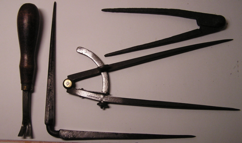

...et deux pointes sèches à l'équerre branches sections carrée et hexagonale de 165 mm.
L'articulation femelle du petit compas est garnie de deux minces feuilles de cuivre formant frein ,l'autre est marqué SARGENT & CO 8

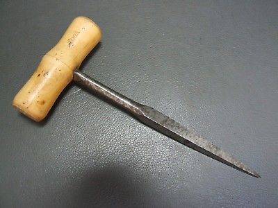

L'arrache-semences à soie traversante est marqué DIAMOND EDGE .

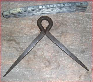

je pense que ce pourrait être un compas à ouverture fixe de charron :
Voir le dossier : http://www.forum-outils-anciens.com/t3131-Usage-de-ce-compas-a-ouverture-fi…

Je suis plutôt sceptique que l’outil à l’équerre soit un compas du fait des deux sections différentes.
Je pencherais pour un outil permettant d’aggrandir des trous ou une clé.
Ce n’est qu’un avis.

Bonjour ce compat est un compact fixe pour forgeron ...est utiliser pour le ferrage des roues .....G

Et bien si c’est un compas, ils n’ont pas pensé à la tenue en main, pas aisée du tout contrairement à celui présenté par MICHEL66....boucle, formes arrondies pour ne pas se blesser.

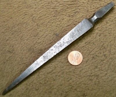

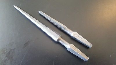

MessagePosté le: 08/09/2018 11:07:40    Sujet du message: COMPAS,ARRACHE-SEMENCES.... et bingo ! EQUARISSOIR ... Répondre en citant
Dit en anglais 'square tapered reamer' (aussi rimer ou rinder)  (à 4 pans)
emmanché ou utilisé avec un vilebrquin
aussi avec 8 pans
et avec 5 pans (pour les métaux) dit 'Lancashire broach' - plus souvent utilisé dans l'horologerie
