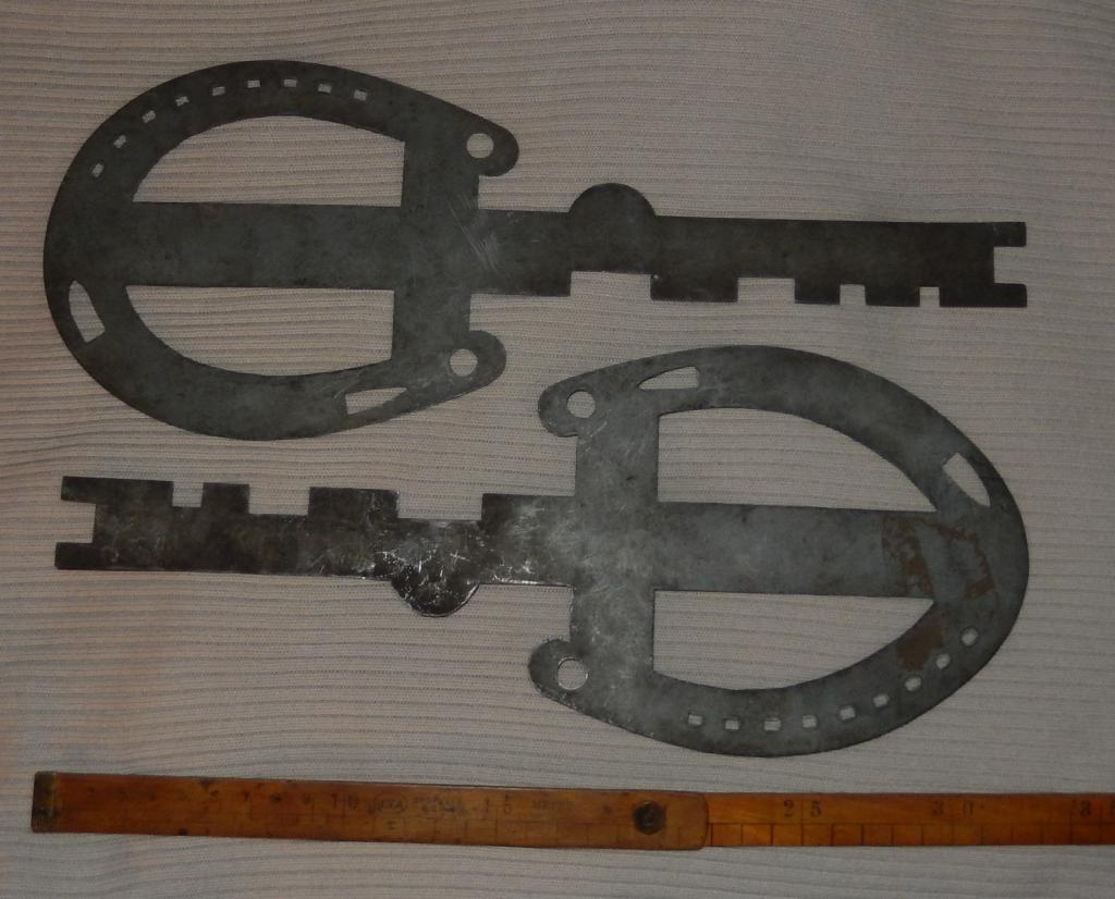

Je rentre de "vacances" (peut-on dire vacances quand on est retraité?), et j'ai trouvé cet
outil en tôle galvanisée qui semble être un gabarit pour fer à cheval........
Quelqu'un pourrait-il m'en dire plus?????
Merci d'avance pour vos réponses.

Sans aucune garantie, il me semble que ce pourrait être une jauge pour contrôler des fabrications industrielle d'ébauche de fers à destination des maréchaux qui les reforgent pour les adapter aux pieds à ferrer.
Voir d'une jauge pour faire des contrôles de conformité lors des réceptions chez de gros acheteurs comme l'armée ?

BONJOUR ...Je dirai les deux ébauches pourrai dire : entrée de serrurrerie et de maréchalerie.....
Sallutations Gilbert
Messages: 1 381
MessagePosté le: 05/09/2018 17:55:44    Sujet du message: Calibre de fer à cheval Répondre en citant
Bonsoir Apres réflection......j ai trouvé que les trous pour la fixation des fers est tres raprochée
les encoches des gabarits ne serais t elle pas pour donner le choix pour utiliser les écartements entre chaque trous
meme a partir des bords .....Salutations Gilbert

Si les trous servent à déterminer l'espacement entre eux : les trous paires pour un côté et impaires pour l'autre.
Comme cela les gabaris ne sont pas affaiblis par les autres trous (positions des crampons )

KERDRAC..Bonsoir....je ne comprend pas .....tu dit le gabaris ne peut pas etre afaibli....
pour moi les deux gabarits ne serve qu a tracer.......Gilbert

Re bonjour,
Ce que je veux dire, et ce n'est qu'une supposition, c'est que les deux côtés du gabarie sont percés de trous repères ( neuf +1d'un bord et deux +1 de l'autre) et qu s'il avait fallu faire les trous repères pour les clous sur les deux côtés le gabarie en aurait été affaibli.

MessagePosté le: 06/09/2018 07:34:41    Sujet du message: Calibre de fer à cheval Répondre en citant
@kerdrac j'ai du mal à comprendre ton propos également.
Pour moi les 2 gabarits sont différents. La forme du "fer" n'est pas  la même entre  les 2 : l'un est arrondi et l'autre légérement en ogive.
Comme coudray je trouve les trous très proches.
Nous ne sommes pas plus avancé mais j'ai donné mon avis :-)

Je pensais bien que je n'étais pas clair.
Je parle d'un même gabarie dans mon essai d'explication.
Messages: 9 679
MessagePosté le: 06/09/2018 09:01:36    Sujet du message: Calibre de fer à cheval Répondre en citant
Je pense que les 2 "objets" sont identiques et c'est la perspective qui déforme un peu et produit la différence, la visée de la prise de vue n'étant pas strictement perpendiculaire au plan des objets.

MessagePosté le: 06/09/2018 09:17:52    Sujet du message: Calibre de fer à cheval Répondre en citant
Bonjour...tu prend un gabarit ou l autre .....seul les encoches choisies te permette de choisir les trous a utiliser
1 sur 2 ou1 sur 3 ext..... et aussi par rapport aux....aux ...bords ....Gilbert

Salut,
Les gabarits me semblent de courbure différente, Il se pourrait que l'un soit pour les fers antérieurs (les sabots y sont plus ronds) et l'autre pour les fers postérieurs (sabots plus pointus)... en + sur celui du bas il y a une encoche en moins! Et du coup la "jauge/calibre" est moins longue également...
Rouanet, peux tu superposer les 2 gabarits et prendre une photo? Intéressant ce passage de ton livre !
Une supposition, les 2 encoches les + larges seraient pour jauger la largeur des fers (devant, en pince, et en talons) et les encoches les moins larges seraient pour jauger l'épaisseur des fers neuf ou leur degré d'usure ??? Quelles sont les dimensions de ces encoches d'ailleurs?

Ces deux calibres ne sont pas identiques (trois encoches sur un, quatre sur l'autre).
J'ai acheté ces calibres à St Nectaire, le vendeur en avait quatre, j'en ai acheté deux et un autre collectionneur a acheté les deux autres.
Il faut savoir que pour un cheval, il faut un fer différent pour chaque pied donc quatre fers différent par cheval (imaginez le stock que
devait avoir le maréchal ferrant).
