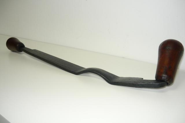

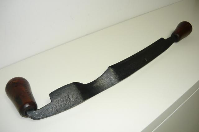

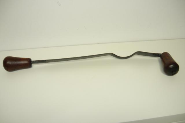

Je me tourne vers vous , pour l'identification d'une "drôle " de plane .
Description :
Lg tranchant 300 mm , au 2 tiers on trouve une partie concave de 70 mm : autre particularité une des poignées et dans l'alignement du tranchant alors que l'autre est perpendiculaire . Je ne vois pas de trace de coup .
J'aimerai votre aide ,votre avis sur cet outil (merci d'avance )
le recto
le verso
et le profil

PostPosted: 01/09/2018 11:45:09    Post subject: DRÔLE DE PLANE ?? : résolue :plane à parer de tonnelier Reply with quote
BONJOUR....cet outil a été sur le forum ,,? Je dirais plane de tonnelier .....
elle servirai a finir le creusement que l on fait en bout ...a l intérieur du fut .avant de faire la rainure qui recevra le fond...
se creusement peut etre dégrosit avec l asse en premier ..et continuer au stockolm ..ou cette plane......
je dirai ...ces une plane a parer....Gilbert

PostPosted: 01/09/2018 12:26:28    Post subject: DRÔLE DE PLANE ?? : résolue :plane à parer de tonnelier Reply with quote
C'est une possibilité, elle est du type des planes à parer

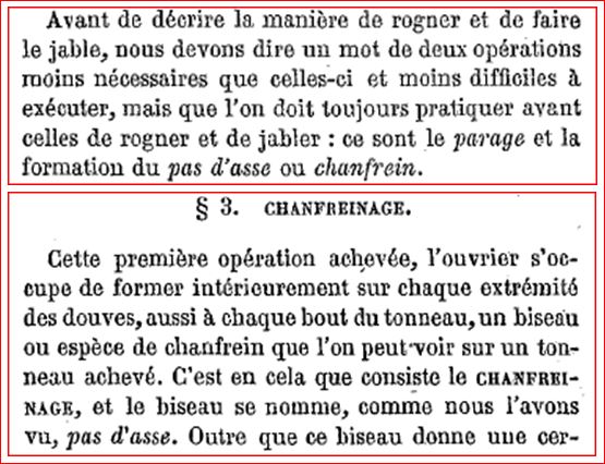

Je ne comprend pas ce que tu veux dire DETOUTPARTOUT, pour moi et d'après mes lecture le pas d'asse et le chanfrein c'est la même chose :
Art du tonnelier – Fourgeroux et Bondaroy - 1763 (p. 65 et 67)
Manuel RORET du tonnelier et du boisselier – 1838 (p. 137 et 138)
Manuel RORET du tonnelier et du jaugeage – 1875 (p.188 et 189)

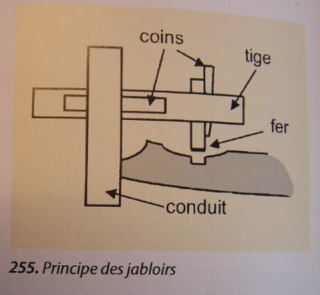

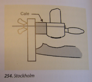

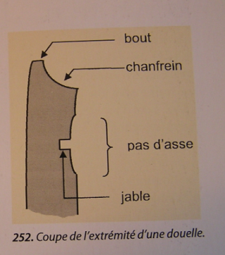

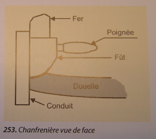

La réponse est dans "LES RABOTS"  précise et concise ,page 236 :
-dessin de la tête de douelle : chanfrein , pas d'asse et jable .
et page 237 les 3 outils :
- CHANFRINIERE :la semelle est biaise , c'est préférable et primordial  pour chanfriner Exclamation Exclamation Exclamation
- STOCKHOLM : la semelle est droite , perpendiculaire au conduit .
- JABLOIR : creuse dans le pas d'asse du stockholm .

Un grand merci à tous , pour cette identification  Okay Okay
Plane à parer de tonnelier me va très bien .
Je modifie le titre.

Dixit "LES RABOTS": mode opératoire page 236/237 , les illustrations :
