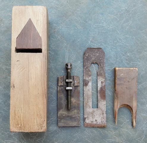

Comme certains le savent je ne connais pas grand chose aux rabots. J'ai récemment acquis ce dernier que je trouve original et que je souhaite vous partager. Peut-être est-ce banal à vos yeux d'experts.
Si j'ai bien compris, la vis permet un réglage fin de la lame et de la maintenir sans crainte qu'elle ne bouge lorsque l'on la bloque avec les contre-fers et la cale en bois.
Auriez-vous quelques éléments de datation de ce rabot ?
En gros je suis preneur de toutes vos remarques sur ce rabot. Merci à vous.

C'est le rabot de base figurant dans tous les ateliers ,
équipé d'un FER à vis longue permettant un réglage précis du contre-fer
dont la fonction principale est de briser le copeau et d'amortir l'attaque évitant au rabot de brouter .
Le montage à vis longue permet le réglage du contre-fer en place bloqué sous le coin en agissant sur la tête de la vis ( dernière photo)

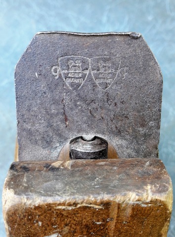

En matière de datation, le marquage du fer permet de le situer entre 1930 et 1950 , l'écusson double signifiant acier forgé donc de qualité supérieure .
Un catalogue de 1923 en donne 5 modèles de 34 à 54 mm.de largeur de fer livrable en charme , fruitier , cormier , chêne vert .
Le plus courant en 42 mm. est tarifé de 16 à 21 francs selon les essences ci-dessus .
P.S.: le marquage P F en cursive encadrant les écussons permet une datation en 1936 , date à laquelle les diverses marques Peugeot ont été réunies sous le sigle PEUGEOT FRERES qui a persisté jusqu'en 1955 date de rachat par Goldenberg .

Bonjour DETOUTPARTOUT,
Merci pour ces informations  Okay . S'il y a bien un mot que j'aurai dû employer c'est FER et non pas lame... merci pour cette correction.

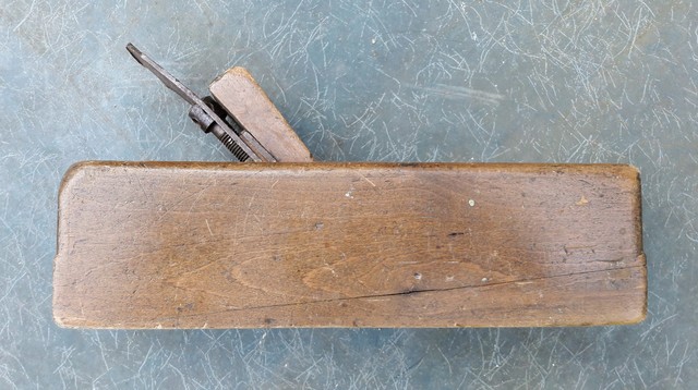

DETOUTPARTOUT, qu’est ce que tu peux dire sur le fût qui paraît être en deux morceaux.
Dams peut peut-être le confirmer, deux morceaux ou un tracé en biais sur la face latérale.
Réparation suite à usure de la semelle ou constitué comme cela d’origine ?

@JEF le fût est d'une seule pièce. Ce que tu vois est une fissure, heureusement légère.

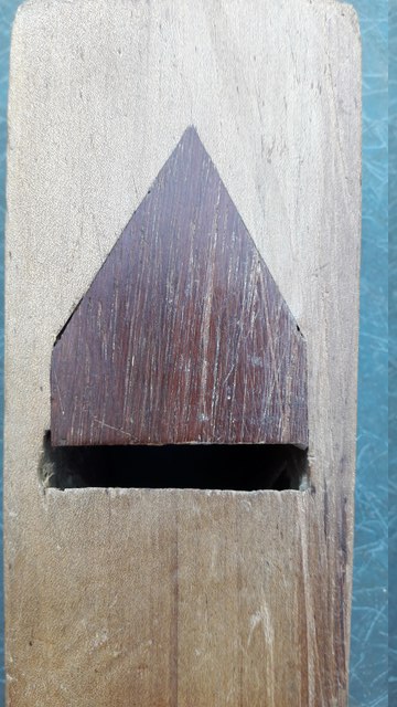

ça fera un excellent outil si semelle et lumière n'ont pas souffert et
qui ne laissera pas de trace à la condition d'arrondir les angles de son fer.

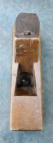

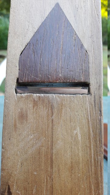

@DETOUTPARTOUT Quelques photos supplémentaires pour savoir ce qu'il faut rectifier. J'ai l'impression que la semelle est un peu vrillée. Le fer a besoin d'un gros affûtage. Pour la lumière je ne sais dire si elle convient... Merci de ton avis.
Posts: 5,281
PostPosted: 31/08/2018 20:40:51    Post subject: Rabot Peugeot Frères Reply with quote
Commencer par l'affûtage du fer , le monter garni du contre-fer réglé à 1 mm.de découvert
et faire une photo de l'ensemble , c'est la seule solution pour vérifier que l'ouverte est bonne .

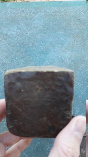

Vu l'état du talon il a été déferré avec un marteau , c'est un maillet qu'il faut utiliser .
Par contre si la semelle est déformée un réalignement est possible , c'est pas le plus facile ,
mais la fin justifie les moyens , elle peut fort bien rester en l'état et répondre aux exigences d'un utilisateur amateur .
Les angles du fer semblent arrondis , à conserver après affûtage .
Il est sûrement biaisé pour s'aligner sur la déformation de la semelle .

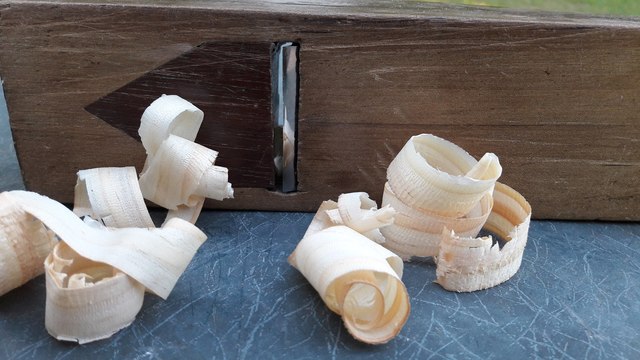

PostPosted: 01/09/2018 19:32:00    Post subject: Rabot Peugeot Frères Reply with quote
@DETOUTPARTOUT Merci  de tous ces conseils. J'ai affûté le fer. Impossible de savoir si ce dernier suivait ou non la semelle car il était trop abîmé. J'ai donc décidé de faire simple en affûtant comme si la semelle était parfaite. Je verrai avec Bruno ce que nous pourrons faire pour la semelle.
Avant d'affûter j'ai utiliser le touret à meuler pour rogner le bout de fer complètement foutu, commencer le biseu sur la meule à eau et enfin finition sur pierre diamantée et passsage au strop. Je n'ai pas encore arrondis les angles, n'étant pas en confiance sur la façon de faire lorsque je me suis lancé. Mais je le ferai !
Quelques copeaux pour le fun
