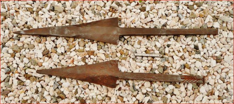

je vous soumets ces 2 outils semblables que je n'ai pu identifier avec  juste une différence de taille entre les deux .
Trouver en auvergne dans une ferme par un ami auvergnat, ils sont tous deux en fer forgé
le plus grand a une longueur de 116cm
pèse 4.3kg,  le triangle a 22 de large pour une longueur de 28 cm
les bords sont tranchant
je pense a une sorte de barre à mine pour terrain difficile, pour creuser : canal d'irrigation?
fabrication sûrement  locale: aucune marque.
merci pour votre expertise

pointe (soc) d araire

Je pensais à un coupe foin, à cause des bords tranchants mais 4k300 me laisse douter.
L'idée de creuser des rigoles me plait assez.

Comme dit par jacqumul, soc d'araire appelé reille.
Tout comme les araires en fonction des cultures régionales et en fonction des terrain il y a grand nombre de forme d'araire et encore plus de forme de reille.
Très souvent les reilles sont marquées : initiales, dessin, arbre de vie ... le but étant d'identifier le propriétaire car compte tenu de l'usure elles étaient reforgées régulièrement et c'était donc un moyen de rendre la bonne pièce à son propriétaire.
Dans la plaine du Roussillon où je réside, la pointe était plus longue :
Plus proche des reilles présentées :
https://journals.openedition.org/racf/734

J'avais un moment réfléchi au soc d'araire mais la
longueur de l'objet m'en avait dissuadé seul la pointe
était compatible
