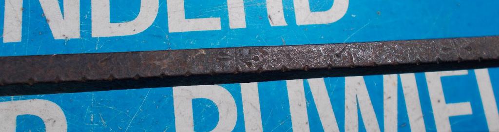

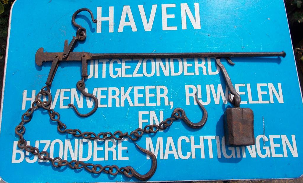

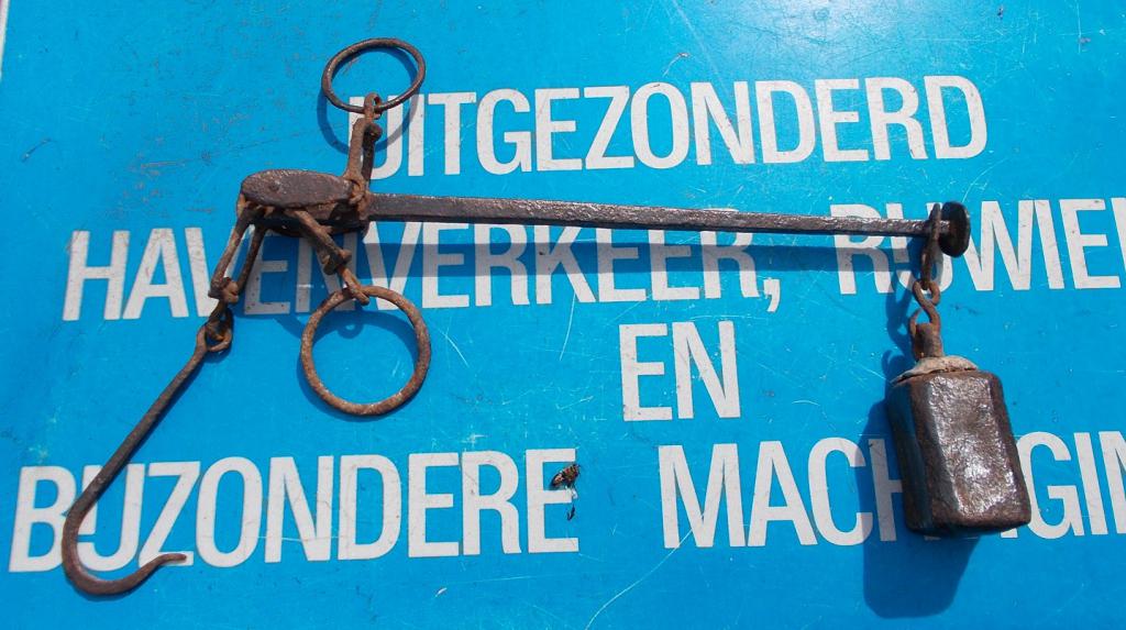

Le petit j'ai trouve aujourdhui, longeur du bras 29 cm. Aucune poincon indication avec chiffres romaines.

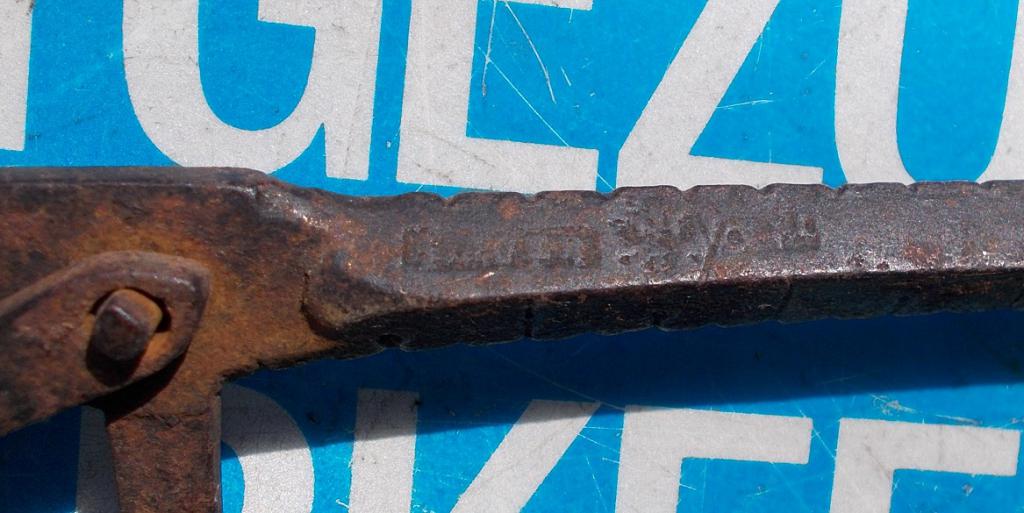

la deuxieme est plus grand et lourd. Mes parents l'achetaient en Yougoslavie il y a 40 ans. Je crois que je vois des marquages Autrichiens.
C'est possible de dire quelque chose sur l'age? Le petit viens de quelle region.

Okay Okay Okay
Et les trois pivots alignés...

Le longeur du bras du grande est 51 cms. Ils ont tous les deux des pivots alignées. C'est speciale?

Je lesserai les experts repondre mais je comprends que lorsqu'ils sont alignés, il est possible de tricher.
Messages: 9 588
MessagePosté le: 19/08/2018 21:45:08    Sujet du message: 2 balances romaines Répondre en citant
Lorsque les 3 couteaux sont alignés DETOUTPARTOUT nous a appris que la balance était affectée du qualificatif de "balance folle".
Ce qualificatif est également utilisé par La Prime du Forez sur le site d'ARCOMA : https://www.arcoma.fr/fr/instrument-de-mesure/97-instruments-de-mesure/mesu…
J'ai constaté sur ce type de balance l'anomalie qui doit je pense justifier cette appellation: " ... lorsque le bras a plongé ou s'est levé, il reste dans cette position même en ajoutant ou en retirant du poids sur l'élément pesé (idem en déplaçant le curseur), il faut à chaque fois remettre le fléau à l'horizontale pour voir l'incidence de la modification sur le sens du mouvement qu'il va prendre." ( http://www.forum-outils-anciens.com/t12515-Mini-balance-romaine.htm )

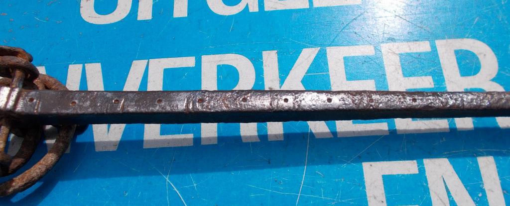

Ces romaines sont bien "folles" , la petite souvent baptisée peson du PERCHE n'est pas graduée "romain" ,
cela indique qu'elle est née avant l'adoption du système métrique , ces marquages très variés seront alors remplacés par des chiffres en KG.

Merci vous tous pour l'info. La petit resemble en construction beaucoups a la Balance de maraîcher n° 4 du site de arcoma.fr
