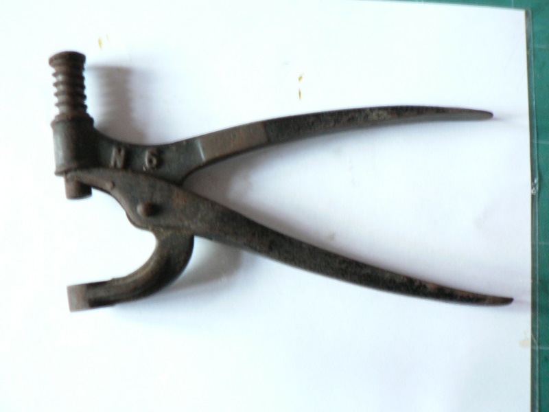

je me demande su cet objet est bien une riveteuse ,si elle est complete et comment elle fonctionne
merci
j'en ai mis une autre aussi .....à bientot

Oui pour la première: pince à poser les oeillets, bouton pression ... Maintenant il te faut trouver les matrices (embouts) pour les perçages et pour les sertissages.

ok merci je vais essayer de trouver ce qui me manque à la premiere

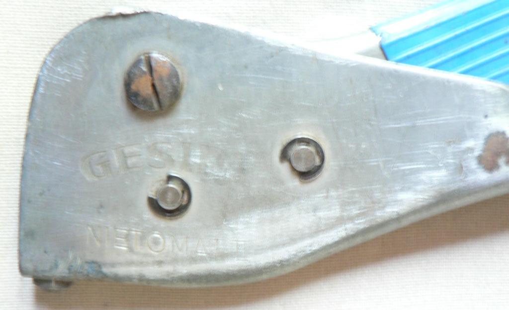

je t'envoie la photo de la tete de la 2ieme
merci

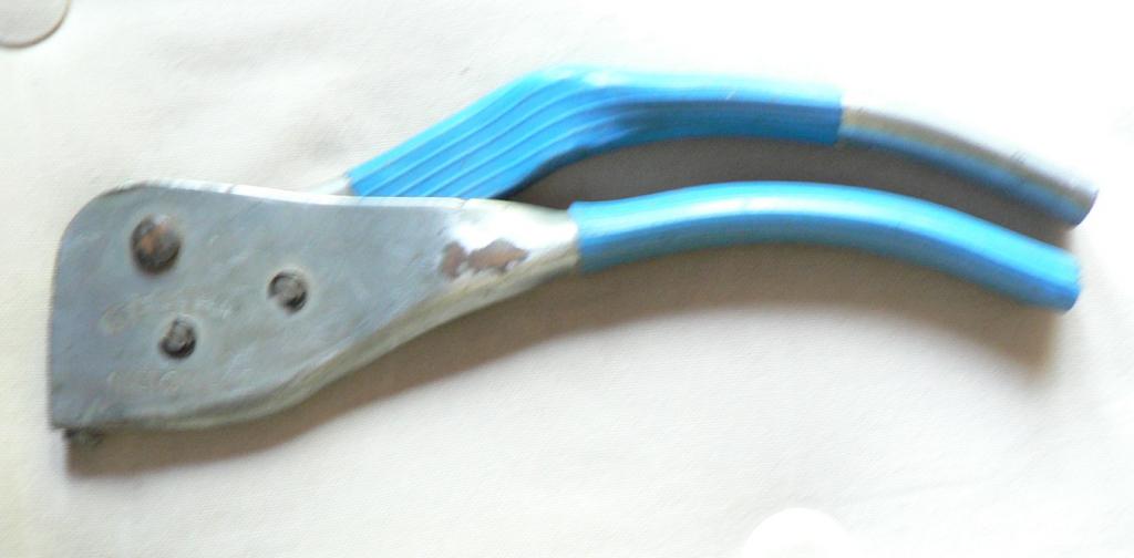

riveteuse 2

OK, c'est bien une pince à rivets "pop".
En fonction des Ø des rivets, la queue à tirer du-dit rivet change de diamètre. Certaine pinces peuvent être faites pour un seul Ø de queue, d'autres ont des têtes démontables pour pouvoir être utilisées avec différents rivets, les têtes non utilisées sont stockées sur une des poignées.

on dirait la marque gesipa.
Messages: 1 766
MessagePosté le: 19/08/2018 17:41:01    Sujet du message: ancienne riveteuse à main Répondre en citant
https://www.gesipa.de/aktuelles/detail/die_neue_ntx_die_geschichte_eines_de…
