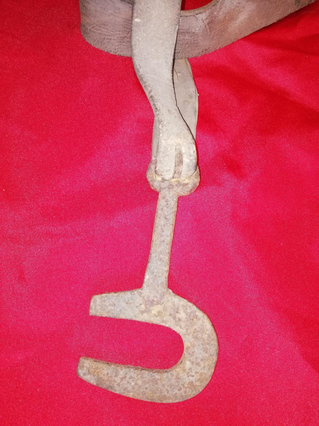

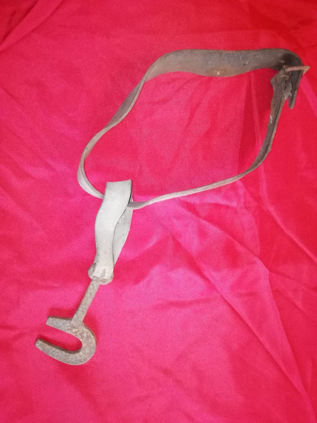

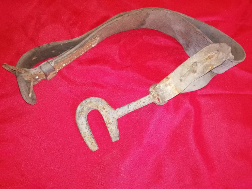

J'ai trouvé dans un vide grenier en Normandie (Calvados) ce qui ressemble à un collier de vache mais j'ai cependant un doute sur l'attribution que j'en fait. Il est en cuir et mesure environ 60-70 cm de long. La cloche est remplacée par une partie en métal d'une forme particulière. Est-ce que cette partie est un moyen d'identifier le propriétaire ou un système pour attacher l'animal. Je suis fils d'agriculteur et je n'ai jamais vu cela dans les fermes du Bocage Normand. Toutes vos informations sont les bienvenues. Merci d'avance ...

Bonsoir ....je dit non pour attacher la vache......
cette ceinture avec son crampon ( nom du crochet )qui est avec.....
ce crampon sert a tordre les liens pour faire des fagots dans les vignes ....par exemple ou autre fagots
on dit ,,,je crois...ceinture de forestier .....les miennes ont deux crochets un avec une chaine plus longue ...40 cm....

JE voudrais ajouter on tortille le brin qui servira de lien ..en deux .... on fait une boucle a l extrémité du lien que l on coince dans le crampon
qui est ataché le plus court......on charge le fagot ...et l on repasse la deuxième extrémité dans la boucle en serrant avec le deuxième crampon....
si tu comprend mal.. et bien tu recommence ......Gilbert

Bonsoir....un petit supplément....Le crochet .dit crampon ...attaché a la ceinture permettais le transport des fagots plus facilement

A premier vu j'ai pensé d'un arrache échalas de vigneron.... (dit ausi tire échalas)
Peut-être aussi utilisé comme une plante échalas?????

Bonsoir ....je rajouterai ...les crampons étais aussi utilisé dans les atteliers de forgeron...exp...
trois...suspendu a une chaine ..il permettais de tenir a hauteur un cercle de charrette... par pincement ..en bascule...
facile a comprendre lorsque l on a déja vu faire ......Gilbert

OK, trop petit à 70mm pour un arrache échalas, mais je pense que le principe est le même à tenir une chaine....

Billman....je crois que tu as mal compris .....le crampon est accroché a la chaine ... en biais...non verticale .... la jante de la roue est
enfillée dans la fente ....lorsque tu laisse tendre la chaine.. le crampon ce met en travers et pince la jante
trois chaines suspendue..répartie sur tout le cercle ..les trois crampons maintiènne la jante ......

D'accord - j'en compris - mais la bouche du crampon me semble un peu petit pour un jante de roue

Bonjour Billman ....une erreur .. j aurais dut te dire le cercle enfiler dans le crampon ...
excuse moi .....Gilbert
