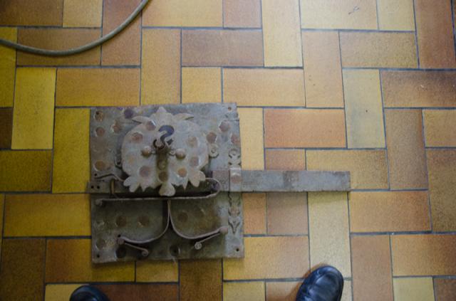

Un des dernières arrivées à Ostiches. Une serrure de 35 cm de large environ. On n'a pas la clef, en forme de S, et on  sait sait pas où elle était placée. Grange, château, église, chapelle, .... ? A votre idée ?
Dessus, étaient collées des grosses pièces de monnaie d'origine, semble-t'il, arabes.

bonjour Michel
la photo me semble a l'envers,
en effet le panneton(en forme de s) se trouve sous le tige de la clée.
est ce une clée forée?
si la clée n'est pas traversante il devrait y avoir un bouton sur le penne pour fermer ou ouvrir de l'interieur.(on voit des trous)

Il me semble bien :
- voir un cylindre au milieu du rond d'entrée de clef, donc clef à tige creuse ,
- si tige creuse l'entrée de clef se fait par une seule face.
Comme questionné par la quincaille : y a-t-il un système manuel d'action du pêne sur la face sans entrée de clef ?
- si oui c'est probablement une serrure de vantail de porte,
- si non c'est probablement une serrure de mobilier.
Mais sans certitude car le décor sur l'étrier guide pêne laisse penser qu'il pouvait être visible serrure en place
On remarquera que pêne rentré il dépasse beaucoup de la serrure.

La clef est à tige creuse, il n'y a pas d'ouverture sur l'autre face de la serrure. On n'y voit que des têtes de rivets, raison pour laquelle je n'ai pas photographié.
Je pense qu'on devait voir cette face, sinon quelle serait la raison de la garnir avec des pièces de monnaie ?
Sur le pêne, derrière la plaque, il y a 2 ergots sur lesquels doit agir la clef, à mon avis. J'essaierai de photographier, samedi.

MessagePosté le: 09/08/2018 15:49:49    Sujet du message: Serrure Répondre en citant
re
si cette face est apparente,on peut ouvrir sans la clée.
les pieces etaient peut etre simplement des cales?

Pierre, toutes les taches foncées que tu vois sont les traces de rouille à l'endroit des pièces et cela ne semble pas avoir une raison technique.

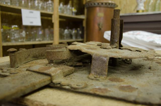

Une photo du système intérieur. Je conçois mal que la clef arrive à accrocher les deux crans, ou il manque une pièce intermédiaire. Ils vont tenter de fabriquer une clef.
