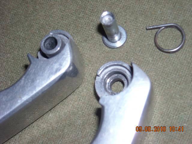

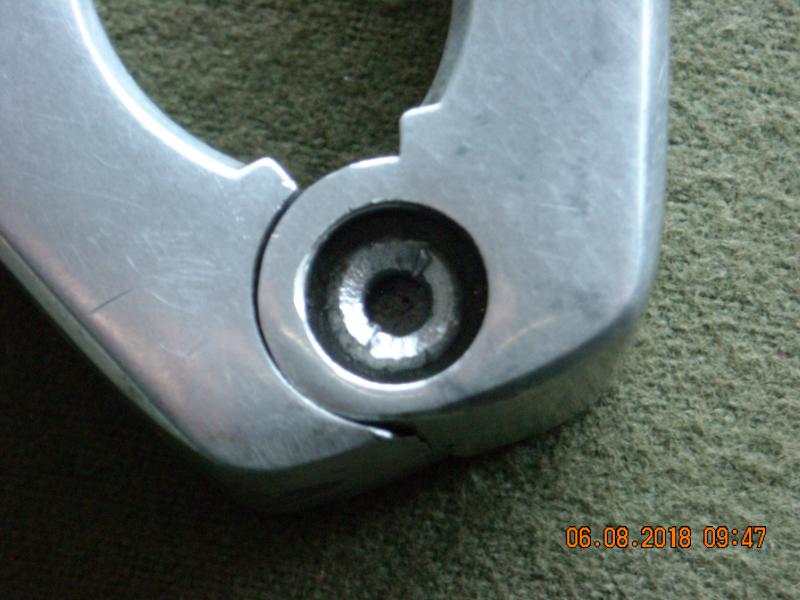

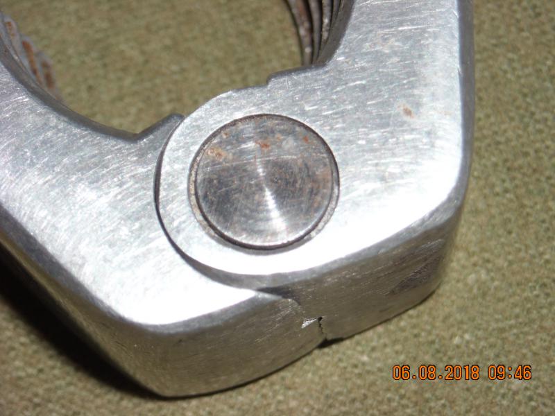

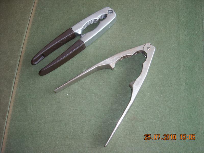

...je vous avais déjà entretenu de ce casse noix ergonomique dont le ressort était cassé ( celui du dessus, en alu avec les poignées noires)
Je voudrais donc retirer le "pivot" en préservant le côté lisse :
et en forant du côté du "bourrelet" de matage pour l'éliminer.
Ensuite, l'axe peut être dégagé, foré et taraudé pour remplacer le bourrelet par une vis ...
PROBLEME : le foret entraîne le pivot qui tourne avec lui !  Embarassed
                    comment faire pour le bloquer  Question
Merci d'avance pour vos suggestions  Okay

Merci M66 pour ta suggestion (effacée), mais elle constituait mon dernier recours, en l'absence d'une autre idée ... Embarassed

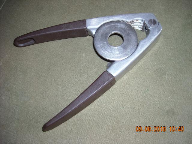

En fait, à force de manipuler ce p***** de casse-noix, j'ai fini par constater que si l'on forçait légèrement l'écartement des branches, le pivot était bloqué !
J'ai donc introduit une grosse rondelle à la place d'une noix et j'ai ainsi pu éliminer le "bourrelet" :
... constatations : le pivot est nettement moins gros que je l'imaginais et je n'ai pas de ressort mono-spire du bon diamètre ... Embarassed
