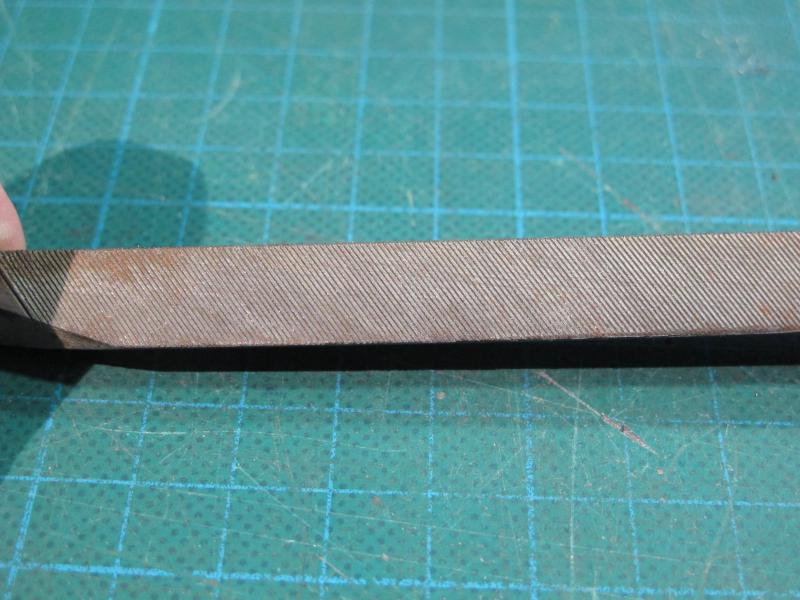

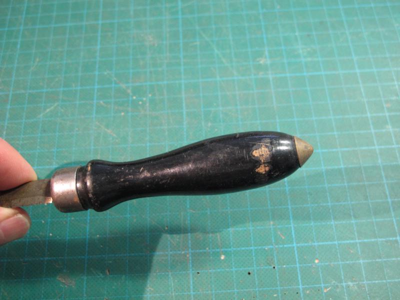

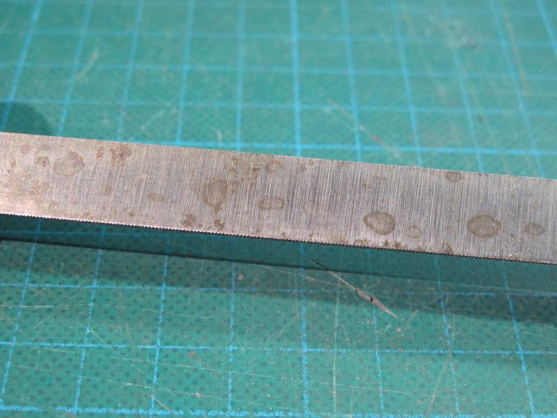

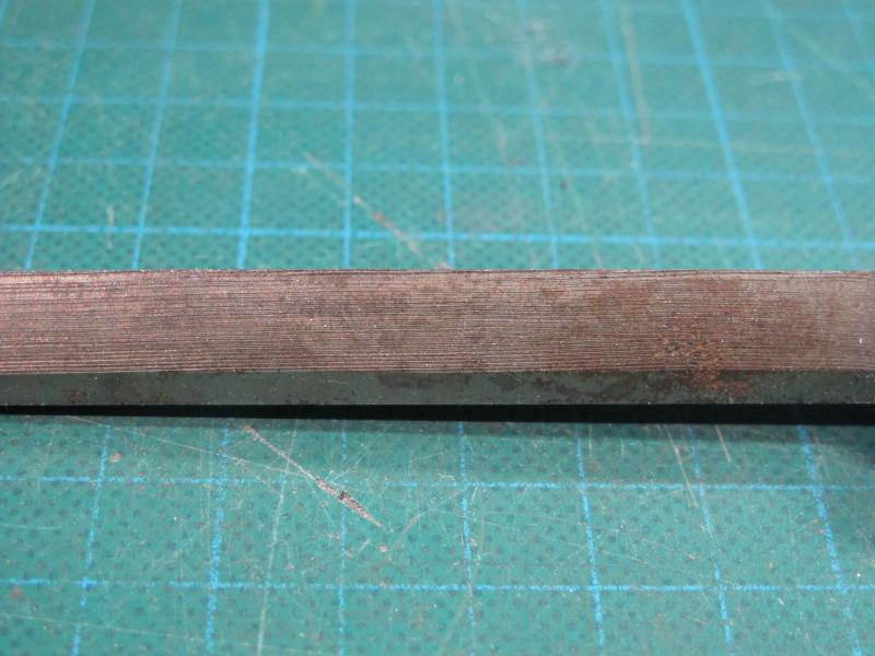

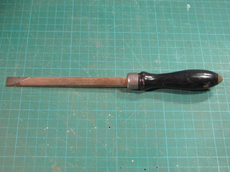

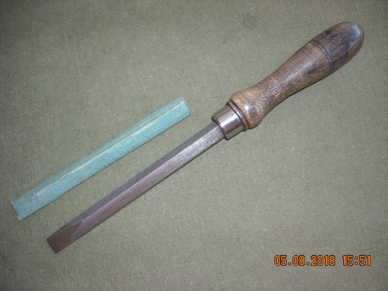

J'ai chiné cet outil parmi d'autres et j'ignore son utilisation.
Il ne semble pas avoir beaucoup servi.
Cela vous évoque t'il quelque chose ?

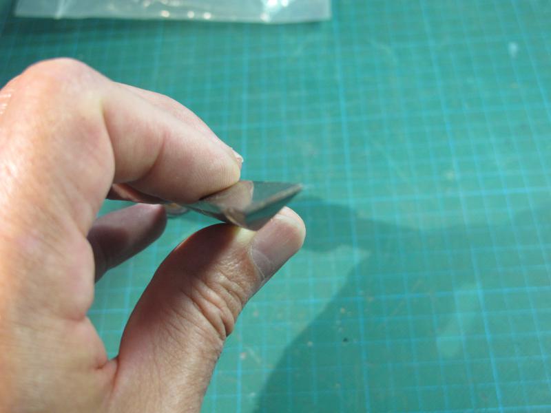

sur tapis à quadrillage centimétrique

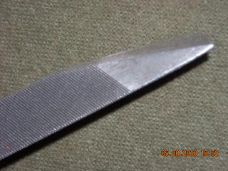

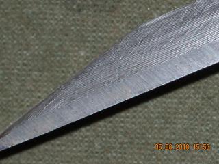

une face comme un fusil à affuter
une face lime
une face grattoir ou brunissoir ???
un bout façon tournevis ???
un manche soigné

Le même cas ci-dessous, un fusil fabriqué dans une lime tires-point dont une face à été conservée, les deux autres ont été meulées, une en travers et l'autre en long plus agrémenté d'un embout tournevis pour tête fendue.
Si les exemples se multiplient, il faudrait se poser la question d'une fabrication "maison" ou d'un produit manufacturé !

25 cm ht, fer seul 13 cm
...sur le dos lisse, il est maladroitement gravé à la pointe "ACIER DANMARK" Exclamation
Il était rangé dans ma boîte à fusils...

Bonjour....j ai cet outil que j ai toujours pris pour un tiers poing pour racloir de Menuisier ...
sauf la fonction tourne vis m interpelle ....Gilbert

J'ai profité des journées du patrimoine pour poser la question à des ébénistes du mobilier national (aux Gobelins).
Réponses :
Ils ne connaissent pas l'outil sous cette forme, mais ils y reconnaissent toutes les fonctions utiles à l'affutage des lames de racloirs.
L'outil combiné est une bonne idée qui doit faire gagner un peu de temps.
J'ai rempli la rubrique "description" en ce sens.

et c'est ensuite que je trouve une explication ici :
http://www.forum-outils-anciens.com/t11585-affuter-un-racloir.htm
rtfmf moi même Embarassed
