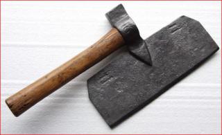

Hache de gaucher ou de droitier ?
MessagePosté le: 02/08/2018 21:23:36    Sujet du message: Publicité
Messages: 9 588
MessagePosté le: 02/08/2018 21:38:15    Sujet du message: hache de .... Répondre en citant
Il me semble que sans réponses aux questions ci-dessous, il serait aléatoire de donner une réponse à ta question.
Taillant à un ou deux biseaux ?
Oeil dans l'axe de la planche ou pas ?
Messages: 9 665
MessagePosté le: 02/08/2018 21:45:37    Sujet du message: hache de .... Répondre en citant
Un seul biseau, celui visible sur la photo.
Œil désaxé
Réalisation d’un forgeron vosgien.
Messages: 9 588
MessagePosté le: 02/08/2018 21:51:35    Sujet du message: hache de .... Répondre en citant
Je dirais : hache-doloire de gaucher qui devrait pouvoir rentrer dans la catégorie des petites doloires de tonnelier!

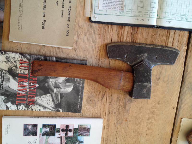

Et avec cette photo ?
Messages: 9 588
MessagePosté le: 02/08/2018 22:23:15    Sujet du message: hache de .... Répondre en citant

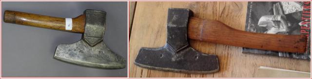

Si l'oeil est désaxé mais sans inclinaison par rapport à la planche (et s'il n'est pas conique, et sil est implanté à mi longueur de la planche), effectivement le manche peut se monter dans les 2 sens. Et dans ce cas c'est le seul montage du manche qui en fait un outil de droitier ou de gaucher.
Il me semble que l'on a déjà rencontré cette configuration sur le forum, sur des doloires cintrées qui venaient d'un atelier de tonnellerie :
http://www.forum-outils-anciens.com/t8120-Doloire-charpentier-de-marine.htm
Trouvé un exemplaire très proche de celui présenté :
https://lefranc.auction.fr/_fr/vente/art-populaire-25849?affichage=vignette…
Messages: 9 665
MessagePosté le: 03/08/2018 06:39:50    Sujet du message: hache de .... Répondre en citant
Bonne réponse.
C’est le cas pour ce fer. On peut monter un manche d’un côté comme de l’autre pour en faire une hache de droitier ou de gaucher.
Pour ne plus fabriquer de hache gauche et droite, ce forgeron avait imaginé ce fer.
La hache vendue sur Lefranc provient peut-être du même forgeron.
Messages: 10 089
MessagePosté le: 03/08/2018 14:25:28    Sujet du message: hache de .... Répondre en citant
Pour certaines haches (doloires) d'un seul biseau l'oeil est deporté pour un droitier ou gaucher - pour des autres l'oeil resttes dans l'axe de la lame, et c'est le manche que c'est coudé...
Cette hache me semble d'être la dernière sorte, donc on peut l'utiliser à choix....
