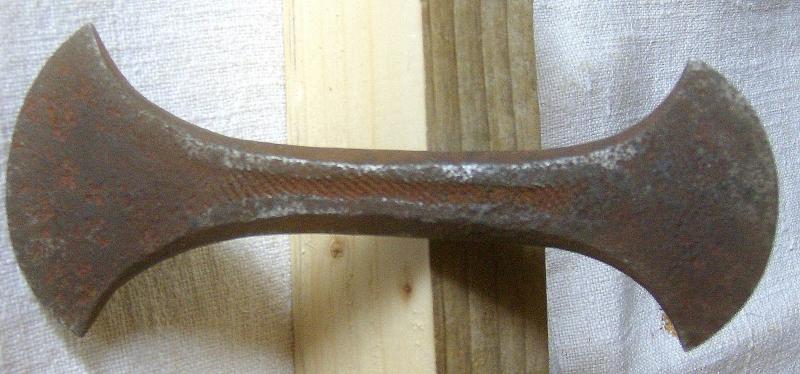

On me demande un coup de main pour identifier un genre de hache double, mais sans emplacement central pour le manche.
14cm de long, demi lune de 5 cm d'un côté et 6 cm de l'autre.
On dirait que la partie centrale est hachurée comme une lime qui aurait été transformée? Donc outil artisanal? Qui aurait un homologue industriel ou pas?

Question Oui très probablement un objet forgé dans une vieille lime.
Reste à savoir si l'objet en question est terminé ou seulement à une étape de sa fabrication Question
Avec un peu d'imagination je verrais bien une étape de forge suivante pour créer un oeil au milieu et créer une petite hache bipenne pour casser le sucre Exclamation

Une espèce de racloir pour enlever la chair de la peau avant tannage ?

Ca voudrait dire que pour avoir un peu de force coté racloir, il faudrait pousser sur le taillant opposé avec la paume de la main, ça me paraît bien dangereux !

@Michel66 En effet, sans appui on aurait du mal à racler.
Par contre, jétais parti sur un outil à main parce que je ne pense pas qu'il manque une étape de forge. S'il avait du y avoir un trou n'aurait-il pas été plus simple pour le forgeron de le faire avant de former les taillants. Peut-être qu'un forgeron pourrait nous éclairer.

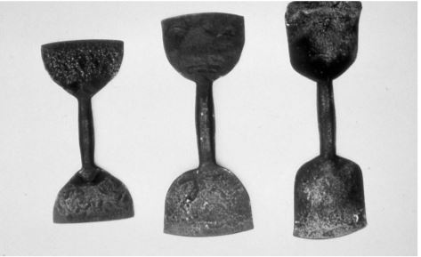

Ils existent en Angleterre les outils de maçon semblable dit 'bolster' pour couper et nettoyer les briques.... sa taille est de 20cm à 1metre de longuer, selon son usage....
et en plus de rensignements ici: https://www.arct.cam.ac.uk/Downloads/ichs/vol-2-2017-2036-lynch.pdf
Messages: 10 089
MessagePosté le: 01/08/2018 14:36:56    Sujet du message: Genre de double hache sans manche Répondre en citant
et plus grand ici...
Peut-être l'outil de JadeCB ne'st pas pour un maçon, mais sa mode d'utilisation est semblable - tenu par la poignée entre les deux lames....

Bonjour a tous ....j ai vu ..dépouiller des betes en se servant du poignet pour décoler la peau de la bete ....
aussi tendre la peau et un autre collegue tapais avec un outil pour décoller la peaux......
et pourquoi pas.... prendre l outil pour ce débrouiller seul ....pour un mouton par exemple .... Gilbert...

Bonsoir ....Suivant l exemple de Billman ..il se pourrai etre un racloir pour la pierre tendre ....
pour le platre .....pour finir des parties arrondie ....exemple corniche....
une idée ,car l objet dans la main il ne reste que 3 cm au dessous pour travailler ..voir gratter.....Gilbert
