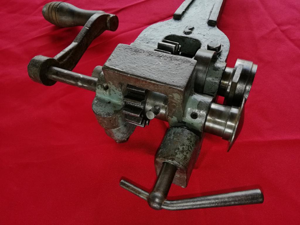

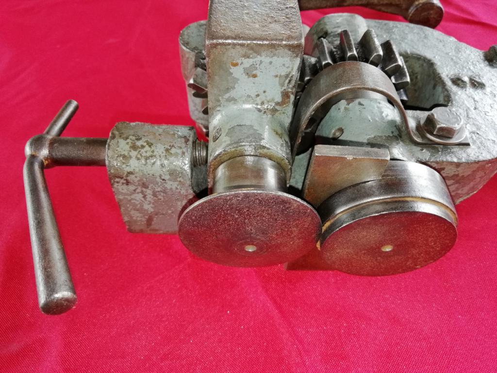

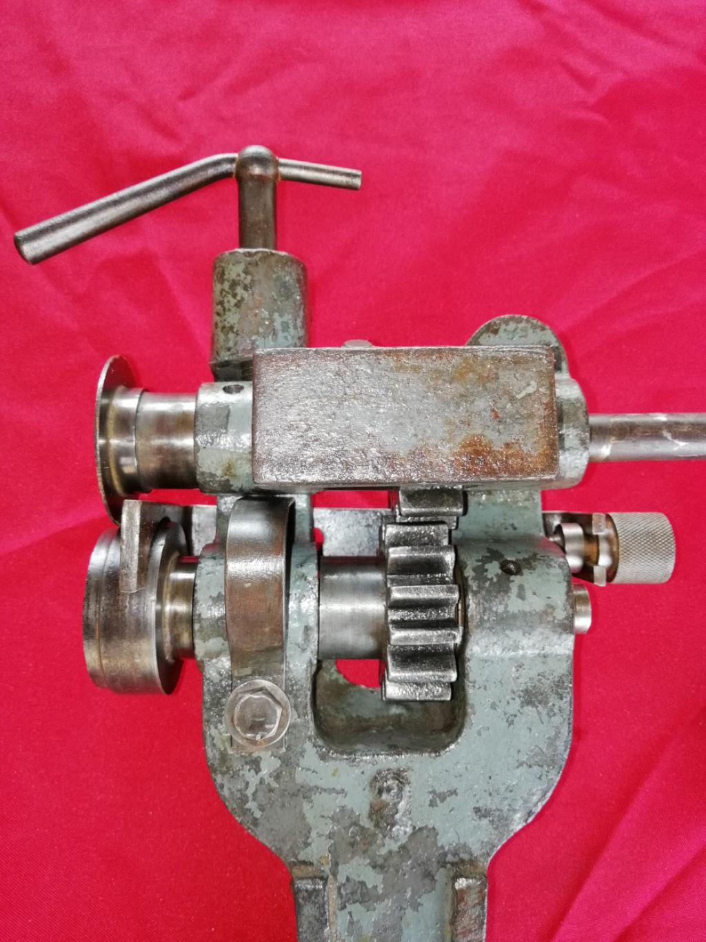

Merci beaucoup Billman pour ton analyse. Avec la machine à rouler des cônes, j'avais une autre machine que j'ai nettoyé et débloqué hier. Elle ressemble beaucoup dans sa forme à la machine "Wiring Machine" du site sur lequel tu m'a orienté mais dans son utilisation, cela serait plutôt une machine à border les feuilles métalliques. Es-tu d'accord avec mon analyse. Les photos sont ci dessous. Merci encore ...
