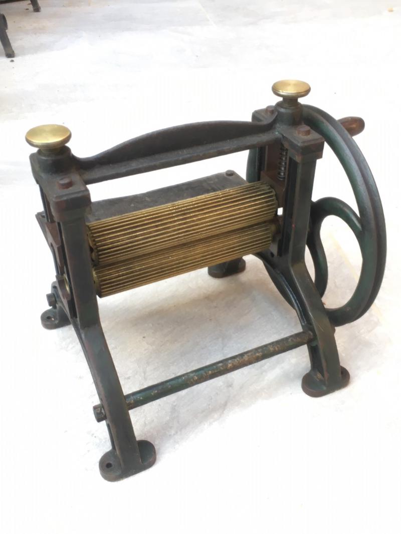

Bonjour à tous !  Smile
Me voilà embetté avec cette sorte de "presse" en fer forgé à double cylindres en bronze striés. Elle mesure 30cm de long et est à usage manuel avec une poignée pour faire "presse".
Quelle utilité à votre avis ??? Elle porte une petite plaque "H. VUITRY constructeur 63 avenue des gobelins Paris"...
Merci par avance pour votre aide !!!!

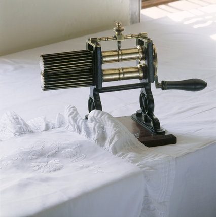

Je pense que c'est une ancienne machine pour plisser les tissus ou gauffrer les dentelles.

Ci-joint lien uniquement pour comparer avec une machine à plisser le tissu à chaud
http://www.forum-outils-anciens.com/t7717-devinette-pas-facile.htm?q=plisse…

Dit en anglais 'goffering machine' - mon mère en avait un - ma soeur l'a tenu à Nouvelle Zelande
Les rouleux creux sont pour un fer chaud... Un outil de blanchisserie.....
à regarder: https://fr.wikipedia.org/wiki/Fraise_(costume)

PostPosted: 25/07/2018 22:21:02    Post subject: Machine à plisser Reply with quote
http://le-vide-grenier.net/content.php?id=20
https://www.mot.be/resource/Tool/rouleaux-a-plisser-m-pl?lang=fr

Machine à plisser, encore utilisée par la Garde Républicaine à Paris pour plisser les "décorations"en fils d'or ou d'argent, suivant le grade, sur les tapis de selles , fontes et autres accessoires de parade.

A voir la grandeur du volant, le bras de levier est important
Ces rouleaux me rappellent la machine qui servait à broyer la lande pour nourrir les chevaux, en Bretagne
