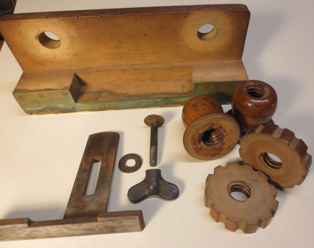

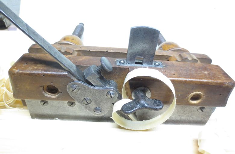

Je viens de trouver ce bouvet M. Hiessinger aux puces (New Jersey, EU). Voici les images tel que trouvé:

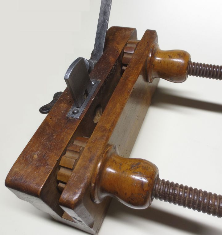

Il me parait que c'est le même que celui à Mirou: http://www.forum-outils-anciens.com/t17-La-passion-des-bouvets.htm?start=36… en moins beau.
Mais il y a qq différences.
Mon but c'est de le restaurer en état de marche. Il manque le fer (mais j'en ai un jeux de 7 qui devraient marcher).
La joue est couvert de laiton. C'est peut-être une modification?
Les deux boutons manquent.

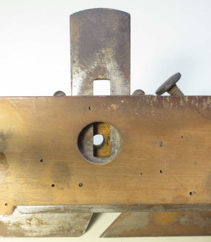

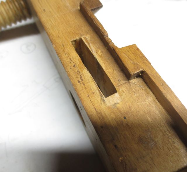

Le problème c'est la descente. Le trou n'est pas bien aligné. La mortaise est trop grande et permet de bouger la descente.
Si on force la vis, la descente se trouve à un angle et ne rentre pas dans le fût. La vis me semble être remplacé, et elle touche le bout du papillon avant de serrer la descente.
Mon plan: boucher les trous et les refaire bien au centre. Remplacer le vis par un modèle du charme moins soviétique.
Reduire la taille de la mortaise en collant des morceaux de bois. Tourner des bouton (encore faut-il apprendre le tournage...)
En toute façon je vais commencer par un nettoyage. Pour les parties en metal, qq vous recommandez?
Les demonter pour nettoyage? Laisser tel que, avec un peux de cire? Sacrilège?
Tout conseil est bienvenue.
Merci

MessagePosté le: 20/07/2018 07:18:08    Sujet du message: Bouvet M. Hiessinger Répondre en citant
Bizarre ce décalage !
Il faudrait trouver un rabot identique et comparer le montage pour refaire à l’identique. Ou au moins des photos de cette partie.
En attendant, le nettoyer et un coup de cire.
Désolé de ne pouvoir t’aider plus.
J’espère pour toi qu’un spécialiste rabots lira ta demande et te conseillera.

MessagePosté le: 20/07/2018 10:11:12    Sujet du message: Bouvet M. Hiessinger Répondre en citant
Bonjour Houblon !
Sympa ce bouvet ! Oui, même type que le mien. Même s'il ne sont pas rarissimes, on en voit quand
même pas beaucoup à la vente de ce fabricant. Pour le nettoyage, je dirais chacun ses habitudes
tellement il y a d'écoles différentes sur ce sujet assez polémique. Pour le bois dépoussiérage
et décrassage léger, traitement des bestioles puis cire. Pour les parties métalliques, démontage
quand c'est possible, nettoyage, dérouillage au mieux (j'aime pas la rouille !) puis cire ...
Pour la descente, effectivement curieux, faut que je regarde sur le mien le design et le centrage ...
L'écrou papillon borgne n'est pas le plus adapté, il faudrait trouver un papillon 'débouché' !
Si tu veux des photos sur un point de détail particulier, dis-moi. Je peux également te donner
les cotes de la descente si tu n'est pas trop pressé ....
Bonne restauration !

MessagePosté le: 20/07/2018 18:25:02    Sujet du message: Bouvet M. Hiessinger Répondre en citant
Merci pour votre réponse.
@Mirou: en effet si tu pourrais prendre une photo de ta vis de descente, et papillon, et prendre les mesures ce serait très utile.
Je ne suis pas pressé du tout.

MessagePosté le: 31/07/2018 00:13:46    Sujet du message: Bouvet M. Hiessinger Répondre en citant

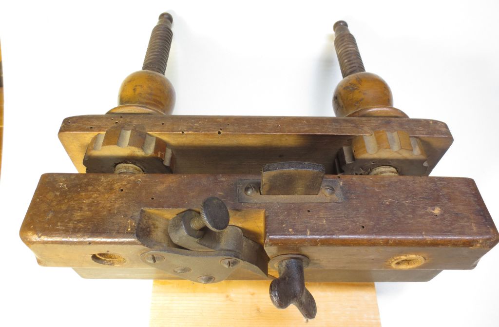

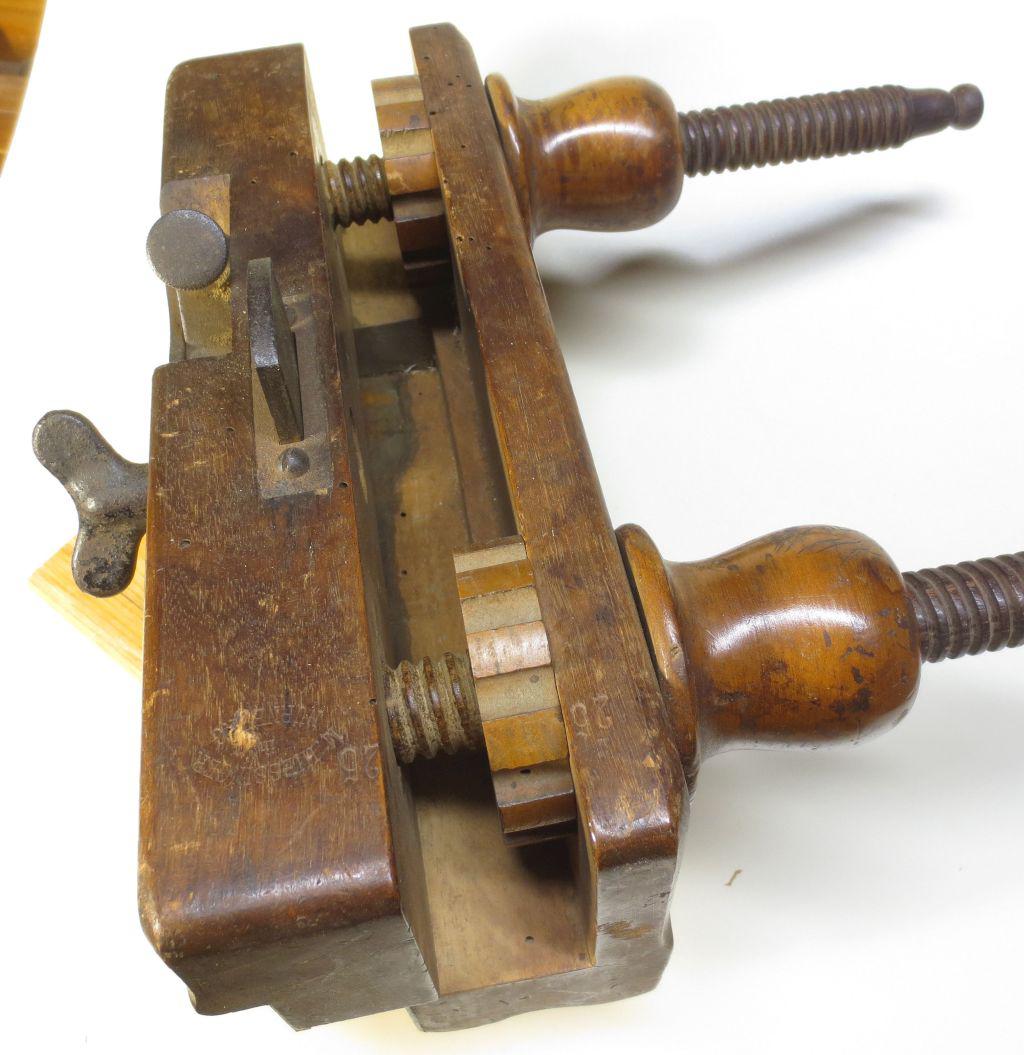

Voila mon bouvet tout beau:
Une image de la mortaise rebouché:
La descente est bien serré et parallèle. J'ai raccourci la vis.
Le guide était 2mm plus bas en arrière. Après un coup de lime, il fait des copeaux.
Manquent les deux boutons.
