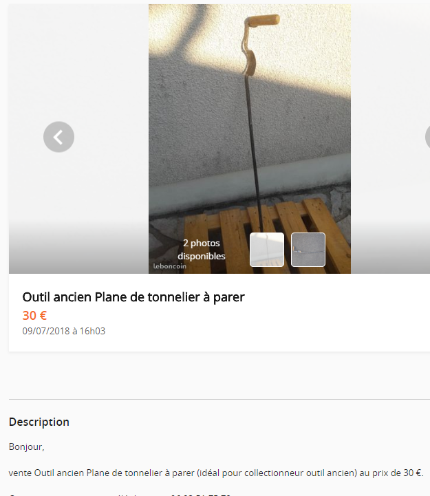

sur LBC https://www.leboncoin.fr/bricolage/1460310863.htm/
Il me semble que c'est plutôt une talonnière de sabotier qu'une plane à parer de talonnier, car je ne vois pas où on irait fixer le crochet.
Votre avis

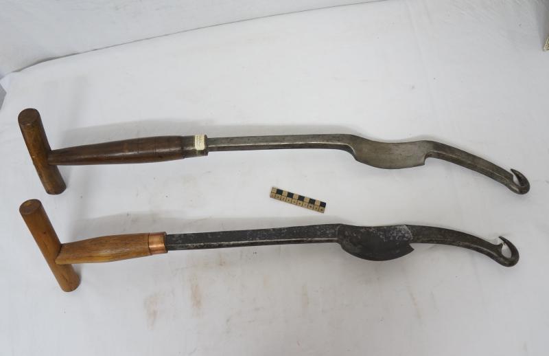

Messages: 10 149
MessagePosté le: 10/07/2018 11:22:23    Sujet du message: plane à parer ou paroir de sabotier Répondre en citant
Je possède plusieurs planes de boisselier du même sorte, avec un crochet comme manche à une extremité....
Pour ces planes de tonnelier - outil de tonneliers de vin ou bière, ou autre sortes (comme les choses secs)????
A debut de cet année j'ai acheté ce plane de tonnelier, poinçonnée Alexis à Orléans (la lame est dans le mauvais sens).. Je viens de l'aller chercher chez mon beau fils en 74.....

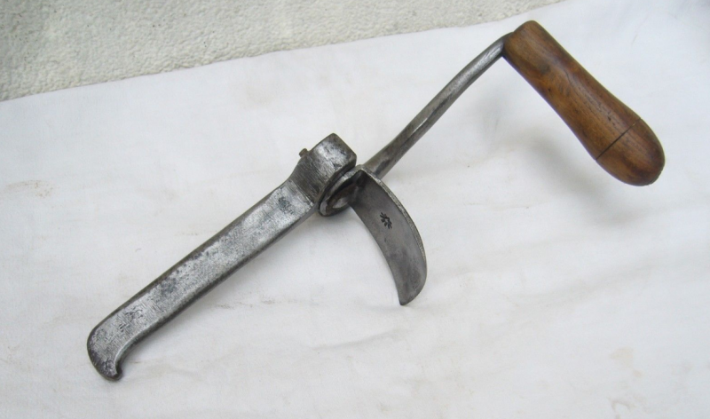

coudray a écrit:
pour JEF l orsque l on fait un fut..les douelles ne sont pas toute de la mème épaiseur..
avant de faire la rainure on dessant la plane a l intérieur...pour égaliser toute les douelles a hauteur du jable
dans le jable on réalise un creusement....puis ...le stockolm .....puis la rainure ....puis le fond .....
on pouvait aussi faire le creusement avec un ASSE a rogner .....SALUT
Je sais tout çà !
La plane à chanfriner ou chanfreiner (photo de Billman) ou la asse servent à faire le chanfrein à l’extremité des douelles côté intérieur lorsque le tonneau est assemblé.

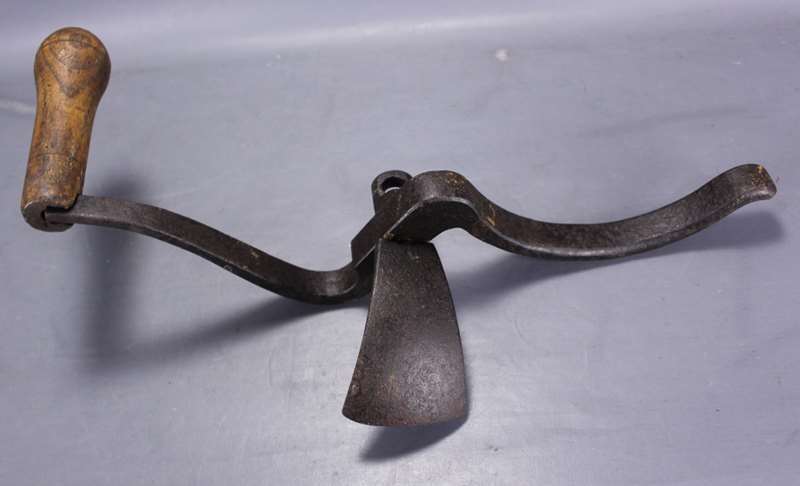

La plane à parer l’intérieur des tonneaux est différente de la plane à chanfriner : manche bois à l’équerre à gauche, poignée métallique à droite.
Pour l’outil du bon coin que je présente, je révise mon jugement : il est possible que ce soit une plane à parer l'intérieur des tonneaux à condition que le fond ne soit pas monté.
Il est possible que ce soit aussi une plane de fond pour creuser les fonds sur un banc avant leur pose.
Je ne pense pas que ce soit un paroir talonnière de sabotier car dans ce cas crochet et poignée sont inversés par rapport à cet outil de LBC.

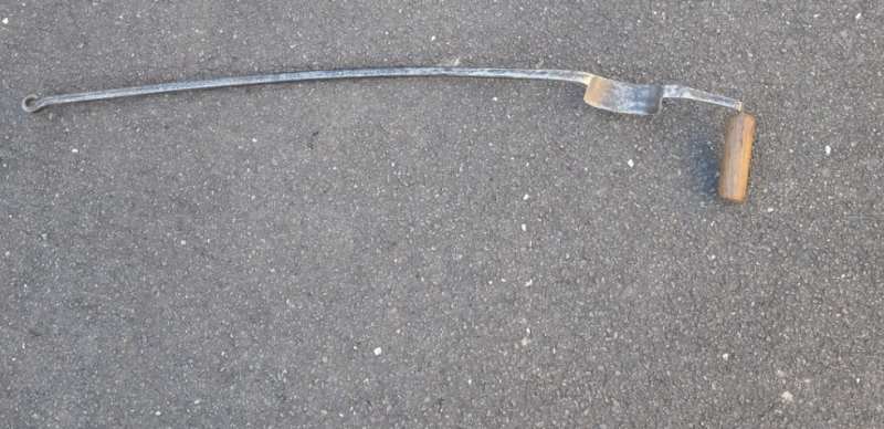

MessagePosté le: 10/07/2018 15:10:28    Sujet du message: plane à parer ou paroir de sabotier Répondre en citant
GEF....pour la plane que tu appelle a chanfreiner .poignée bois et poignée fer je veux te dire que
j ai la gauche et la droite queue courte et la droite queue longue 60 cm .....qui serve a faire le creusement dans le jable ...avant la rainure ....Gilbert

MessagePosté le: 10/07/2018 15:23:17    Sujet du message: plane à parer ou paroir de sabotier Répondre en citant
GEF avec t on idée de passer la plane dans le tonneau sans fond ...
pense que tu ne fera que du petit en longueur.....
rabat toi plutot sur la fabrication de louche ...se sera moins louche Gilbert

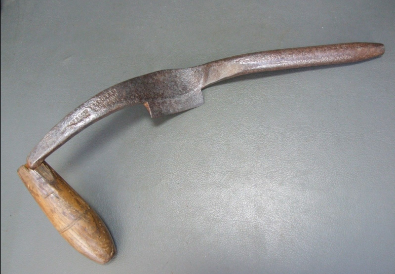

Pour mieux comparer
