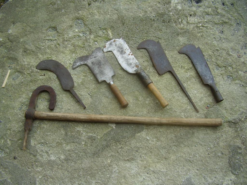

Selon sa taiile les marteaux/haches/merlins d'abattage peuvent servir pour le bovins ou les autres animaux, comme les cochons...
J'en possède plusieurs - mon dernier achat ici:
Ils existent en plusiers formes...
Dit en anglais 'pole axe ou pole hammer'

MessagePosté le: 16/07/2018 14:51:45    Sujet du message: "Merlin" abattage bovin Répondre en citant
Cet image monts les trois formes - le merlin à crochet en bas ici me semble beaucoup plus petit que le mien...
