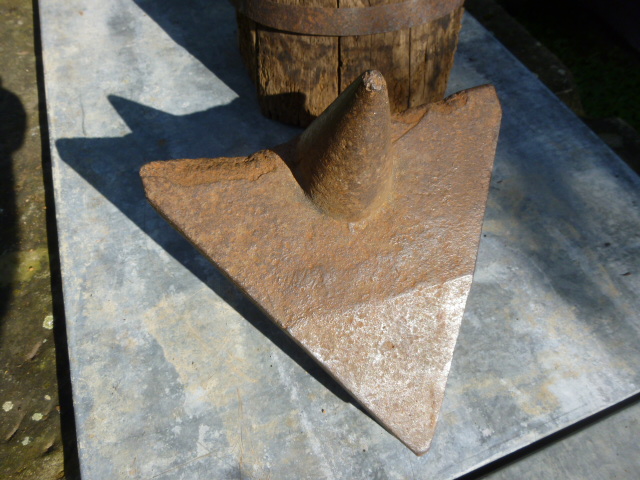

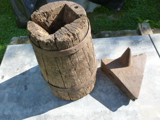

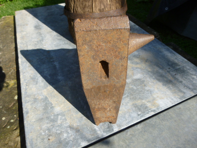

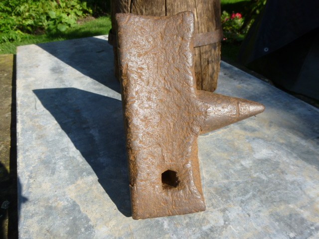

 Vue du dessus, c'est une enclume de serrurier
Vue suivant les autres directions, doit-on l'appeler enclume ou bigorne ?

MessagePosté le: 21/06/2018 23:37:21    Sujet du message: Enclume ou bigorne Répondre en citant
Perso je la nommerai : enclume à corne latérale.
Mais c'est la première fois que je vois un pied en pyramide inversée Exclamation

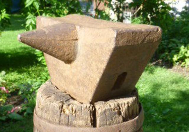

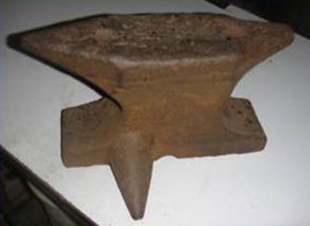

Ci-contre une que l'on pourrait nommer bigorne à corne latérale :
Je dis bien "pourrait", car le terme bigorne est généralement employé sur des enclumes à 2 cornes, certes, mais des cornes longues : chacune égale voire plus longue que la table.
Messages: 10 383
MessagePosté le: 22/06/2018 07:27:31    Sujet du message: Enclume ou bigorne Répondre en citant
D’accord, pour celle que je présente, enclume, plutôt que bigorne, mais si on dit de serrurier, normalement pas besoin de préciser à corne latéral étant donné que les enclumes de serrurier sont, en principe, toujours équipée d’une corne latérale.
Mais, çà ne coûte rien de préciser : enclume de serrurier à corne latérale.
Première fois aussi que je vois un tel pied qui nécessite un bon ajustement de la chabotte.
Pour la seconde, je l’appellerai plutôt enclume à corne latérale de forgeron à condition qu’elle soit de bonne taille, taille que je ne sais pas évaluer à partir de cette photo.

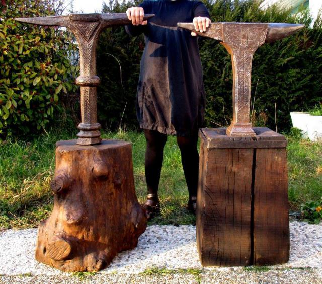

MessagePosté le: 28/06/2018 23:51:52    Sujet du message: Enclume ou bigorne Répondre en citant

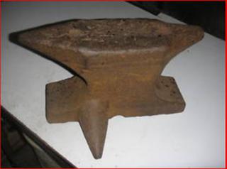

Ce style d'enclume en photo ci dessous est une enclume de forgeron et non pas une enclume de serrurier
Collection Lesoutils Demagic

MessagePosté le: 28/06/2018 23:54:21    Sujet du message: Enclume ou bigorne Répondre en citant
Ce style d'enclume en photo ci dessous est une bigorne, elle est tres reconnaissable avec sa forme en T

MessagePosté le: 28/06/2018 23:57:52    Sujet du message: Enclume ou bigorne Répondre en citant
l'enclume de jeff est une enclume de forgeron qui peut servir à plusieurs métiers et pas un métier en particulier

MessagePosté le: 29/06/2018 00:00:02    Sujet du message: Enclume ou bigorne Répondre en citant
l'enclume de michel, sous toutes réserves car une photo est bien peu comme seule source d'information, est une enclume réversible en fonte de fer d'un poids qui devrait avoisiner les 60 kg
elle semble posséder un dessous d'étampe sur une des faces

Le raisonnement qui consiste a dire que si la bigorne ronde est perpendiculaire à la table alors l'enclume sera utilisée par le serrurier et si la bigorne ronde est dans le prolongement de la table alors l'enclume sera utilisée par le forgeron ne repose sur aucuns arguments historiques.

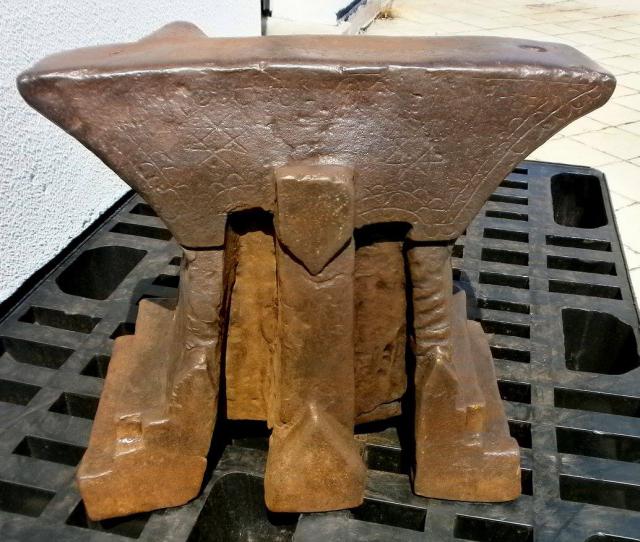

L'enclume que j'ai publiée ci avant (celle avec des colonnes torsadées et avec la bigorne perpendiculaire à la table) est une enclume typique de l'est de la France, Doit on en conclure qu'il n y avait que des serruriers dans l'est de la France est pas de forgeron !

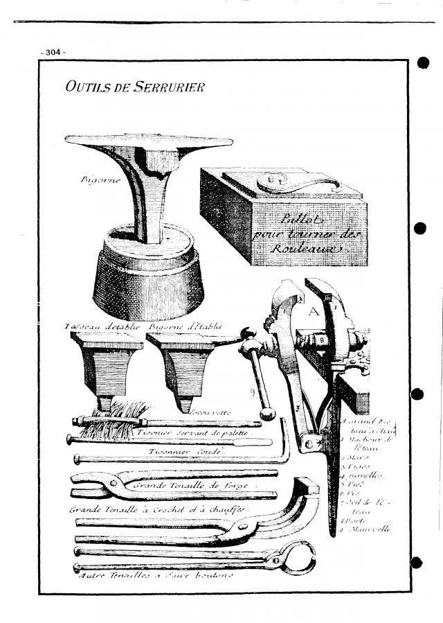

voila une peinture d'un atelier de serrurerie du 18eme siècle, tu remarqueras en arrière plan une enclume qui n'a pas la configuration des enclumes de serrurier que tu décris
pour compléter une planche du livre de Verdier qui récapitule les outils du serrurier, la encore pas de trace de l'enclume de serrurier que tu décris
