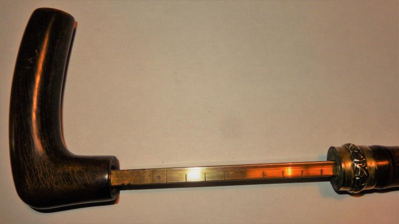

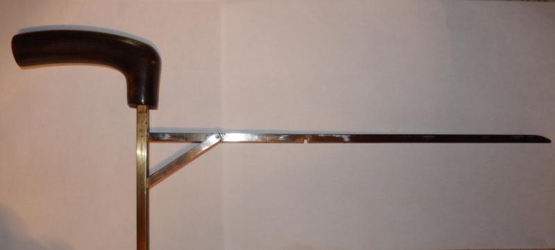

J'ai fais depuis quelques jours des trouvailles qui me posent des problèmes.
Je vais vous les exposer les uns après les autres.
Commençons par cette canne appelée sur Manufrance de 1914: Canne toise.
Si je fouille sur Google, elle est appelée: Canne de maquignon ou canne de croque mort.
Dépliée complètement, elle mesure au maximum 1,72m et la règle horizontale 33cm.
Il me semble que pour un cheval ou un humain, c'est un peu petit.
Quel est votre avis???

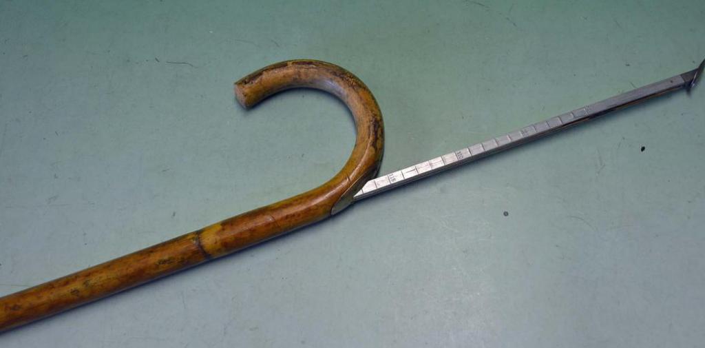

Je possède également une canne-toise : elle mesure 99 cm., la plage de mesure s'étend de 1 m. à 1,79 m., la partie horizontale de la toise possède un niveau à bulle, la partie verticale de la toise qui coulisse dans le fut est graduée d'un coté en cm. et de l'autre en pouces avec une graduation de 10 à 17 hands ( 1 hand = 4 pouces).
Donc 1,72 m pour une encolure de cheval de selle ça doit être suffisant, évidemment pour des chevaux de trait de le race Shires qui dépasse souvent 2 m au garrot, ça ne convient pas!
voir : http://www.forum-outils-anciens.com/t2053-enigme-drole-de-canne.htm
Messages: 10 089
MessagePosté le: 19/06/2018 18:45:23    Sujet du message: Quelques problèmes (1)... Répondre en citant
Dit 'horse measuring walking stick' en anglais..
