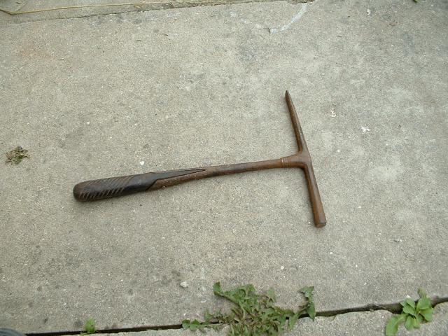

Je voudrais savoir quel est l'usage de ce marteau trouvé ce matin .
Il possède une rallonge de manche en bois noir
merci d'avance

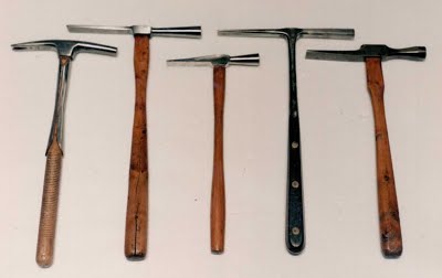

Dit en anglais 'upholsterer's hammer' - marteau à tapissier (ils existent en plusieurs formes)
dit aussi 'ramponneau de tapissier'

avec un petit nettoyage ce sera une superbe pièce Exclamation
Messages: 1 031
MessagePosté le: 16/06/2018 18:48:27    Sujet du message: marteau de bourrelier sellier Répondre en citant
@claudius14, il est magnifique Okay . Il s'agit, pour moi, plus d'un marteau de sellier que de tapissier.

Je pencherais quant même vers le marteau de sellier à cause du profil de l'outil plus robuste.

Sur la planche Blanchard, le plus proche s'appelle "marteau à la garniture manche ébène", mais les pannes sont plus courtes que sur celui-ci.
Un autre ressemblant aussi s'appelle "marteau rivoir à garnir  tête octogonale", mais le manche est entièrement en bois.
Une marque sur le tien ?

Sur mon exemplaire,il n'y a pas de marques autres que trois points alignés au dos des pannes .

Je le classerais plutôt dans la catégorie pour sellier, harnacheur, bourrelier, que tapissier car il est lourd. J'en ai aussi qui me sont bien utiles pour clouer à l'intérieur des bottes, outil détourné.
Connaître ses dimensions serait utile.

Ce marteau mesure 30,5 cm de manche dont 21 cm en métal et 17 en bois ,emmanchement compris .
Les pannes font 9,5 pour l'octogonale et 11 pour l'autre .
Il a servi je pense à piocher du caillou et le vendeur ne niait pas le fait en parlant de géologue de montagne

Effectivement, les géologues utilisent un marteau semblable mais avec la table de frappe ronde et un arrache-clou pour retirer les crampons.
Mon Blanchard mesure 31cm mais la partie métallique prend toute la longueur du manche, avec deux plaquettes en bois de 17,5 cm.

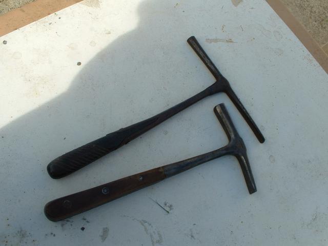

pour étayer le sujet je joins une photo comparative entre ce marteau et un autre de bourrelier trouvé dans une sacoche de bourrelier
