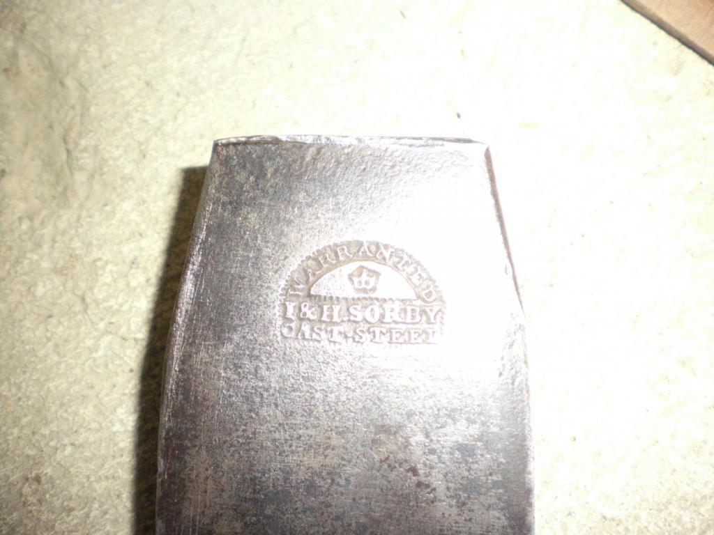

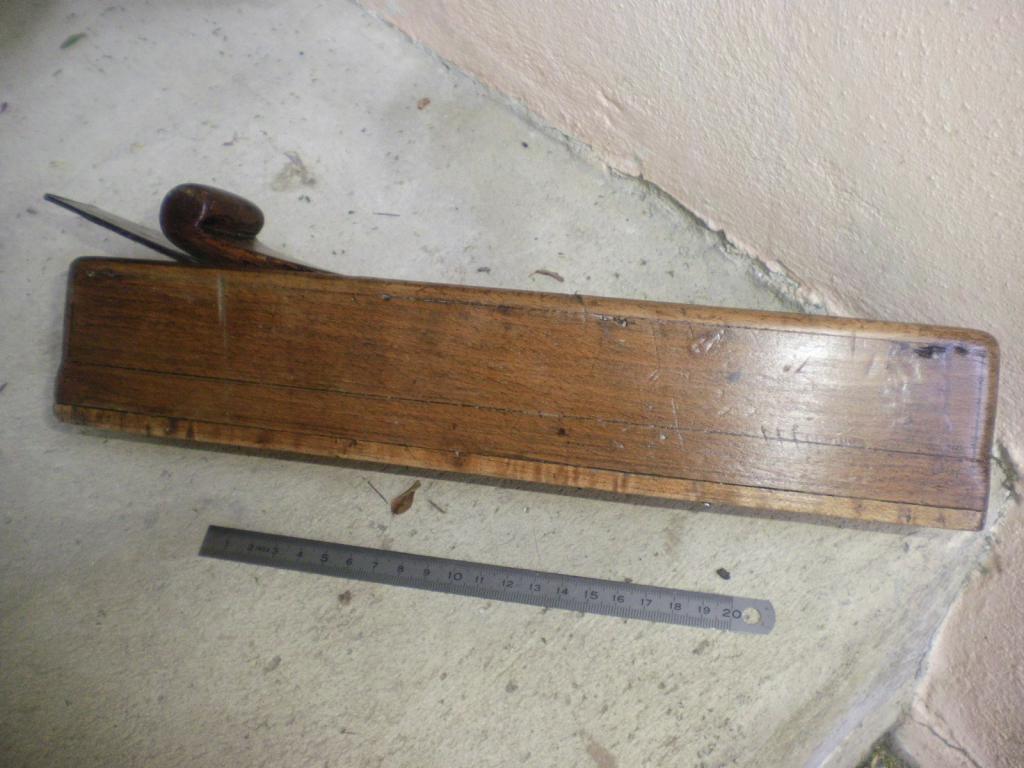

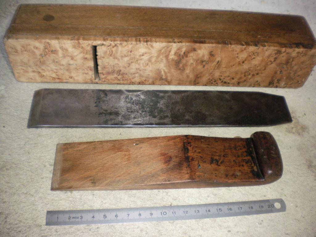

voici un rabot que je pense anglais que je viens d'acheter, 33x6.3x6.3cm, la lame fait un angle de 20°. La lumière est pontée. La semelle semble être en ronce de noyer. La lame fait 28x4;7cm et le biseau est vers le haut . Elle est marquée H&Y Sorby surmonté d'une couronne. Sur le nez il y a quatre "4" ; FJC et BD. Quelqu'un aurait des infos sur la provenance (anglais), l'utilisation, la datation, l'usage etc.
Merci d'avance pour votre aide

semelle en ronce de noyer !!! c'est jolie, pour ce rabot qui je pense servait à raboter l'ivoire.

+ 1 pour le rabot à ivoire.
La semelle en loupe est un remplacement.
Le bois semble être du hêtre (tu confirmes ?), utilisé par toute l'Europe de l'Est et du Nord, y compris les îles britanniques, très peu en France. Mais les bords du fût avec leur arrondi simple et leur petit coup de trusquin ne ressemble pas aux rabots anglais qui ont plutôt des chanfreins. Celui-là a plutôt l'air continental (Belgique, Allemagne, Autriche ?), surtout avec le trait tout le long du flanc en partie basse.

I&H Sorby (I = J - donc John & Henry Sorby)
https://www.robert-sorby.co.uk/media/wysiwyg/robert_sorby_history_of_booklet.pdf

je confirme que le rabot est en hêtre et je suis d'accord: la semelle n'est pas d'origine car quand on regarde de très prêt les bords de la semelle on note que l'on voit les traces de la scie et que ces bords sont un peu moins bien finit que le fut.

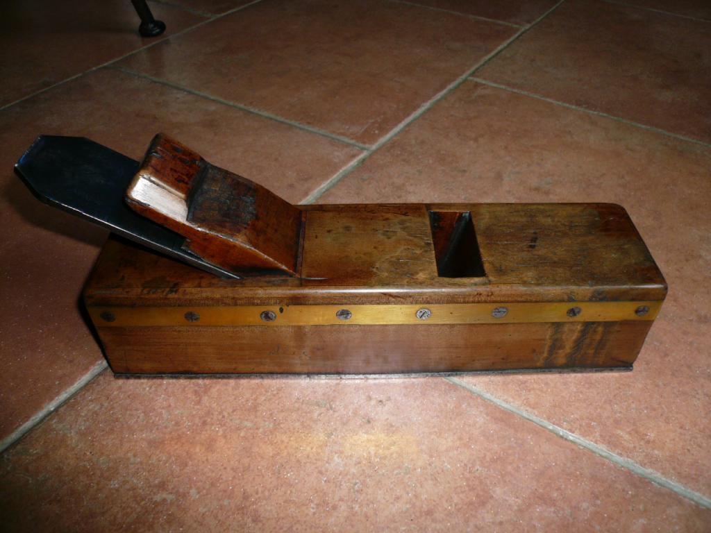

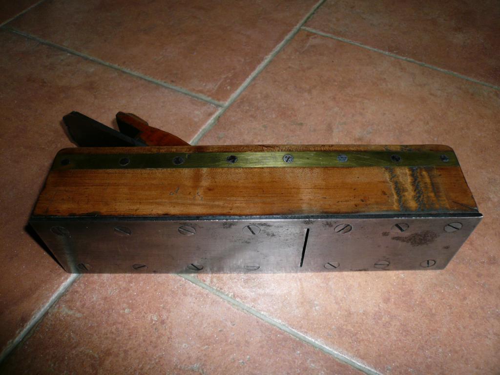

Je suis content que ce soit un rabot pour l'ivoire il va aller rejoindre ses 2 homologues qui eux sont français car portant la marque "aux mines de suède" que j'ai déjà présenté.  http://www.forum-outils-anciens.com/t11072-Deux-rabots-ivoire.htm?q=jemo

Dit en anglais 'mitre plane' souvent vendu aux fabricants (luthiers) des pianos...
http://mshepherdpiano.com/antique-piano-tools/planes/
