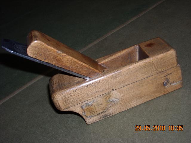

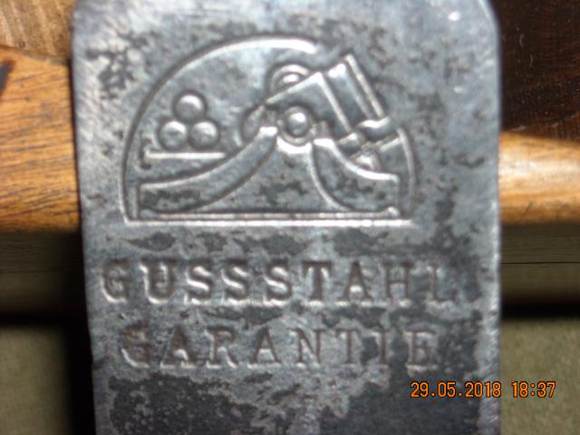

... le fer de ce petit rabot comporte ces indications :
...si quelqu'un connaît, je suis preneur  Exclamation
Merci d'avance  Okay

Enfin j'arrive à voir le bombarde - dit 'mortar' en anglais....

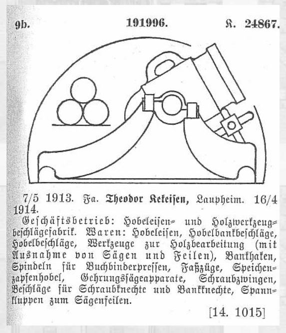

Facile !
Il s'agit de la maison Theodor Kekeisen de Laupheim, fondée en 1842 et toujours active. Pour les marques germaniques, le site de Wolfgang Jordan est incontournable.
