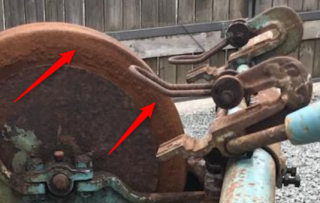

Ok, l’ideal Serai que  j’essais cela quand je l’aurai remonté.
Merci

D'abord j'ai pensé pour l'affutage des lames de raboteuse, mais pourquoi un meule alimenté à la main??? Les scieies et ateliers de charpente possèdent les moteurs electriques etc....
Donc, j'ai pensé des autres lames de couteau long et droit....

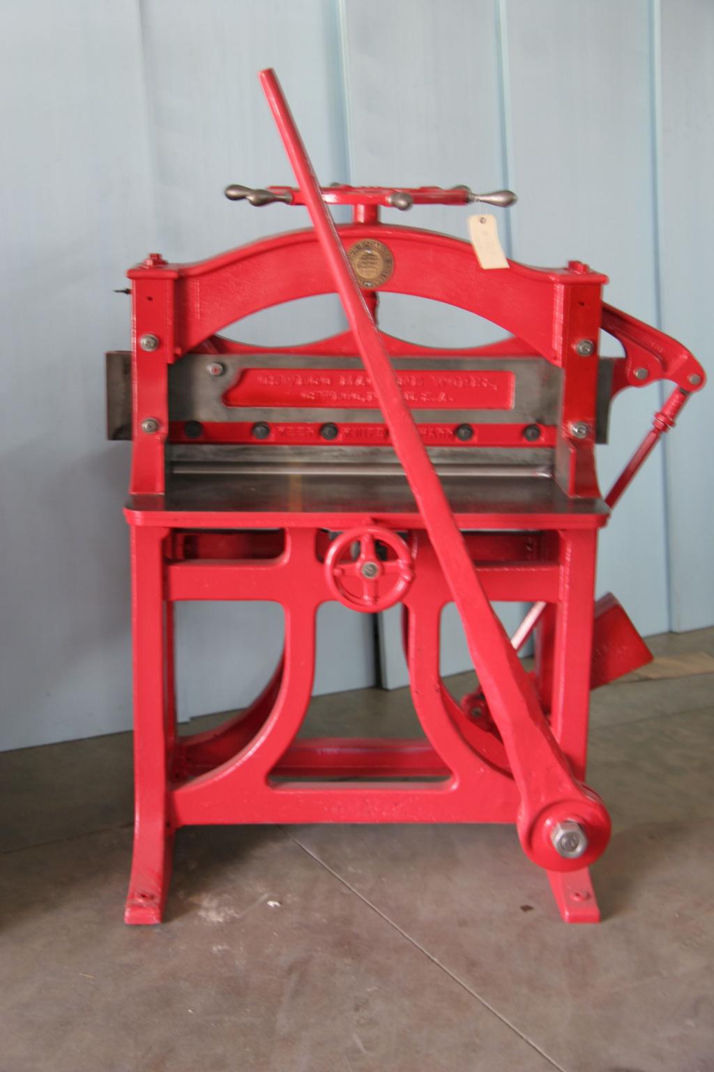

Peut-être pour l'afuttage d'un lame de guillotine de relier??? D'où il manque les engines ou machines alimentés????

Oui effectivement une lame longue. Mais pas l’besoin d’angle gauche droite. Je ne peut pas faire coulisser la lame. Il faut obligatoirement lever les excentrique pour déplacer la lame. Je pense que c’est bien pour des dents(deux cote) mais grosse. Les lame de faucheuse me paraissent correspondre. J’ai pas encore tout à fait compris  la platitude de la pierre par rapport à l’angle des dent. Il faut que j’essaye.

La meule opère sur les flans :
Messages: 7 672
MessagePosté le: 24/05/2018 11:31:12    Sujet du message: Usage de cet meule ? Répondre en citant
La géométrie des biseaux complique un peu la visualisation du travail d’affûtage.
Mais l'opération avait son importance,  la barre de coupe usée supporte plusieurs affûtages, après on procède au remplacement des sections par des neuves, qu'il faudra river très soigneusement.
J'ai eu une petite faucheuse, marque KIWA, qui rendait bien service quand mon inexpérience ne la mettait pas en panne.
Pour l’affûtage, j'ai utilisé une grosse lime de section losange. Puis, une petite disqueuse m'a permis d'aller plus vite!
