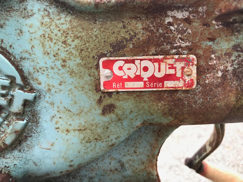

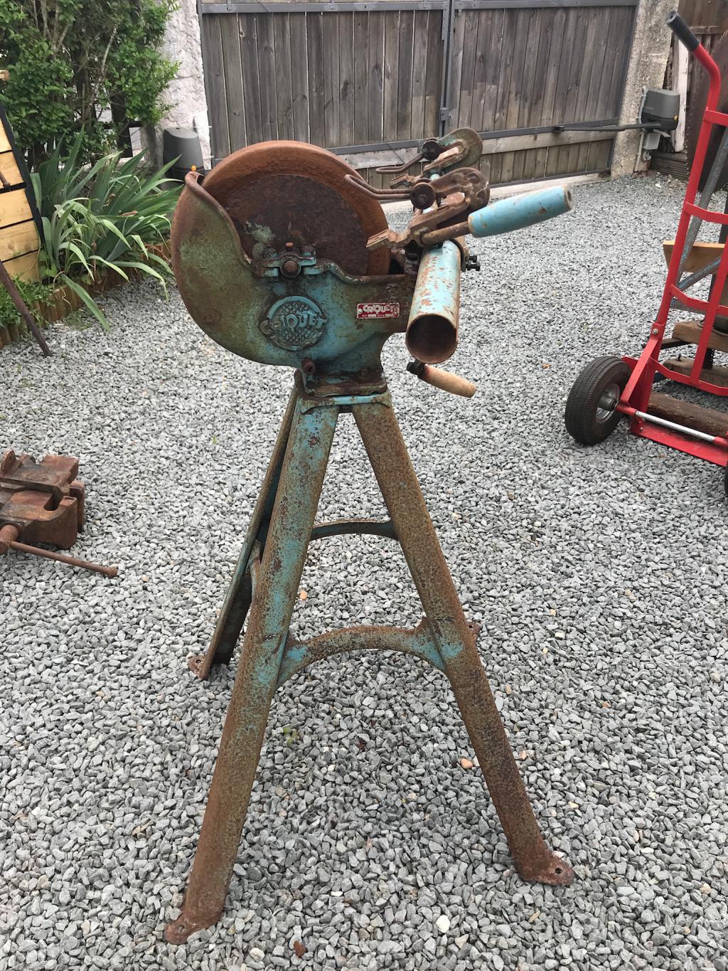

BonjourJ'ai une meule a eau dont je ne comprend pas l'usage. Elle est de marque CRIQUET.

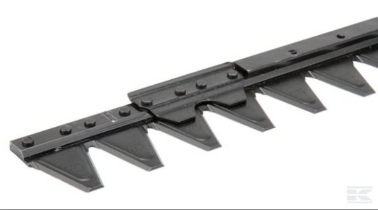

         Meule pour aiguiser les sections de lame faucheuse.

les "sections" sont des pièces d'acier triangulaire dont deux cotés sont affutés. L'engin permet d'affuter une barre de coupe d'une faucheuse mécanique  montée et un réglage angulaire ajuste le contact à droite puis à gauche de chaque section.
L'engin présenté par Bernard n'a pas cette possibilité de réglage, la forme de la meule suffit.

Ok , merci. Vous avez l'air de bien connaître la chose. Une image de la piece a aiguiser m'aiderait à comprendre. J'ai l'impression qu'il me manque des pièces sur les deux excentriques de blocage. Vous croyez que ça  vaux le coup de restaurer cette machine, ou bien je la transforme en meule a eau avec moteur ?

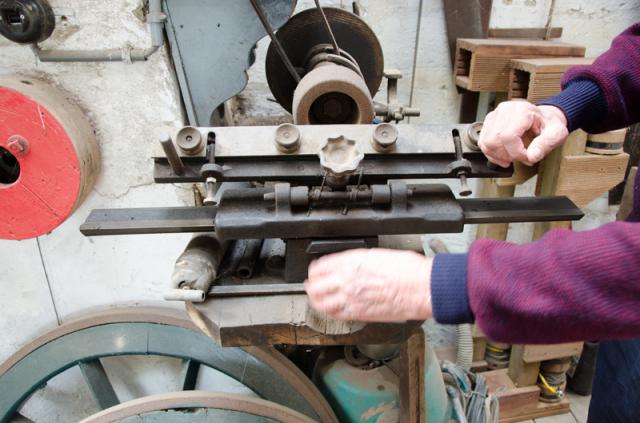

Meule photographiée dans un ancien atelier de charron. Servant à affûter la lame de la raboteuse.

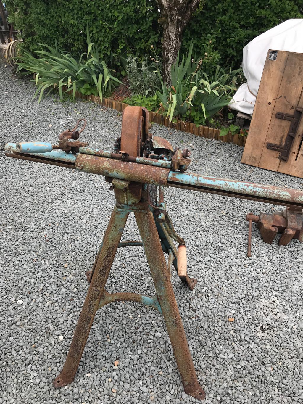

Bon je vois que l'objet suscite des questionnements. Je pense pas que l'on a pas encore la réponse. Les mouvements son difficile à expliqué. Le truc le plus important est que le tube horizontal pivote de gauche à droite (avec 2 butées réglable) face à une pierre plate. Il est donc évident que la lame concernée possède un ou des angles en triangle. Et la me vient l'idée d'une lame de scie a buche.
Cette lame serrais tenue par les deux  pinces excentrique et le manche repose sur le tube. Chaque mouvement gauche droite permet d'aiguiser chaque côtés d'une dent. Le petit ergo au milieu permet d'apuyer sur la dent ou à caler chaque dent à chaque déplacement de la lame. Bon ma théorie est pas facile à expliquer. J'ai complètement démonté l'objet. Mais je pense avoir trouvé. Je vais chercher sur le web.

BARRE DE COUPE A SECTIONS :

Ok cela semble être cela. Un problème subsiste. Comment aiguiser jusque au fond des dents. La pierre fait 90 fait un angle de 90 degrés. Hors l’angle entre les dents est bien inférieur. Il faudrait que j’essaye avec une fausse lame en carton par exemple. Pourquoi cette pierre n’est pas plus pointu, comme toute les meule que je vois sur le web.

L'ensemble coulissant peut pivoter à droite et à gauche ,
et le porte-outil relever l'ensemble avec le levier de droite .
Ce sont les flans de la meule qui sont marqués .
Il me semble que 60° serait bon pour les 2 réglages ...
