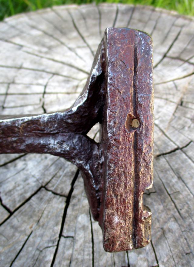

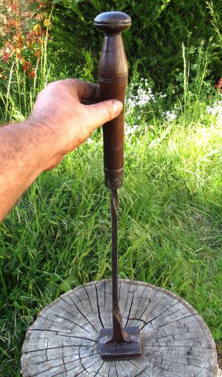

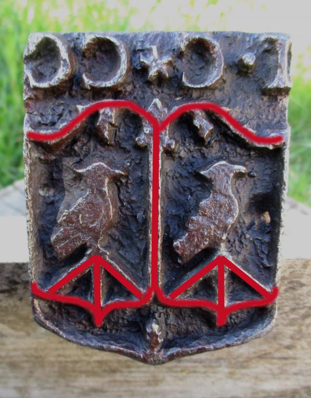

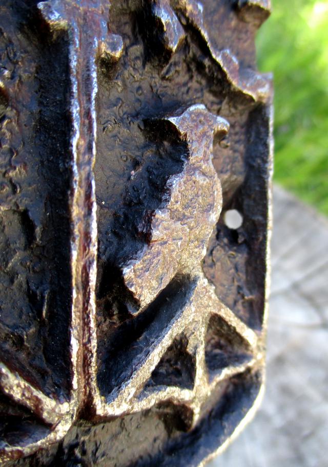

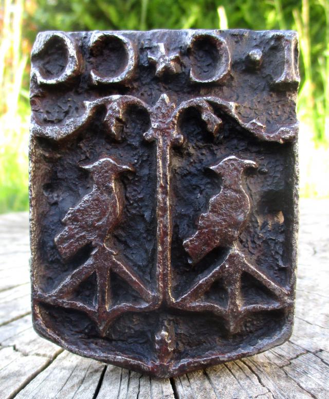

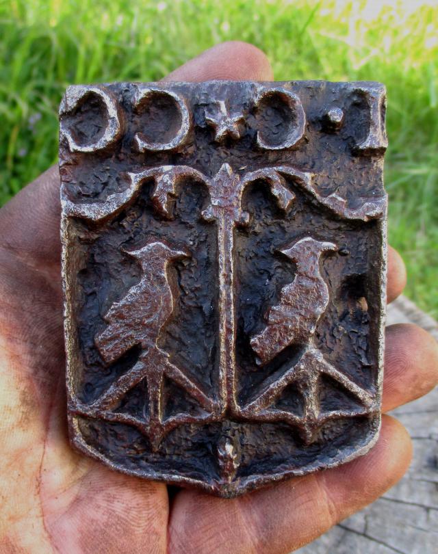

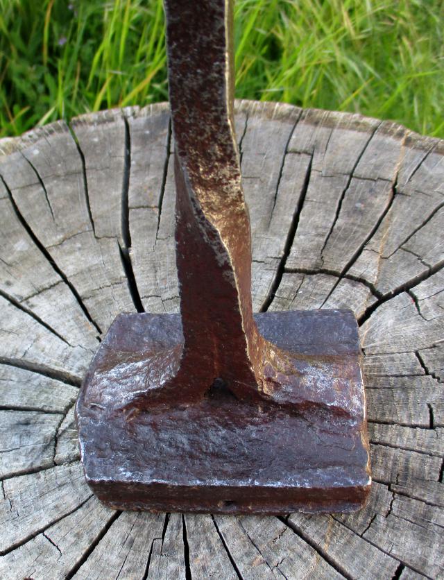

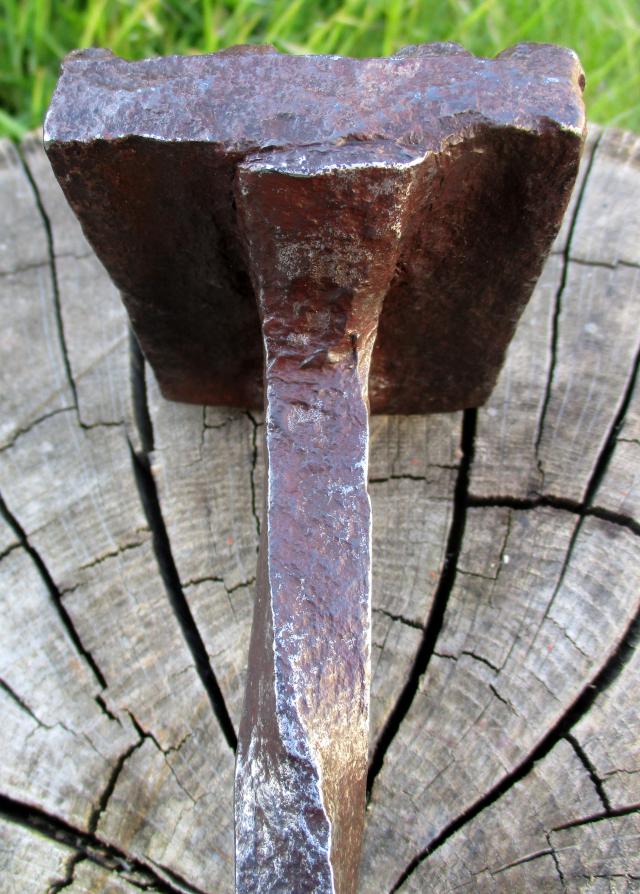

Je cherche des informations sur cet outil.
C’est un fer à marquer à chaud.
Est-il pour marquer le cuir ? Pour marquer le bois par exemple un carquois ?
Quel pourrait être l’oiseau avec une huppe à l’arrière ?

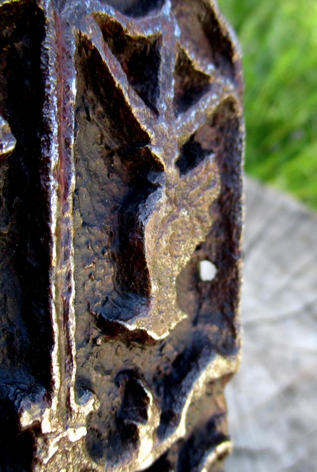

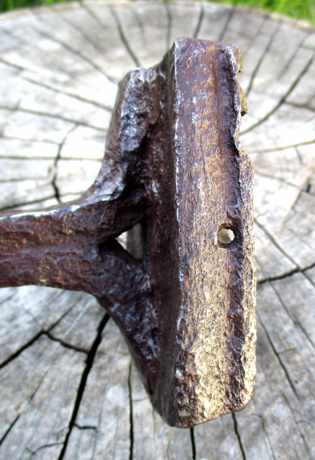

Quelle est la fonction des deux trous sur le côté ?
Toutes les informations sont les biens venues.
Le dessin avec des oiseaux perchés sur des arbalètes fait penser à un fer à marquer qui aurait pu appartenir à une confrérie d’archer.

MessagePosté le: 09/05/2018 14:26:26    Sujet du message: Fer à marque d'archer (en cours) Répondre en citant
A mon avis une marque de propriétaire pour marquer des objets en bois
L'empreinte qui sera visible sur le support :
Dans nos régions je ne vois que 3 espèces d'oiseaux à huppe :
La fonction des 2 trous latéraux, je pense permettre l'évacuation de la fumée de brûlage et pouvoir en déduire l'intensité du marquage afin de retirer le fer avant que l'empreinte devienne illisible par excès de brûlage.

MessagePosté le: 09/05/2018 15:25:10    Sujet du message: Fer à marque d'archer (en cours) Répondre en citant
merci michel
donc
oiseau 1 : La huppe fasciée
oiseau 2 : Le vanneau huppé
oiseau 3 : Le Cochevis huppé
le 1 me semble avoir un trop long bec pour etre celui stylisé sur le fer
Y aurait il un rapport entre archerie et vanneau huppé ? ou archerie et Cochevis huppé ?

MessagePosté le: 09/05/2018 17:25:57    Sujet du message: Fer à marque d'archer (en cours) Répondre en citant
...quand l'arquebuse a remplacé l'arbalète, des "confréries" se sont créées, dont certaines existent encore de nos jours, qui s'affrontaient lors de concours de "tir à la perche" !
Au départ la perche était dressée, puis, pour des raisons de sécurité, elle fût couchée.
La cible était un oiseau, nommé "papegai" (= perroquet) !
Je pense que l'oiseau est donc plutôt à rechercher du côté des "psittacidés", que du côté des volatiles endémiques... Wink
Et le "fer à marquer" pourrait être celui d'une de ces "confréries".

MessagePosté le: 09/05/2018 17:32:04    Sujet du message: Fer à marque d'archer (en cours) Répondre en citant
Il y a quelques années j'ai pratiqué le tir à l'arc dans une compagnie.
Chaque année il y avait "le tir du Roi" qui désignait pour l'année "LE ROI".
La cible était un oiseau de plumes et le premier qui atteignait cette cible était désigné comme Roi.
Une idée de recherche ??

MessagePosté le: 09/05/2018 17:56:49    Sujet du message: Ecusson Répondre en citant
C'est un très beau fer, comme il présente un écusson peut-être y a-t-il plus d'info chez les spécialistes de l’Héraldique pour connaitre la signification de chaque attribut et peut-être la famille.  Bruno

MessagePosté le: 09/05/2018 18:17:24    Sujet du message: Fer à marque d'archer (en cours) Répondre en citant
Mail du Président des Amis du Musée de l'Archerie de Crepy en Valois
patrick.carrel@free.fr
Il aura peut-être une info sur le blason ?

MessagePosté le: 09/05/2018 18:30:26    Sujet du message: Fer à marque d'archer (en cours) Répondre en citant
Le dessin avec des oiseaux perchés sur des arbalètes fait penser à un fer à marquer à chaud le bois qui aurait pu appartenir à une confrérie d’archer.
En France, l’armée royale commença à se constituer au XVe siècle sous Charles VII. Avant cette date la protection des villes contre les hordes de barbares et de voleurs était assurée par des milices de la ville dont des confréries d’archer.
Les oiseaux perchés sur les arbalètes font sans doute référence au papegai.
Le papegai ou papegault, selon les régions, est un mot en ancien français qui désigne un oiseau apparenté au perroquet. Le terme fut ensuite utilisé pour désigner une cible faite d'un oiseau de bois ou de carton placé au haut d'une perche ou d'un mât, pour des tireurs à l'arc ou à l'arbalète et plus tard à l'arquebuse.
Au Moyen Âge, se pratiquait, chaque année, en généralement au printemps, un jeu du "tir à l'oiseau" également appelé, le "tir du Roy" ou le "tir à l'abat d’oiseau". Une cible, représentant un volatile, était accrochée en haut d'un mât, d'une longue perche, à la cime d'un arbre ou au sommet d'une tour, ou bien encore dans les douves des châteaux et les fossés des remparts. Le jeu du papegai ou du papegault consistait, pour ceux qui y étaient autorisés, à tirer à l'arc ou à l'arbalète, sur un oiseau le plus souvent en bois, placé à une certaine hauteur et distance des concurrents. Le jeu était organisé par les confréries d'archers, d'arbalétriers, puis d'arquebusiers.
Le vainqueur du tournoi, recevait le titre de "Roy" et même parfois le titre d'"Empereur". Il avait le droit de représenter la confrérie au cours de l'année suivante et recevoir tous les honneurs. Il recevait le "joyau du Roy", souvent une timbale gravée à son nom. Il bénéficiait en plus d'exemptions notamment en matière d'imposition, notamment sur le vin : le droit de papegay.
