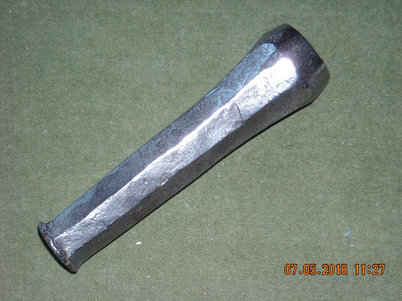

Bonjour.
Je viens de trouver cet outil sur une brocante , je suppose que c'est un emporte pièce , à confirmer !!!
Il fait 125mm de long , il y a 25 de gravé sur le coté , qui correspondrait  au diamètre d'utilisation (25mm)
La face arrière est bien matée , suite à son utilisation .
Dans le stand ou je l'ai acheté , il y en avait de différente dimension (20 , 30 , 35 , 40 etc...)
Pouvez vous me définir son utilisation  !!!
A bientôt

MessagePosté le: 06/05/2018 19:47:35    Sujet du message: outil a identifier Répondre en citant
BOUTEROLLE à RIVETER .

MessagePosté le: 06/05/2018 19:56:37    Sujet du message: outil a identifier Répondre en citant
Bouterolle à riveter !!!
ça fait un peu gros !!!
des rivets de 20 , 25 , 30 , 35 mm !!!
La partie extrême est affutée !!! Crying or Very sad

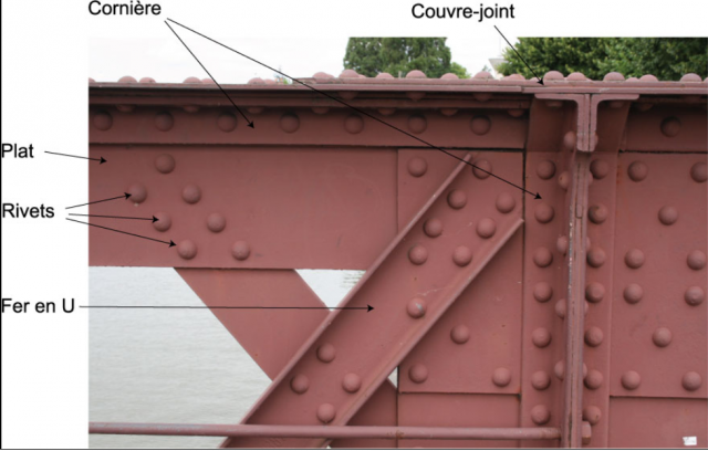

MessagePosté le: 06/05/2018 22:25:53    Sujet du message: outil a identifier Répondre en citant
Donc des rivets genre tour effeil , riveté à chaud !!!

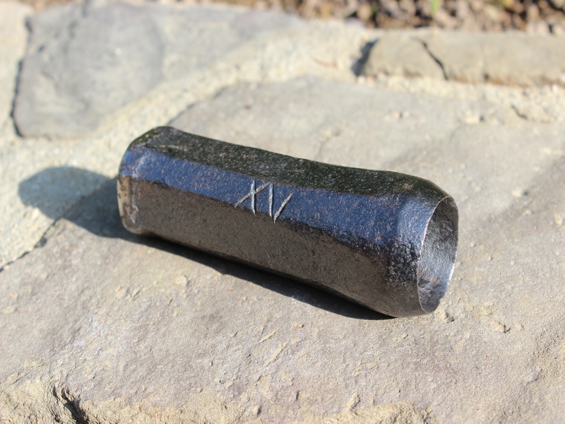

MessagePosté le: 07/05/2018 09:46:51    Sujet du message: outil a identifier Répondre en citant
Le mien diamètre du rond 35 mm
XV diamètre du rivet

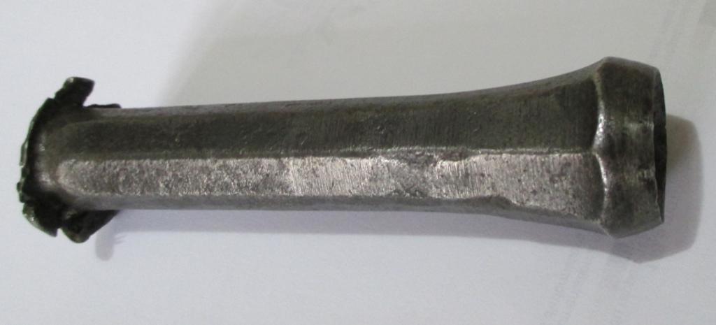

MessagePosté le: 07/05/2018 11:52:19    Sujet du message: outil a identifier Répondre en citant
"KJ. MARQUE DEPOSEE"
diamètre 28 mm, longueur 124 mm
