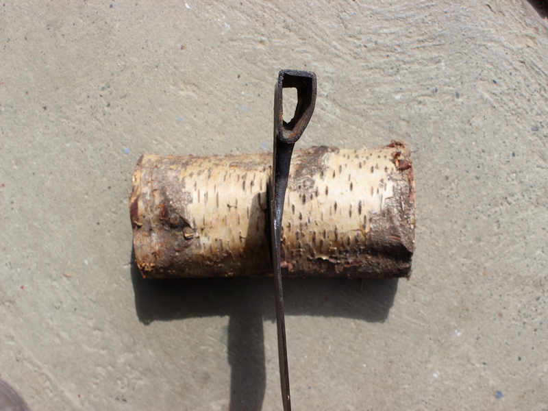

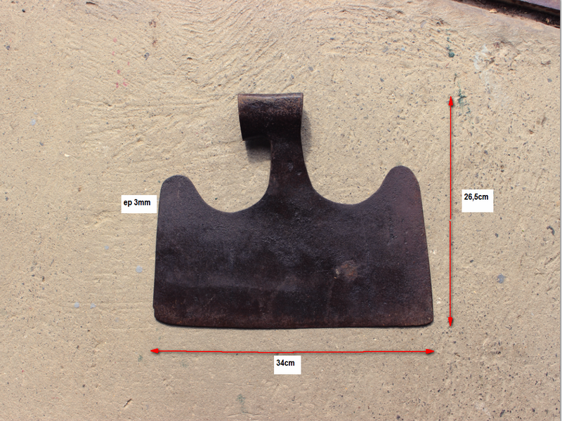

Hache à équarrir  Question
Vraiment pas épaisse avec un manche de 50 cm déporté

Très similaire, en particulier l’épaisseur faible, à
http://www.forum-outils-anciens.com/t13073-L-outil-de-Bruno.htm
Pour lequel on a pas réussi à conclure.
Vu l’outil que tu présentes, ratiau, on peut s’orienter pour un outil du bois pour cet outil de Bruno.

Pour ce qui me concerne " le vraiment pas épais " m'oriente vers le coupe marc plutôt que vers la hache à équarrir....
Une bien belle pièce en tous les cas... Okay

PostPosted: 21/04/2018 14:26:51    Post subject: OUTIL TAILLANT Reply with quote
Pour le coupe marc l'emmanchement est habituellement rond et non déporté ?
Posts: 10,750
PostPosted: 21/04/2018 16:06:53    Post subject: OUTIL TAILLANT Reply with quote
Il me semble aussi, ratiau.
Ces deux pièces posent vraiment question.

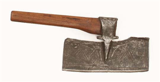

Pour moi c'est une hache à bois.... Métier à confirmer, mais sa forme est comme les doloires de tonnelier - donc je propose tonnelerie des choses seches (pas vin ou bière) ou de la boiselerie
Celle est un doloire italienne...
Et celui des États Unis - mais d'une origine européen...
Une ami français (Marc) m'a dit (il y a plusieurs ans) que la 'taille fonds' de tonnelier est une forme de doloire mais plus petite...
comme celle-ci

Poids 1,690 k et un seul biseau

un poid qui permet l’équarrissage ...
doloire Okay
