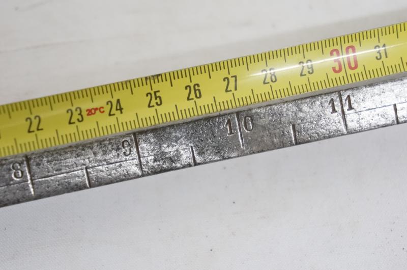

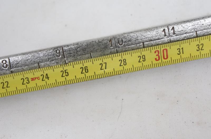

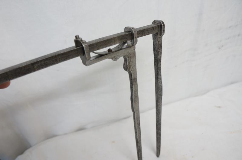

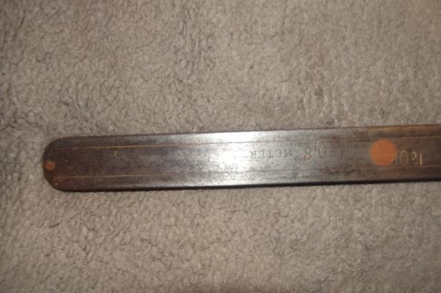

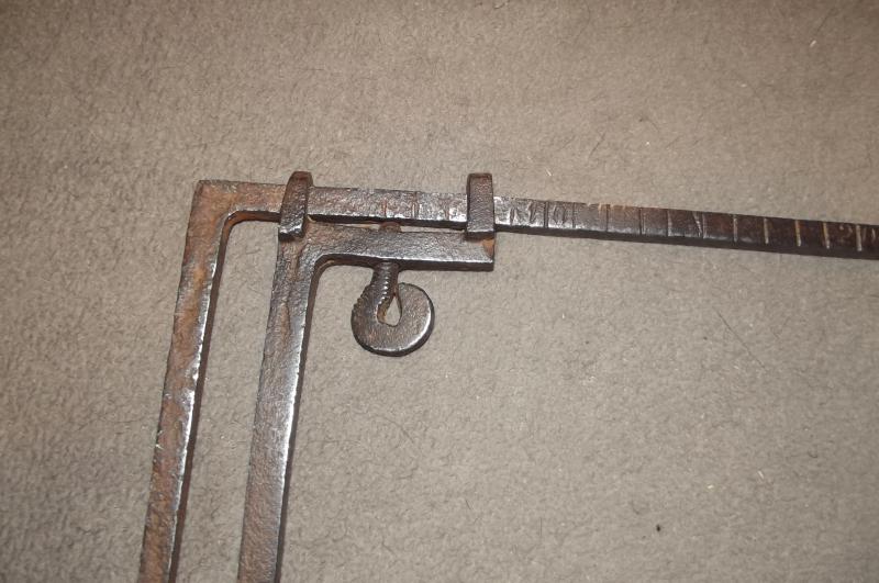

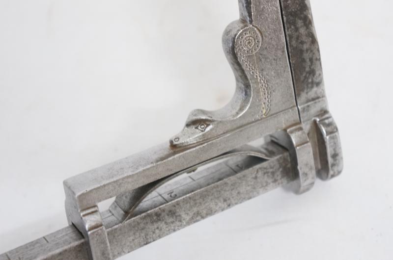

Ci-dessous bastringue chiné l'année dernière nettoyé, bastringue origine Est de la France, donné pour le XVIII ème.
Sur ce bastringue, 3 échelles sont gravées :
- une en cm : 10 graduations = 10 cm, une graduation = 1 cm
- les deux autres sont à définir :
10 graduations = 27 cm, soit 1 graduation = 27 mm
A quoi correspond une graduation de 27 mm ?......Apparemment, il s'agirait du pouce.
http://www.genealexis.fr/cartes-postales/mesures-anciennes.php
10 graduations = 27,8 cm, soit 1 graduation = 27,8 mm
A quoi correspond une graduation de 27,8 mm ?
Est ce une unité de longueur , de cubage ?
Si vous avez une idée, Merci.

PostPosted: 14/04/2018 12:25:50    Post subject: Bastringues métalliques : unités de mesure inconnue Reply with quote
Les valeurs le plus souvent données pour le pouce français sont :
- Charlemagne : 2,706 cm
- Système du Roi de France : en toise de l'Écritoire d'avant 1667 : 2,722 - en toise du Châtelet d'après 1668 : 2,707 cm
- De 1812 à 1840 : 2,75 cm
Un peu de lecture :
http://aviatechno.net/unites/pieds.php
http://longueur.masse.temps.pagesperso-orange.fr/longueur.htm
Pour les valeurs régionales, je n'ai pas cherché :
http://morel.and.co.free.fr/mesures15.html

PostPosted: 14/04/2018 13:30:05    Post subject: Bastringues métalliques : unités de mesure inconnue Reply with quote
Merci, MICHEL66.
J’avais fouillé quelques uns de ces liens, et je n’ai rien trouvé dans les autres, y compris les régionales et allemandes, qui correspond à une unité de 27,8 mm, ....alors ?

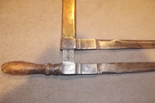

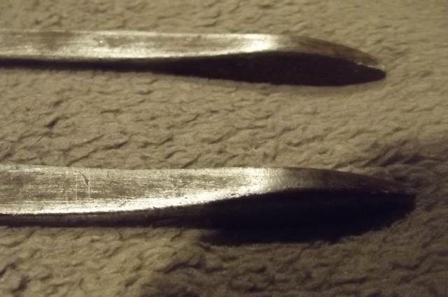

PostPosted: 14/04/2018 17:27:35    Post subject: Bastringues métalliques : unités de mesure inconnue Reply with quote

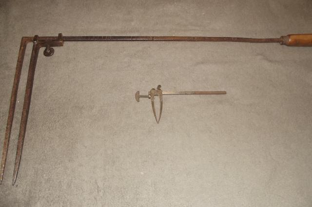

Faute de solution sur cette unité de mesure, je complète ce dossier :
Longueur L1 = 830 mm Extrémité légèrement cassée, il doit manquer quelques mms
Hauteur L2 = 310 mm
ce site https://journalboutillon.com/wp-content/uploads/2016/11/page-compas-Foresti… disait : voir dans l'ovale
et dans le livre Des équerres et des compas, Clément Mathieu écrit voir ovale
Quelle est la bonne version ??

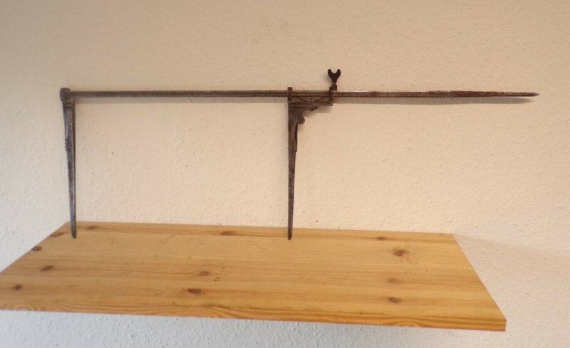

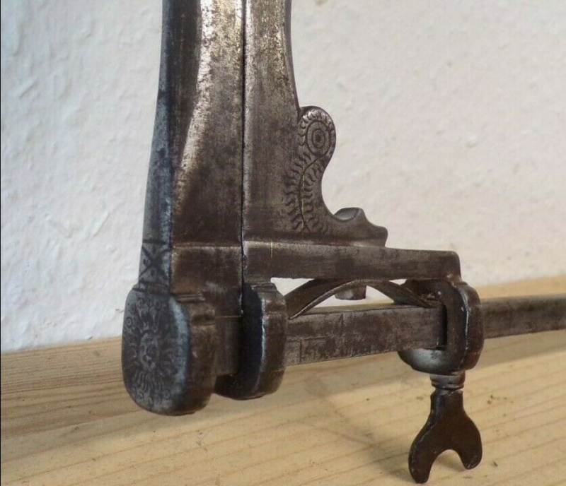

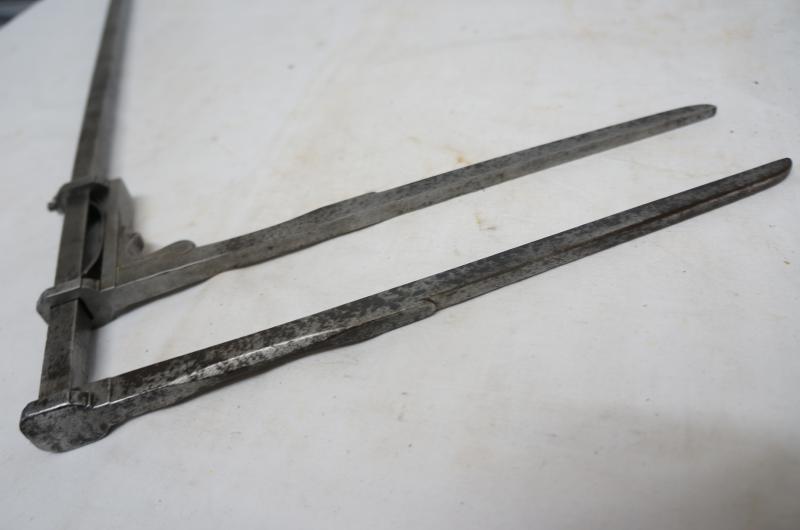

En regardant les photos des bastringues de kikeli, j'aurais plutôt tendance à dire qu'il y avait une poignée en bois ......?

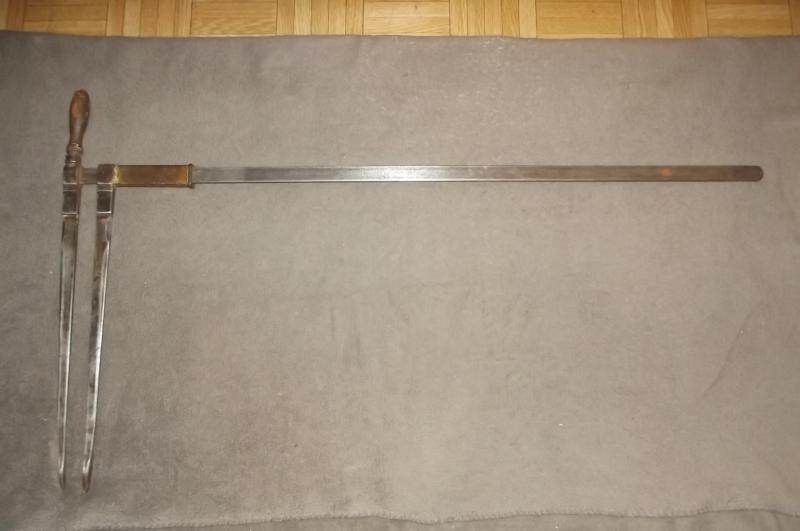

D'autres bastringues métallliques de kikeli
Celle_ci avec des pastilles de laiton incrustées....Qualité allemande !!!

PostPosted: 14/04/2018 22:39:24    Post subject: Bastringues métalliques : unités de mesure inconnue Reply with quote
En cm au XVIII siècle, j'ai des doutes.
Posts: 11,724
PostPosted: 14/04/2018 23:01:37    Post subject: Bastringues métalliques : unités de mesure inconnue Reply with quote
C'est pour cela que j'ai écrit "donné pour le XVIII ème" ....voir l'article de Christian Maitreau ci-dessus
Le doute est permis même si cette échelle a pu être gravé ultérieurement aux deux autres.
Plus surement XIX ème.

PostPosted: 14/04/2018 23:07:24    Post subject: Bastringues métalliques : unités de mesure inconnue Reply with quote
L'article parle de "centimètres réels ou compensés." ???

PostPosted: 15/04/2018 00:20:09    Post subject: Bastringues métalliques : unités de mesure inconnue Reply with quote
""En France, l'unité conventionnelle de travail en sciage est le pouce du Roi, soit 27 mm.""
https://fr.wikipedia.org/wiki/Sciage#Travail_du_bois
Posts: 10,456
PostPosted: 15/04/2018 11:15:03    Post subject: Bastringues métalliques : unités de mesure inconnue Reply with quote
Québec et Nouveau-Brunswick
Au Québec et au Nouveau-Brunswick, le pouce du Roi valait exactement 750⁄27 706 mètre (soit environ 27,069 95 mm) car la loi du 19 frimaire de l’an VIII (10 décembre 1799) disposait que le mètre était égal à 443,296 lignes de Roi. De nos jours cette mesure n'est presque plus utilisée en France. On la retrouve par exemple en tant qu'unité conventionnelle du travail de sciage du bois.
Le pouce québécois, qui n’est plus en vigueur, était supposé identique, mais sa définition légale canadienne (Loi sur les poids et mesures, L.R. 1985) donne 1 po = 27,070 05 mm exactement
Le seul pouce encore en usage informel au Québec et au Nouveau-Brunswick est le pouce anglais de 25,4 mm. Il est utilisé dans de nombreuses situations, bien qu'ayant légalement été remplacé par le centimètre le 1er août 197
Source: https://fr.wikipedia.org/wiki/Pouce_(unit%C3%A9)

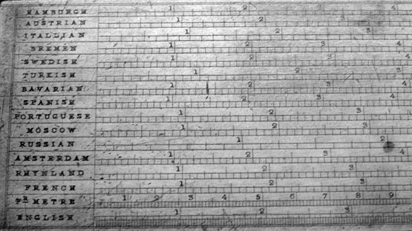

et aussi: https://en.wikipedia.org/wiki/Inch<a href=
Chaque pays, même que chaque ville, possèdait son propre échelle pour un pouce...
http://www.forum-outils-anciens.com/image/107/5/8/7/inch_converter-44630f7.…

PostPosted: 15/04/2018 12:07:18    Post subject: Bastringues métalliques : unités de mesure inconnue Reply with quote
http://foretvirtuelle.com/Dendrometrie-forestiere.php

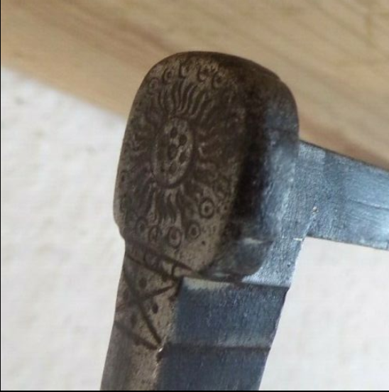

PostPosted: 16/04/2018 18:37:57    Post subject: Bastringues métalliques : unités de mesure inconnue Reply with quote
Superbe pièce . Les décors ressemblent bien à ce que l'on nous présente habituellement du 18eme . Mais c'est vrai que le cm ...  .  Comme tu dis , sans doute ajouté ensuite . Il est vraiment magnifique Okay Okay

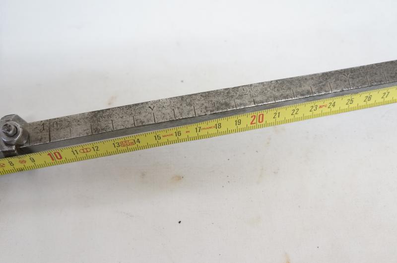

PostPosted: 20/09/2019 20:49:29    Post subject: Bastringues métalliques : unités de mesure inconnue Reply with quote
En vente, le même modèle que le mien, mais avec une décoration supplémentaire, et une vis de blocage complète.
Bon, XVIIème, faut peut-être pas pousser !!....mais, cela fait s'envoler le prix !!
