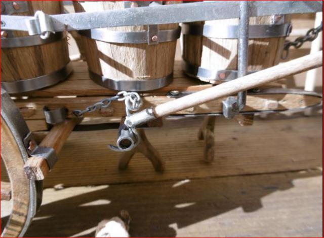

Bonjour les passionnés d'outils de jadis !!!.
J'ai trouvé cet outil qui peut être pourvu d'un manche. Je me demande a quel usage il était destiné. Merci d'avance pour votre aide.
Marc de L'Association du patrimoine Etoilien.

Élément du levier de frein de charrette .

Les images ci-dessous présentent le fonctionnement qui met en appui un seul patin, le levier devrait à mon avis être sur le "culbuteur" (flèche rouge) :
http://attelage.org/f_article_read.php?aid=12551
Car pour un freinage sur les 2 roues il y a un palonnier qui supporte les 2 patins et c'est sur le culbuteur qui commande le palonnier qu'il faut tirer

""C'est un frein de fardier ou "Tavelle" . Sorte de S dissymétrique en fer forgé, destiné à faire basculer un cylindre de bois contre les roues de la charette que l'on veut freiner. Le manche de bois pouvait aussi servir de reposoir pour maintenir la charette horizontale. Il est aussi appelé "Coq " à cause  de sa forme ou Tavelle.""
Lien: http://attelage.org/f_article_read.php?aid=12551

Ce que tu nous montres là Billman n'est qu'une des photos détourée du site attelage .org que je présente dans mon message précédent du 16.04 et donc qui reprend la même erreur de positionnement du levier. Ce dernier tire sur le palonnier au lieu de tirer sur la partie libre du culbuteur, qui en plus à disparu de la photo lors du détourage.
C'est dommage que quelqu'un de ta compétence n'ai pas vu cette anomalie et risque donc d'induire en erreur les lecteurs en présentant cette photo que je m'étais bien gardé de communiquer.

Je suppose qu'on pourra utiliser en deux positions - un frein ou deux??
En Angleterre pour le descent d'un coline on a utilisé un 'drag shoe' sur un roue, pour l'empecher de tourner... et si necessaire, un frein sur l'autre coté...
