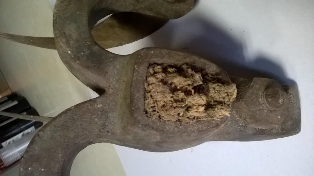

Pièce de herse ou outil à main la est la question

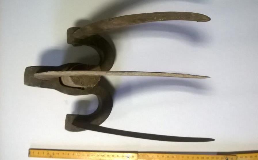

A priori l’œil dans lequel reste un morceau de bois semble destiné à recevoir un manche. Présente t-il une conicité ?

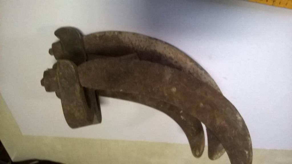

On dirait que les "fourchons" possèdent un profil de lame de couteau et que la fixation par vis permettrait le démontage pour affûtage!
Si oui 2 questions : de quel coté est le taillant et quel est la distance entre 2 lames ?
Dernière question : le "fourchon" du milieu est-il exactement de la même longueur que les 2 autres ?

jean michel, je ne sais pourquoi à répondu par MP à mes questions, je ne vois pas malice à vous les communiquer :
- l’œil ne présente pas de conicité
- les "fourchons" ont un profil de lame de couteau, taillant à l'intérieur
- les 3 lames sont de la même longueur
- l'écartement entre les lames est de 10 cm
Mes questions avaient pour but de conforter ou pas la première hypothèse qui m’était venue à l'esprit, et qui semble valable à réception des réponses : un couteau à découper le savon coulé

Précision les lames sont affûtés à l’extérieur partie convexe

Si les lames sont affûtées coté convexe et non concave, ça peut aussi être des couteaux à savon dont les formes sont multiples : à tirer ou à pousser, à une seule lame ou à plusieurs, mais je suis toujours dans l'hypothèse :
une seule lame à pousser :
http://bfmbusiness.bfmtv.com/entreprise/video-la-bataille-du-savon-de-marse…]
une ou plusieurs lames à tirer :
http://www.wikiwand.com/fr/Savon_de_Marseille

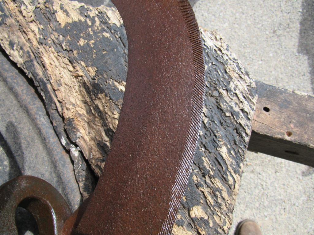

MessagePosté le: 16/04/2018 18:55:24    Sujet du message: Outil inconnu Répondre en citant
quelques informations complémentaires pour les "couteaux à savon"
Après nettoyage des lames il apparaît coté concave de la lame ses stries sur toute la longueur mais d'un seul coté
le reste du manche était droit mais trop court pour avoir une idée exacte de sa position
