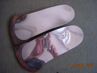

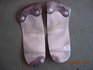

BONSOIR A TOUS ,  j' ai chiner sur une broc cet outil , dont je ne connais pas l usage , marquage en anglais show's arch fitter  london , merci

Sert à donner la courbure adéquate aux plaques de soutien de la voûte plantaire ...

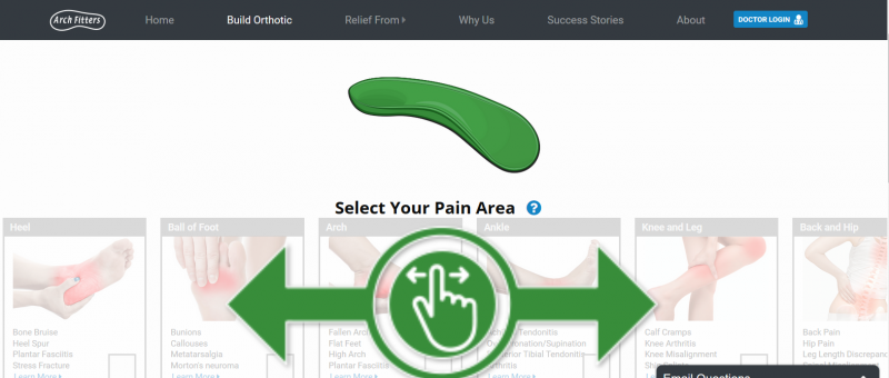

ARCH FITTERS est fabricant d'orthèses , in english : orthotics ,
https://archfitters.com/shop.php#/builder/pain

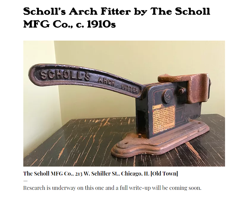

Il manque des images pour ce brevete https://patents.google.com/patent/GB191407826A/en?inventor=Frank John Schol…
7826. Scholl, F. J. March 27. Anvils; stamping.- In a machine for modifying the shape of foot-arch supports, the moving die h is adjustably attached to the slide c by means of a screw i and guiding-pins f. The die h may be covered with leather and is actuated by means of a hand-lever b and toggle c engaging recesses d in the slide c to press the work against a die k secured to the frame a by a screw l. This die k has a recess m which serves as an anvil to enable local depressions to be hammered in the work when required.
Enclumes; estampage.- Dans une machine à modifier la forme des supports de la voute plantaire  (d'arche-pied), la matrice mobile h est fixée de manière réglable à la glissière c au moyen d'une vis i et de broches de guidage f. La filière h peut être recouverte de cuir et est actionnée à l'aide d'un levier b et basculer dans des encoches d dans la glissière c pour presser le travail contre une filière k solidaire du cadre a par une vis l. Cette filière k présente un évidement m qui sert d'enclume pour permettre aux dépressions locales d'être martelées dans le travail lorsque cela est nécessaire.
La presse sert a former ceux (supports de la voute plantaire) en métal

"Sélectionner la zone douloureuse" : ça fera 75 $ la paire ,

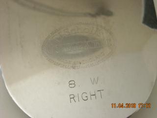

Scholl 'Silverflex arch supports'
cuir et acier

C'est le premier que j'ai vu - donc un recherche Google a trouvé tous ces renseignements...
On dit de  Dr Scholl, John  Frank Scholl (J F Scholl) ou Scholl Mfg Co. mais c'était fondée en 1906 à Chicago, États-Unis, par le podologue William Scholl Mathias.
La société s'est faite connaître dans le monde entier grâce à son talent pour concevoir des produits podologiques brevetés et pour trouver des façons originales de s'implanter sur le marché
