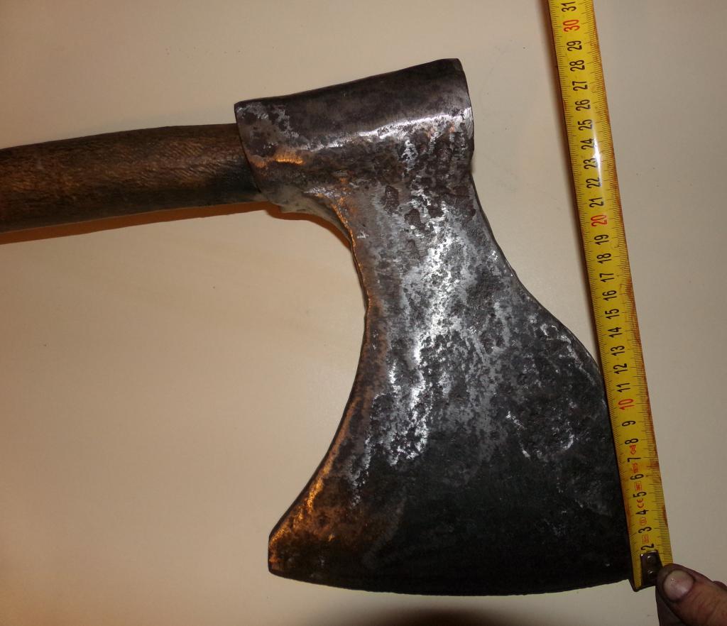

j'ai trouvé cette hache, le taillant mesure 21 cm avec une longueur de 30 cm environ. elle à été forgée à la main et ne porte aucune gravure. elle pese environ 5kg
Sauriez vous m'éclairer sur son utilité et peut-etre son époque ?
merci

Je pense à une cognée modèle Angers
Difficile de la dater,  au environ de 1900 ????

Merci Raymond,
j'en ai d'autres similaires mais beaucoup plus fines et moins lourdes : celle ci m'intérrogeait par sa taille imposante

Hache à égobeler pour moi.

Voir la TOUZEAU
https://www.arcoma.fr/outils-d-antan/78-par-metiers/metiers-du-bois/buchero…

On ne trouve pas de haches a douille ronde dans les Pyrénées mais en Bretagne et en pays de Loire.

OK, la douille diffère, mais la forme générale ressemble à la hache à égobeler TOUZEAU

Sur le lien que tu donnes , j'ai un doute pour la 1ere hache , avec son fer de l 39 et tail 31. j'en ai une de cette taille , et j'ai essayé de la prendre en position d'abattage ( à l'horizontale , perpendiculaire à un éventuel tronc d'arbre ). Impossible à tenir tellement ça tourne dans les mains. Je pensais plus pour ébrancher . Ou limite équarrir le tronc au sol , entre les jambes. Mais ... ??

J’ai aussi des haches de cette taille, et j’ai fait le même constat : à l’horizontale, elles ont tendance à tourner dans les mains....pourtant, c’est des haches d’abattage.
Une partie de l’abattage est l’égobelage, donc hache en position plus verticale. Là, çà se passe mieux.
Nos anciens avaient l’habitude, et n’étaient pas bûcheron occasionnel comme moi !!

je suis  comme toi évidemment . Mais je ne trouve pas cela confortable et surtout très fatigant.  Je me range du coté des spécialistes : hache d'abattage
