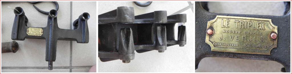

De retour sur le site pour vous présenter un outil en ma possession. Il sera peut-être déjà connu.
Celui-ci n'a pas de marque, mais j'en en ai vu plusieurs de marque Verjus modèle Le Triplex.
Il y en a un sur LBC en ce moment : https://www.ebay.fr/itm/fendoir-a-osier-vergus-region-macon-3-coupes-1-2-1-…
A ma connaissance, cet outil était utilisé principalement par les vignerons qui fendaient des brins d'osier.
Ces brins fendus servaient ensuite à attacher les tiges des pieds de vignes.
La fixation me fait dire que les brins d'osier étaient poussés horizontalement.
Je crois aussi que l'on commençait par le pied pour éviter de bloquer sur un diamètre trop gros à la fin
Je ne pense pas qu'il ait pu être utilisé par des vanniers.
En fait, pour le vannier, il est nécessaire d'équilibrer le fendage pour obtenir des éclisses équilibrées.
Et pour cela, le fendage commence côté cime.
Voili, voilou.
Si certains ont plus d'infos, je suis preneur.
Je pense avoir compris comment mettre les photos, j'espère que ça marche
Vivez une excellente quête.

Oups, l'adresse est sur e-bay, voici cele de LBC :
https://www.leboncoin.fr/collection/1342677016.htm

Un exemplaire chiné par Faynot sur le forum :
http://www.forum-outils-anciens.com/p110001.htm

Je viens d'en acheter une de l'ebay (manquant un fendoir) - j'ai pensé plus vers un outil de vannier....

Bonsoir Billman,
Le lien reste le brin d'osier.
J'ai indiqué ce que je pensais avec mes infos, rien n'empêche un vannier de l'utiliser.
