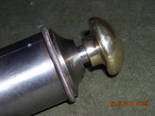

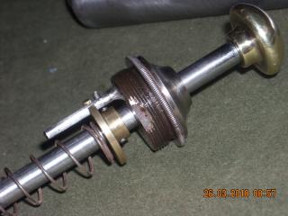

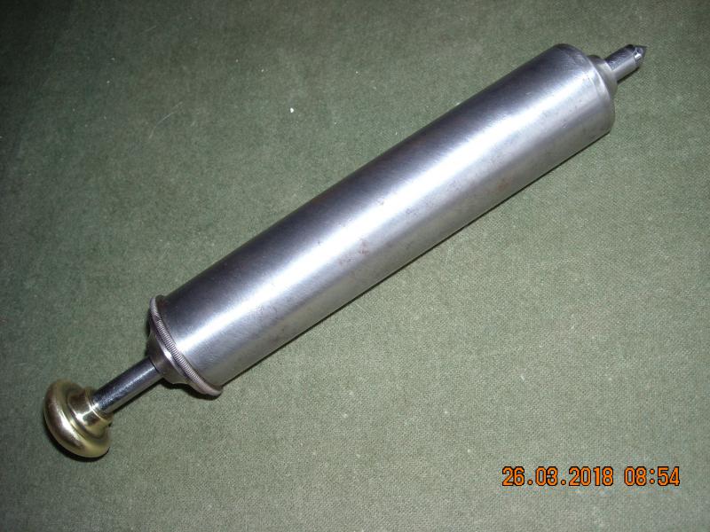

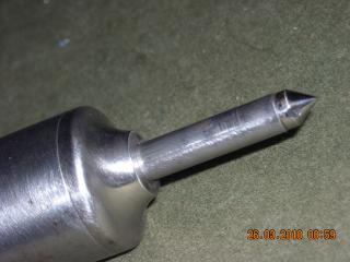

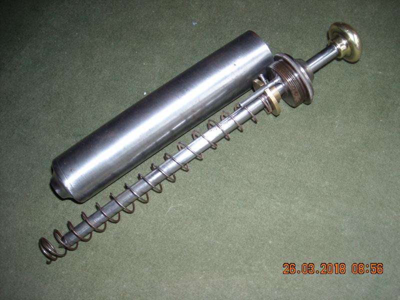

21 cm ht, diamètre du cylindre ext 31 mm, int 27 mm, poids 500 grammes (!)
la tige autour de laquelle s'enroule le ressort est terminée d'un côté par un "bouton" en laiton et de l'autre par un cône amovible (remplacable) en acier poli
...au "repos", la tige sort de 18 mm, ... avec le bouton complètement enfoncé, elle dépasse de 40 mm !
Le petit orifice que l'on peut apercevoir est fileté et est probablement destiné à recevoir une petite vis qui vient bloquer le filetage du couvercle supérieur!
Il n'y a aucun jeu entre la tige et l'orifice par lequel elle émerge !
Si quelque chose n'est pas clair, il n'y a qu'a demander Wink

Pour effectuer une pression donnée sur quelque chose ?....
...il n'y a aucune échelle de mesure visible ! Embarassed

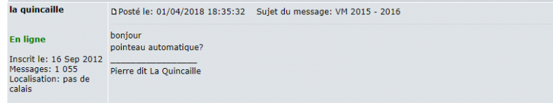

Pierre propose : "pointeau automatique ?"
... Question il faudrait préciser ta pensée Shocked
J'ai constaté qu'il était possible de bloquer le "piston" en position enfoncée en faisant pivoter le bouton de laiton de façon à sortir la tige metallique interne de son encoche !

MessagePosté le: 02/04/2018 13:33:02    Sujet du message: Gros pointeau pour quel usage ??? Répondre en citant
ce n'est qu'une supposition.
il faudrait voir l'outil fonctionner.
sur un pointeau automatique le declenchement du ressort remplace le coup de marteau.

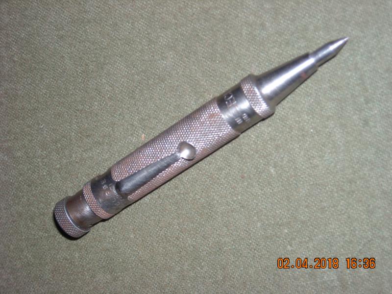

...merci Pierre, mon cerveau n'avait pas percuté, il était parti vers le pointeau de huilier pour coussinets ! Embarassed
Je suppose que tu penses à celui-ci :
Ton idée est intéressante, en effet, le "bouton" de laiton porte de marques d'impact (maillet en bois ?)
le cône d'acier est remplaçable, la grosseur du tube d'acier assure une bonne prise en main...
... mais pour "pointer" quoi Question

Bonjour , peut être l'ancêtre  pour huileur trémie ,la vis qui manque servirait aussi de prise d'air ???
... sauf que la "tige" centrale est pleine et qu'au surplus, il n'y a pas la moindre trace grasse à l'intérieur Shocked

Au-dessus de l'axe, sur la seconde image de spaa, il doit y avoir le système pour serrer ou non le ressort pour régler la force de frappe. Je me suis servi, il y a longtemps, d'un pointeau de ce type pour marquer les trous à percer dans des attelles en alu qui est un matériau tendre. Ce qui permettait d'éviter l'usage d'un marteau, donc d'une troisième main quand on a l'attelle dans une main et le pointeau dans l'autre. S'il est bien réglé, la poussée de la paume suffit à déclencher une frappe qui doit être d'environ 25 kg, il me semble, à vérifier.
