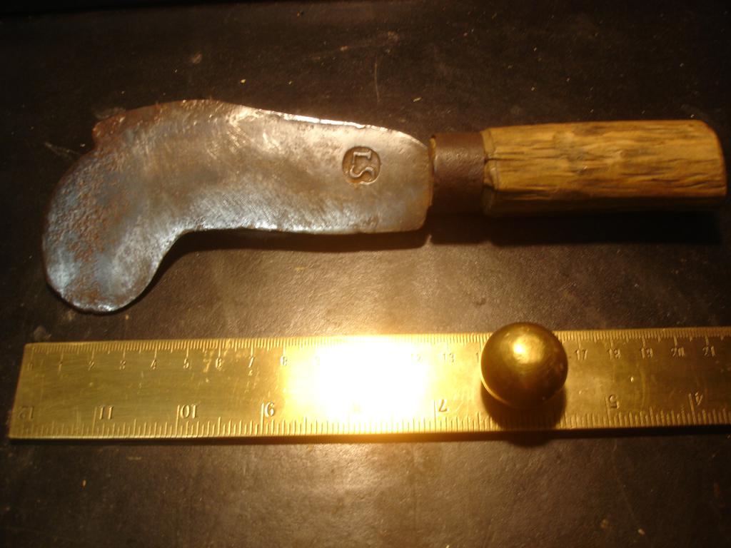

Cette serpette courte se présente avec un nez rond non coupant qui n'est pas causé par l'usure,  et un talon coupant.
Je pense qu'elle avait un usage particulier à un métier, mais je n'ai pas trouvé, alors que compte sur la communauté et notre grand expert.
Merci.

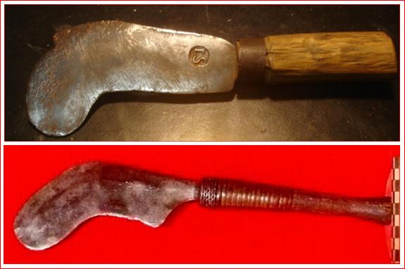

Étonnant comme cette serpette ressemble au couteau/faucille que l'on rencontre en R.D.Congo, chez les ethnies : Momru, Meje Mangbele, Baali et Budu !
http://www.forum-outils-anciens.com/t7782-Serpe-probablement-africaine.htm

La poinçon (LS) me dit une serpette européenne - plus probable français, mais peut-ètre espagnole....

L'outil fait la fonction et la fonction fit l'outil. j'ai d'autres serpettes du Sud Ouest  ( de France) estampillées de la sorte mais aucune de cette forme. Mais, le deux  peuvent avoir des fonctions semblables, par exemple serpette à herbes medicinales et le rond servant à racle le fond du pilon. La française épouse étrangement la forme du fond d'un pot à résine des Landes  . Faut-il en tirer une conclusion,? une serpette double usage ou triple usage. En tous cas si Billman "le hooker" ne l'a pas c'est qu'elle n'est pas courante.
Merci si vous avez d'autres avis.

Une poinçon de cette forme - deux chiffres, et pas Nom à Ville - me semble assez ancienne, donc ta serpe me semble d'être de la première partie du 19ème siècle - mais ayant dit ça, souvent un taillandier a continué à utiliser la marque de son père, grand-père ou arrière grand-père, donc une poinçon ancienne peut continuer en usage....
C'est une jolie serpette à tailler...
