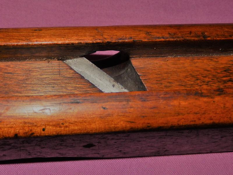

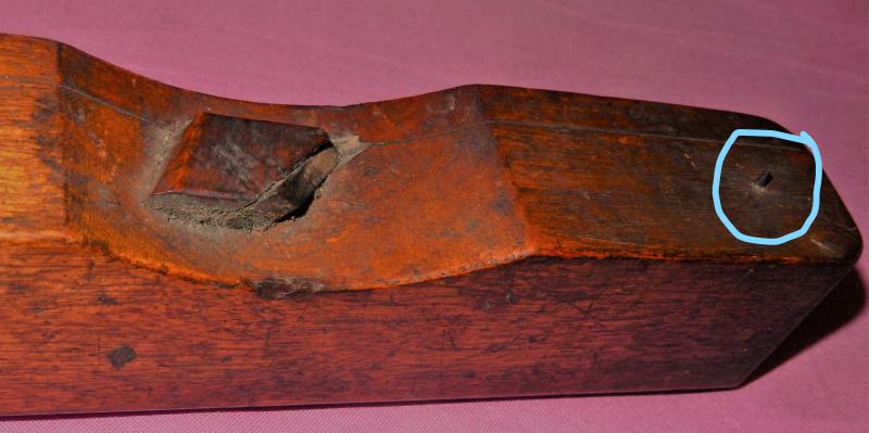

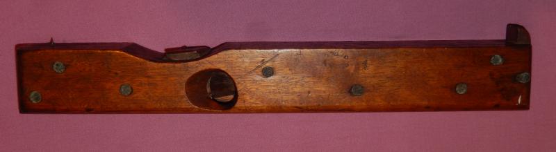

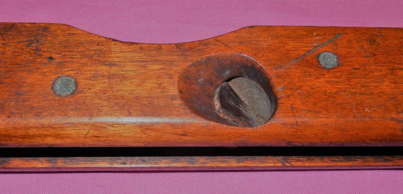

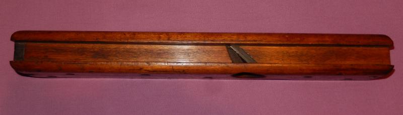

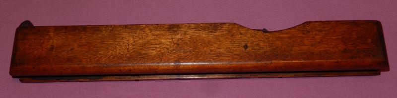

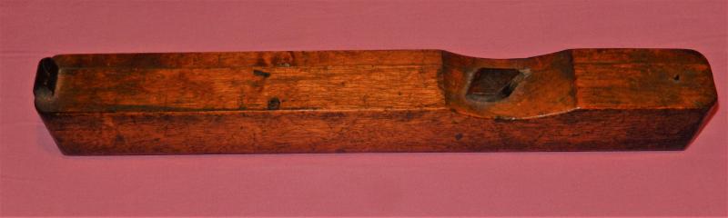

J'ai ramené de Barjac ce "rabot".
Je ne suis pas très "rabot" mais celui là m'a interpelé.
Pouvez vous m'en dire plus s'il vous plait?
Merci
Longueur: 35cm

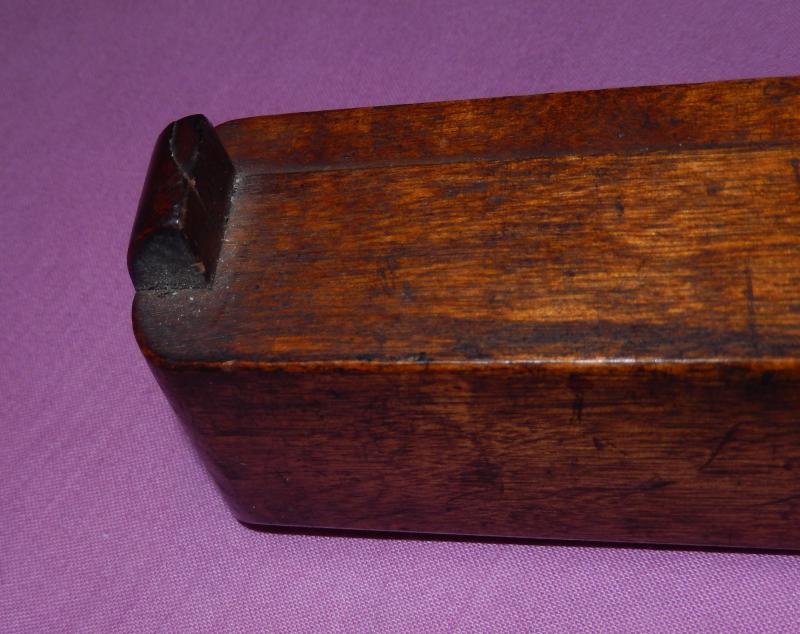

Il me semble qu'il devait servir en même temps de trusquin car il y a un arrêt à une extrémité et une pointe à l'autre.
L'espace entre ces deux points est de 317mm. Je peux rajouter qu'il arrive d’Angleterre dixit le vendeur.
Largeur de la "gorge" 18mm

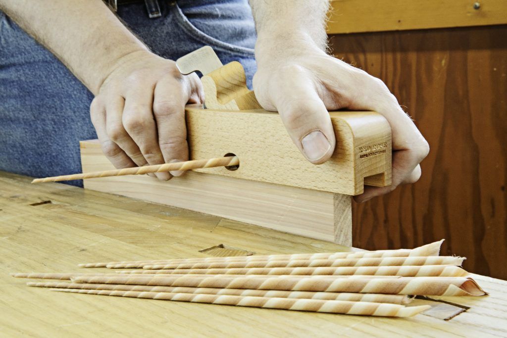

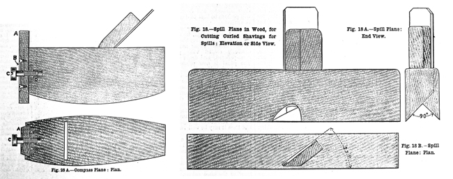

C'est un "spill plane " : rabot formant un copeau en tube pour l'allumage des pipes ,
il s'utilise à l'envers ,immobile maintenu sur le rebord de l'établi , c'est le bois qui est poussé dans la rainure :
http://www.leevalley.com/us/wood/page.aspx?p=64338&cat=1,41182
Autre modèle par Peter SELLERS : https://www.youtube.com/watch?v=3os1txIj5dA
Et là toutes les variétés : https://www.google.fr/search?q=spill plane ebay&client=firefox-b-ab&amp…
