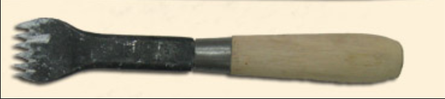

Salut, dans un carton d'un vide-grenier j'ai rencontré 3 outils que je n'ai pu identifier, il s'agissait de sortes de gouges de 15 à 35mm de largeur de tranchant, lame concave et d'épaisseur "classique" comme celles pour le travail du bois mais avec 2 ou 3 entailles façonnées proprement (il ne s'agit pas de brisures) et assez fines au bout de la lame.
Je n'ai pas de photos, mais j'ai tenté de reconstituer un visuel (la lame est concave) :
[img]http://img.xooimage.com/files110/6/5/6/sans-titre-5431528.png[/img]
Est-ce que ça vous parle ?
Ce doit être réservé à un usage bien particulier…

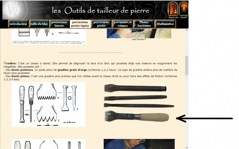

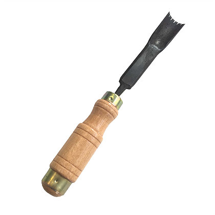

Bruno Micol m'a recontacté, il pense avoir trouvé : Ciseau de sculpteur à dents de chien
J'en ai profité pour chercher un peu et effectivement on trouve (très peu, c'est pas non plus hyper répandu) des "gouges à dents plates" (et d'autres à dents pointues ou grain d'orge) en taille de pierre, c'est un outil distinct de la gradine (elle aussi à dents pointues ou plates) qui donne un travail plus grossier et du ciseau à dents qui lui, est plat.
A la vente en neuf : https://www.outilstailledepierre.com/product-page/gouge-manche-bois-dents-plates
Bien, le mystère est donc résolu !  Wink

Messages: 10 379
MessagePosté le: 27/03/2018 18:05:20    Sujet du message: "Gouges" mystères ? => Gouges à dents plates Répondre en citant
https://www.outilstailledepierre.com/product-page/gouge-manche-bois-dents-p…

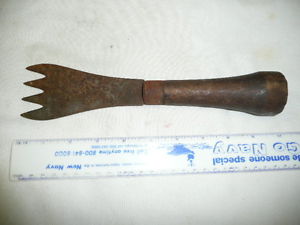

Messages: 10 250
MessagePosté le: 31/03/2018 21:08:58    Sujet du message: "Gouges" mystères ? => Gouges à dents plates Répondre en citant
Pour l'outil de JEF, il me semble plus comme un casse glace - dit 'ice chipper' en anglais...
Lien utile: https://www.antiqueicetoolmuseum.org/
beuacoup en plus ici: http://www.icetoolcollection.com/5bladedicechippers.htm

Messages: 10 379
MessagePosté le: 31/03/2018 22:11:08    Sujet du message: "Gouges" mystères ? => Gouges à dents plates Répondre en citant
non, Billman, c'est bien un outil pour tailler la pierre
voir http://ruedeslumieres.morkitu.org/apprendre/outils/index.html
