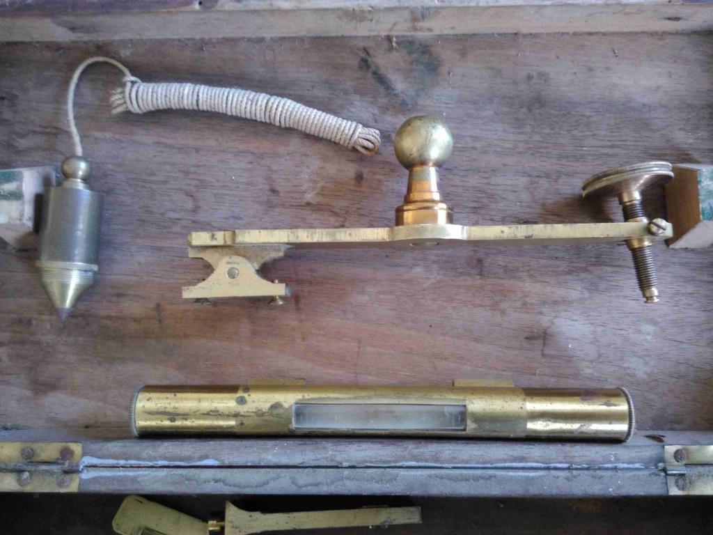

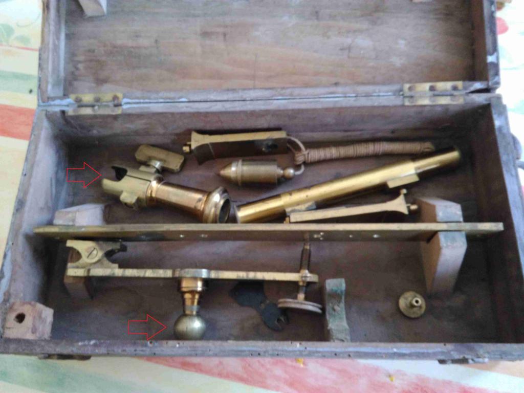

J’ai cherché en vain sur le net quel type d'outil(s) se trouvent dans cette boîte retrouvée dans les années 60 dans une maison, et mise dans un coin depuis.
Il y a un niveau et un fil à plomb, mais pour le reste, on ne sait pas à quoi ça sert ni s'il manque des pièces. On a vu que la pièce avec une boule s'encastrait dans la pièce marquée en rouge, mais c’est tout.
Merci par avance pour vos lumières !

ce sont des "morceaux" d'instruments de géomètre - arpenteur...
Le pied, marqué d'une flèche s' enfile sur le tépied et supporte une lunette.
Tu devrais tous les retrouver en parcourant les superbes photos du "Compendium" d' Albert Balasse ...
http://www.lecompendium.com/
...et plus particulièrement, le chapitre "Géodésie & Mathématiques"

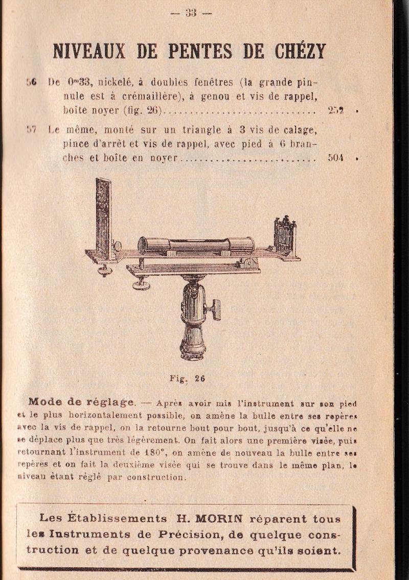

à l'observation des pièces présentes dans ta boîte, il me semble que l'appareil devait être un "Niveau de pentes de Chézy" :
... il me semble, de prime abord, complet !
Le fil à plomb étant un accessoire extérieur, ...la pointe devrait se dévisser et s'inverser pour être protégée !
Ça vaut la peine d'essayer de le remonter ! Wink

Encore merci pour ton analyse, Spaa, je n'avais trouvé que "le niveau plongeant à pinnules" qui correspondait vaguement sur le site du Compendium. Ceci étant, je n'y comprends goutte. Mais nous allons nous efforcer de monter l'engin en nous basant sur l'image.
Si nous y arrivons, je vous enverrai l'image.

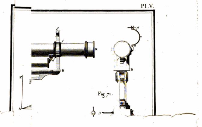

et pour son usage ici...
https://books.google.co.uk/books?id=acjNI0hgRMoC&pg=PR24&lpg=PR24&a…
Malheuresement les pages des planches n'sont pas bien copiées...
