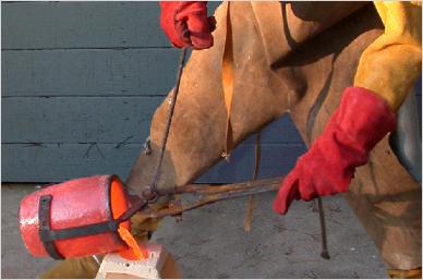

Bonjour à tous
Voici un outil que j'ai fabriqué pour pouvoir sortir du four et utiliser seul un creuset plein de bronze en fusion
il s'agit d'une pince de forge à laquelle j'ai soudé des mâchoires , quand on serre la pince un anneau descend et permet de garder la pression sur le creuset qui est maintenu fermement sans risque de s'échapper ou de se briser
Pour verser je tiens la poignée en bout d'une main par l'anneau et de l'autre le manchon qui coulisse sur l'arc durant la coulée ( c'est par la poignée arrière, en la soulevant que l'on penche le creuset )  dans les moules sans être trop près du métal en fusion

MessagePosté le: 19/03/2018 21:04:11    Sujet du message: Happe de fondeur Répondre en citant
Super joli mais je ne comprends pas le fonctionement, tu peux nous exliquer d'avantage?
Messages: 10 384
MessagePosté le: 19/03/2018 21:07:35    Sujet du message: Happe de fondeur Répondre en citant
+1. Pas compris non plus, l’opération de versement.

MessagePosté le: 19/03/2018 21:25:52    Sujet du message: Happe de fondeur Répondre en citant
Le but est de verser sans s'approcher de l'intense chaleur
1) on saisit le creuset avec le système de mâchoires ,( sur la photo c'est fait )
2) j'attrape l'anneau-poignée de la main droite et le manchon (au bas de l'arc sur la photo)  coulissant sur l'arc avec la main gauche , celui-ci est plutôt vers le haut de l'arc quand le creuset est vertical
3) en soulevant la main droite et en gardant la gauche immobile, le fourreau  coulisse et le creuset peut verser le métal avec précision et sans danger ...

OK, compris. Je n’avais pas remarqué le manchon coulissant.

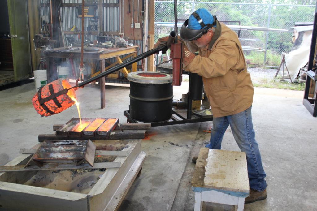

MessagePosté le: 25/03/2018 19:34:35    Sujet du message: Happe de fondeur Répondre en citant
Une autre forme...

MessagePosté le: 25/03/2018 21:11:57    Sujet du message: Happe de fondeur Répondre en citant
Merci Billman
Quand j'ai fabriqué cet outil je n'avais pas de modèle , celui que tu montres a un petit inconvénient : les projections peuvent venir vers le visage du fondeur , avec le mien je me sens plus en sécurité

Messages: 10 251
MessagePosté le: 02/04/2018 13:27:48    Sujet du message: Happe de fondeur Répondre en citant
Je n'aimes pas à saisir le creuset en haut, je prefères une pince que le tiens vers le bas.....
ou les deux...
