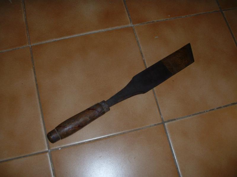

MessagePosté le: 19/03/2018 08:08:46    Sujet du message: plane de tourneur Répondre en citant
Bonjour .
A quoi sert ce ciseau à bois ?
'39cm /5 de tranchant et deux biseaux
CG

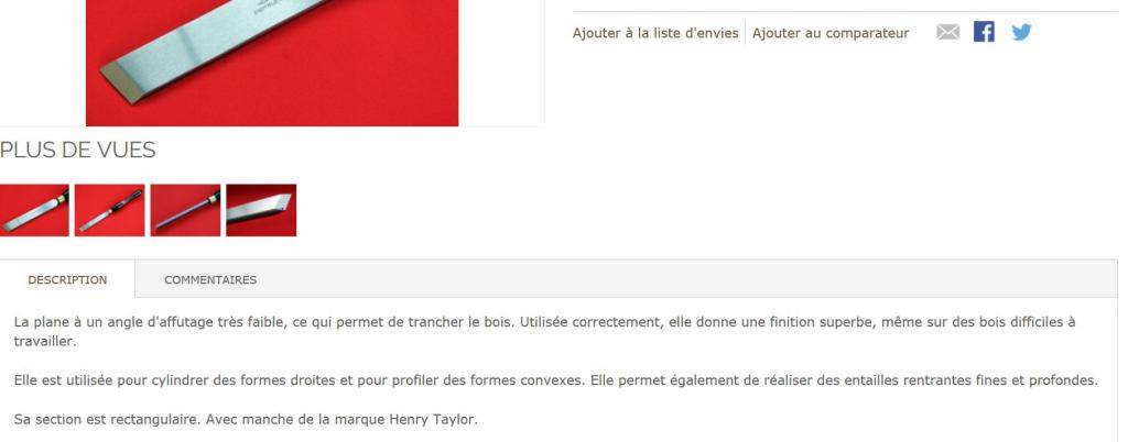

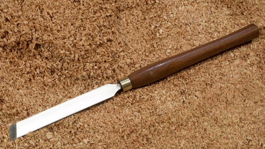

MessagePosté le: 19/03/2018 09:12:52    Sujet du message: plane de tourneur Répondre en citant
Plane de tourneur sur bois

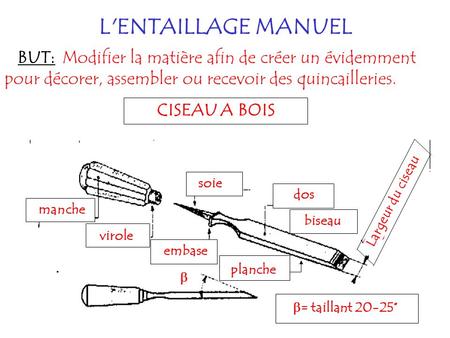

MessagePosté le: 19/03/2018 11:36:09    Sujet du message: plane de tourneur Répondre en citant
D'acccord pour un ciseau de tourneur, mais à mon avis le manche ets un peu courte pour la securité en usage...
Dit en anglais 'skew chisel'
Les ciseaux du tourner en bois ne possède pas un embase à coté du manche...

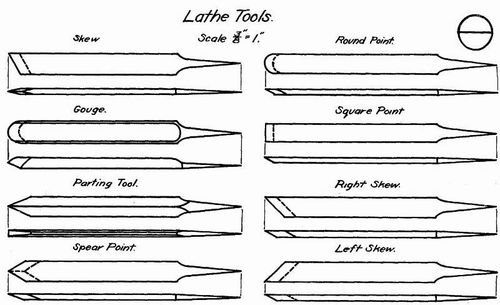

Messages: 9 930
MessagePosté le: 19/03/2018 12:10:00    Sujet du message: plane de tourneur Répondre en citant
Disponible avec deux biseaux ou un seul biseau (droit et gauche)...

MessagePosté le: 19/03/2018 19:41:56    Sujet du message: plane de tourneur Répondre en citant
Je remercie ceux qui se sont intéressé à ce "ciseau à bois"
Je suis totalement d'accord avec Billman sur l'aspect sécurité d'autant que le manche tien suffisement pour la photo mais pas plus .
la soie est trop large et pas assez épaisse
4,5 cm d'emmanchement avec une largeur de 1,5 cm (épaisseur constante du fer 5mm)

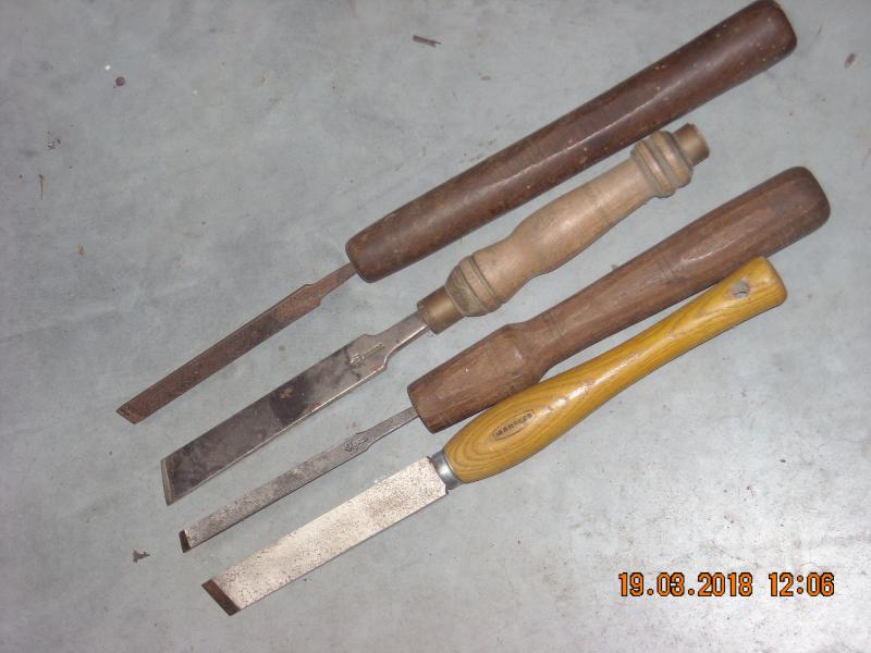

Messages: 11 165
MessagePosté le: 19/03/2018 23:58:35    Sujet du message: plane de tourneur Répondre en citant
...quelques uns de mon tour :
