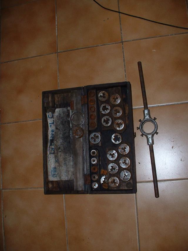

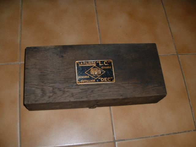

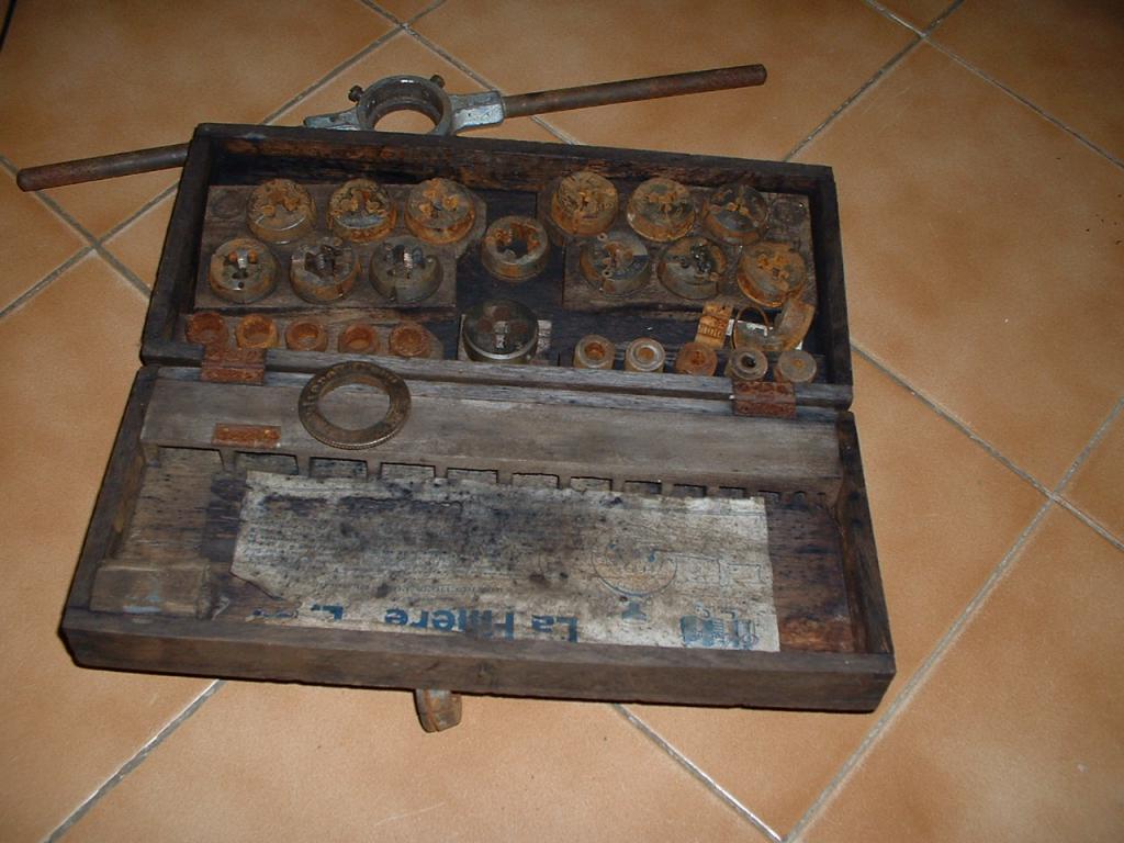

Bonjour .
Je viens de récupérer un coffret de "Filiére LC " qui me parait plus compliqué que je n'aurais cru .
(affutable et réglable .
La filiére doit se placer dans la cage du tourne à gauche et être calée par une rondelle mâle avec pas de vis d'un coté et le complément femelle de l'autre .
C'est la piéce qui doit me manquer .
J
J'ai les filiéres suivantes :
9 125 , 7100,6 100,4 75
10 150 X 3,11 150
12 175, 13 175 'éclaté)15 200 14200 16 200

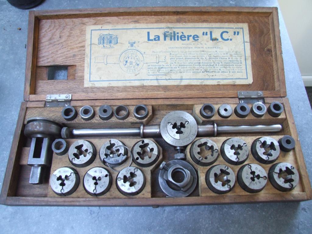

salut,
je pense que tu n'as pas le porte filières correspondant à ton ensemble
tes filières sont coniques, elles se posent dans le porte filière, cône vers le haut, et ta bague filetée vient se visser sur le pote filière pour resserrer le tout
je vais tenter de te faire une photo des pièces séparées mais pas aujourd'hui, en attendant, une photo de la mienne dans sa boite

Merci Manu pour ta photo .
J'attend la suiteet t'en remercie d'avance

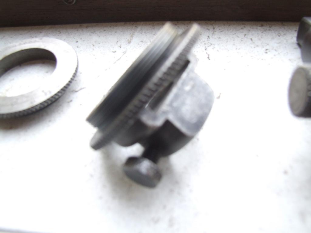

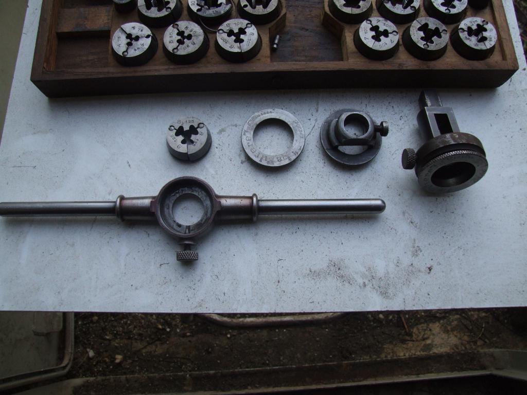

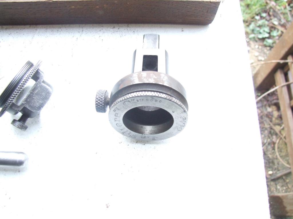

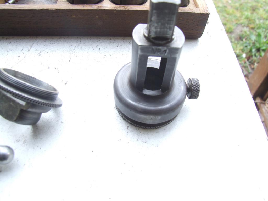

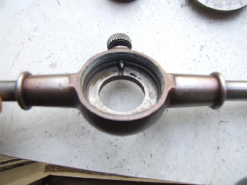

raté, je retente
une vue d'ensemble avec la bague verrou que tu as, la bague porte centreur, et le porte filière pour accès pas faciles
le porte filière avec son filetage et la vis de blocage
la bague verrou pour utilisation avec les centreurs
le porte filiere pour utilisation si pas la place pour passer les poignées de l'autre

MessagePosté le: 17/03/2018 10:07:28    Sujet du message: la filiére "LC" Répondre en citant
sur la tienne, tu dois avoir en plus un jeu de tarauds dans le couvercle
il doit te manquer en plus du porte filière, le porte centreur, le tourne à gauche et les tarauds
elle devrait être bien sympa une fois nettoyée

MessagePosté le: 17/03/2018 10:37:48    Sujet du message: la filiére "LC" Répondre en citant
Merci Manu pour tes photos .
J'y vois un peu plus clair .
Effectivement le couvercle devait contenir.............des tarauds et le tourne à gauche correspondant allait aussi dans le couvercle.
Je vais rechercher les piéces manquantes et te tiendrait au courant par le forum .

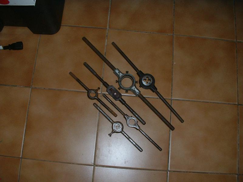

Bonsoir.
J'oubliais .J'ai en plus dans le lot une poignée de 6 tourne à gauche dont un pour les tarauds , lequel est marqué N°2 et 4 14 .
